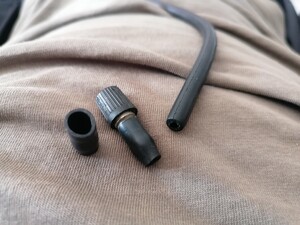

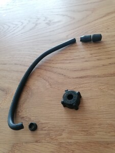

Foto 1 zeigt die originale Anordnung des Schlauches. Leider so brüchig dass auch das Ventil oben nun abgerissen ist. Foto 2 zeigt den Kragen der das Durchrutschen des Schlauches in der Überwurfmutter verhindert.
VW T2 Westfalia 1977 US Reimport aus Kalifornien - 2.0 Liter TYP 4 Motor 70 PS

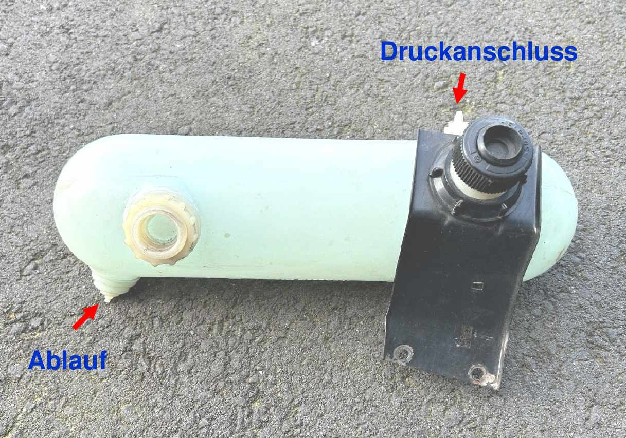

Für den Druckanschluss ich gibt es einen extra "Port", wo der Schlauch aufgesteckt wird und mit solch einer Überwurfmutter fixiert wird. "Ventil mit Schlauch für Flüssigkeitsbehälter" ist als Ersatzteil 111 955 469 gelistet.
Leider vergriffen und nirgendwo anders z.Zt. zu bekommen.

Vieleicht fehlt bei mir auch dieser Port?! Müsste ja quasi ein einzelnes Plastikteil im Durchmesser des Gewindes mit kleinem Schnorchel sein auf den dann der Gummi aufgesteckt und später mit Überwurfmutter fixiert wird. Das macht zumindest sind grade.....
NilsOnWheels
- Beiträge: 105
- Registriert: 03.11.2020 20:17
Re: Ventilschlauch Wischwasserbehälter Ersatz
Hi Norbert - jetzt weiß ich was Du meinst. Genau diese kleine Verjüngung/Nase die man hier unten links im bild sieht fehlt bei mir. Das ist einfach n Loch so breit wie eben das Gewinde. Als hätte man diesen kleinen Schnorchel entfernt.

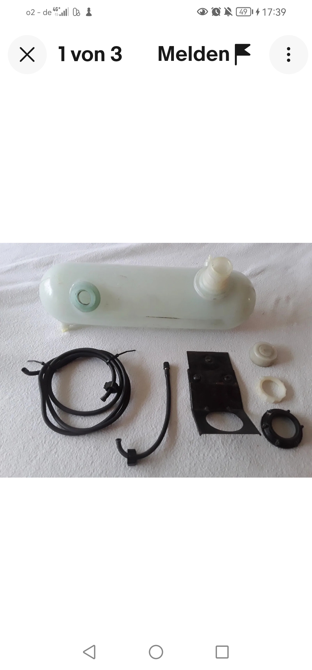

https://www.ebay.de/itm/204221818407?ch ... gJF7vD_BwE
Vielleicht 'nen gebrauchten Behälter kaufen?NilsOnWheels hat geschrieben: ↑08.04.2024 17:34 Genau diese kleine Verjüngung/Nase die man hier unten links im bild sieht fehlt bei mir.

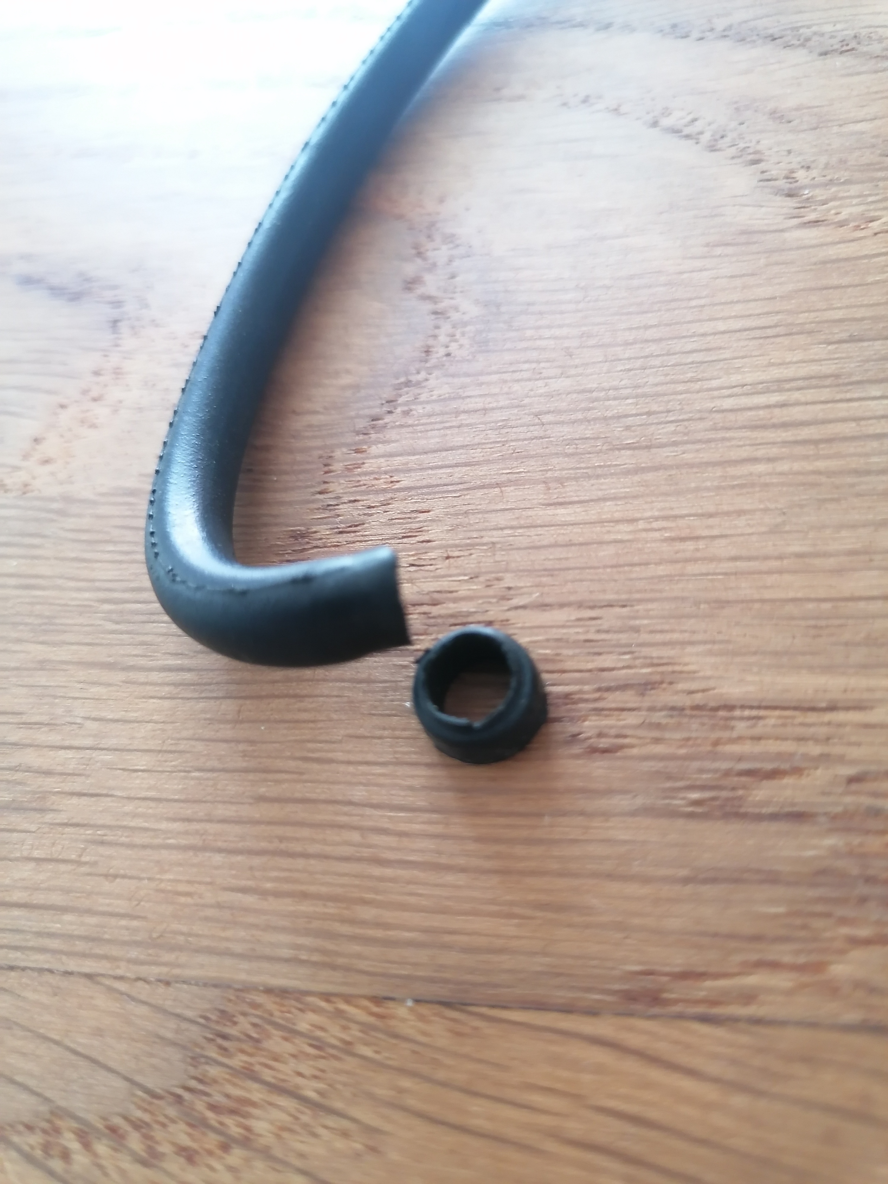

Ich habe nun eine Art dünnem Gummi Überzug ( evtl. eine Art Stabilisierung für den Ventil Bereich ) von dem abgebrochenen Ventilstück gezogen. Links im Bild. Das Ventil selber steckt nun noch im abgerissenen Schlauch. Fraglich ist, wie dieses dort eingebracht ist. Ich schätze eingeschraubt ähnlich einem Kabel im Zündkerzenstecker oder es verklebt. Ggf. kann ich es dort ausdrehen und dann in einen neuen Schlauch eindrehen. Die Schutztülle wieder drüber und gut ist. Bräuchte dann wohl möglich nur noch einen Behälter mit existenter Plastiknase um die andere Schlauchseite aufzustecken.

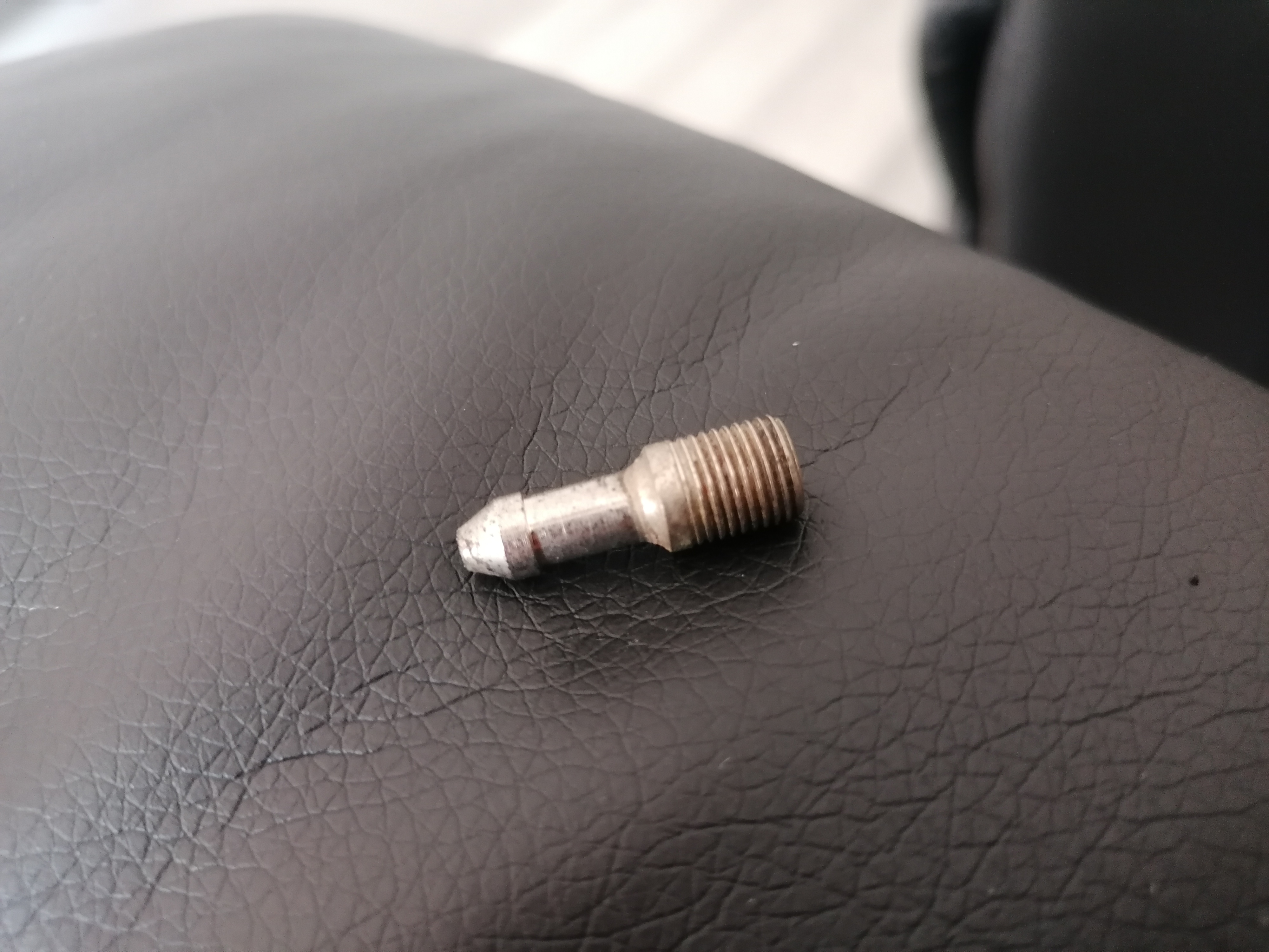

Der Vollständigkeit halber hier nochmal ein Foto. Habe das Ventil aus dem vorhandenen Stück Schlauch geknibbelt. Es ist tatsächlich nur eingepresst. Die dünnwandige Gummitülle bringt nur zusätzliche Spannung.
Andere Behälter haben (auch wie jener aus deinem Ebaylink) ebenso poröse Schläuche. Aber wenigstens den Plastiknippel um den Schlauch aufzustecken.
Das heisst für mich jetzt anderen Behälter besorgen und einen neuen Schlauch. Dann Ventil einpressen, Tülle drüber und fertig.
Dann können die 3 Bar kommen!

Ja, sieht doch gut aus.NilsOnWheels hat geschrieben: ↑08.04.2024 17:56 Habe das Ventil aus dem vorhandenen Stück Schlauch geknibbelt.
Ich habe immer auf die Gummitülle verzichtet und auf den Schlauch ein "Binde-Takling" gebracht. Das hält wunderbar, erfordert allerdings etwas Übung und ein wenig FingerfertigkeitNilsOnWheels hat geschrieben: ↑08.04.2024 17:56 Die dünnwandige Gummitülle bringt nur zusätzliche Spannung.
