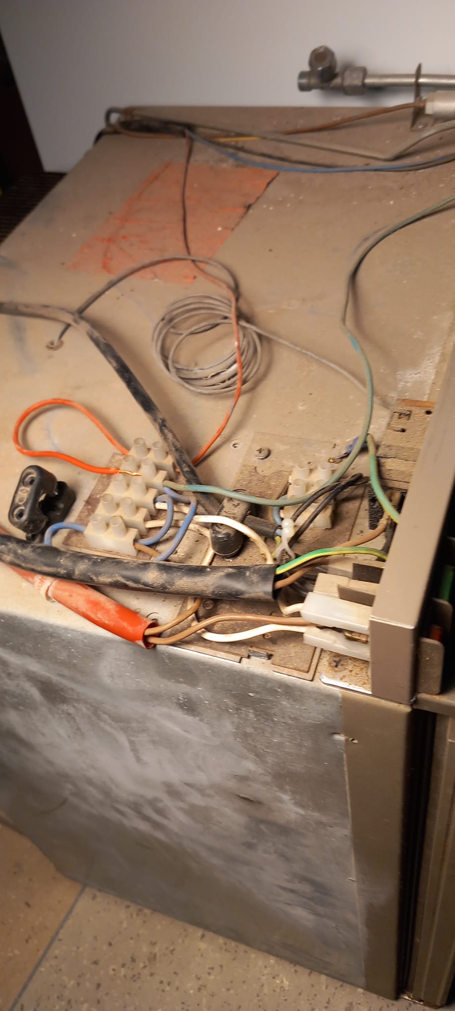

Ich überhole bei meinem Camper gerade die Elektrik. Bei meinem Elektrolux Kühlschrank, der noch tadellos kühlt, suche ich nun vergeblich den Anschluss für die 12 V Speisung (Müsste doch irgendwo an dem weisen Verteiler angebracht werden).
Durfte nicht kompliziert sein, ich bin jedoch mit meinem sehr überschaubaren Elektrikerlatein am Ende:
Würde mich über eine Hilfe freuen.
LG Felix

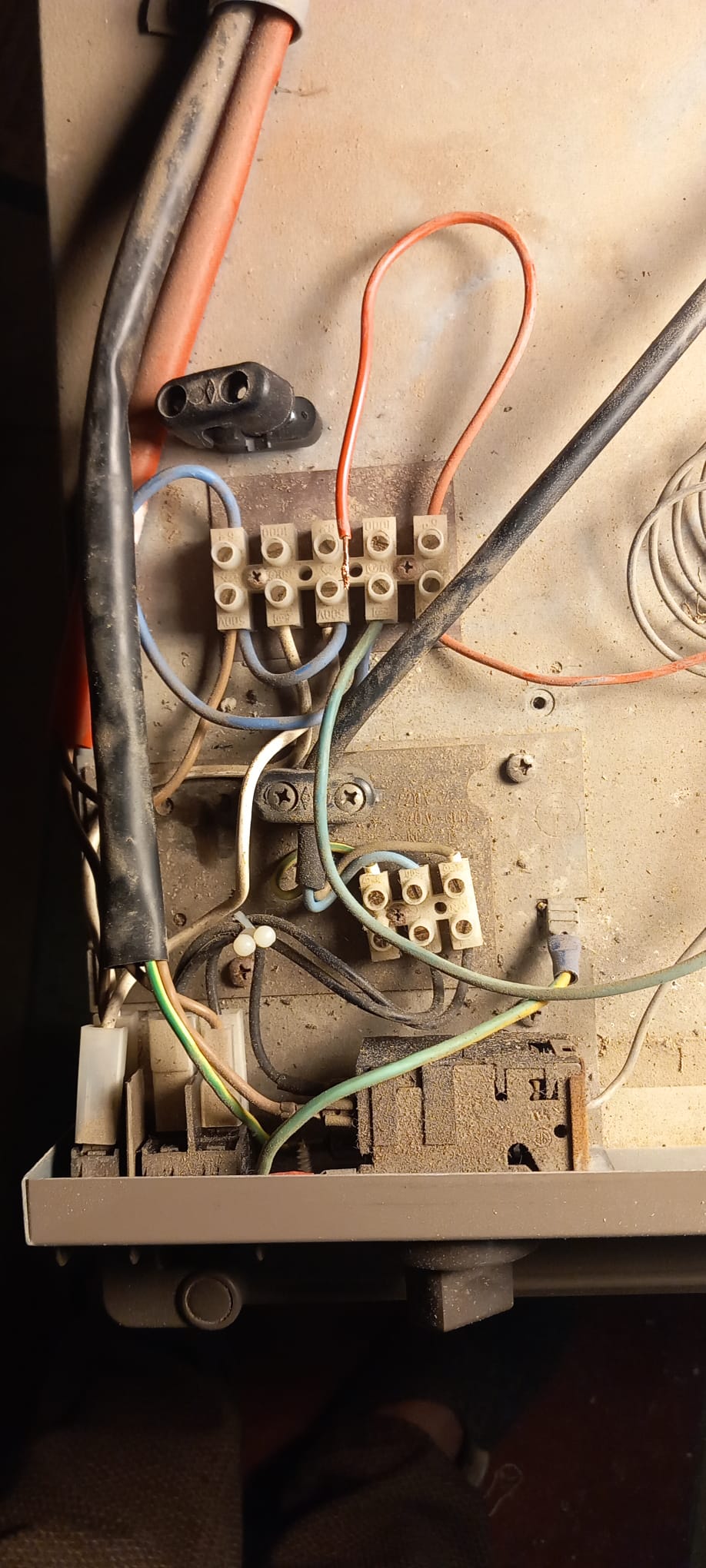

Hallo Felix,
die unteren Lüsterklemmen mit den 3 Anschlüssen sind wohl für 230V. Da geht das Kabel erst zum Schalter, dann über den Thermostat an die Heizpatrone.
Also sind die oberen 5 Anschlüsse für 12V Betrieb. Die schwarze offene Zugentlastung zeigt ebenfalls, dass hier ein Kabel angeschlossen wird. Ich sehe 2 weiße Kabel, die wohl zu dem (beleuchteten?) 12V Schalter gehen und 2 braune Kabel die zu der 12V Heizpatrone gehen.
Das rote und grüne? Kabel an den Lüsterklemmen kann ich leider nicht zuordnen. Für was sind diese? Lampe?
Also die Belegung der oberen Lüsterklemme (wenn man vor dem Kühlschrank steht ist:
| (- Heizpatrone) | +12V Anschluss | -12V Anschluss | (- grünes Kabel) | (+ rotes Kabel, gebrückt mit +12V Anschluss) |
Hoffe das hilft. Die 12V sind eigentlich nur während der Fahrt, wenn der Motor läuft. Wenn nicht ist deine Batterie nach maximal einem Tag leer.
Gruß Jan
