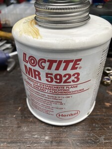

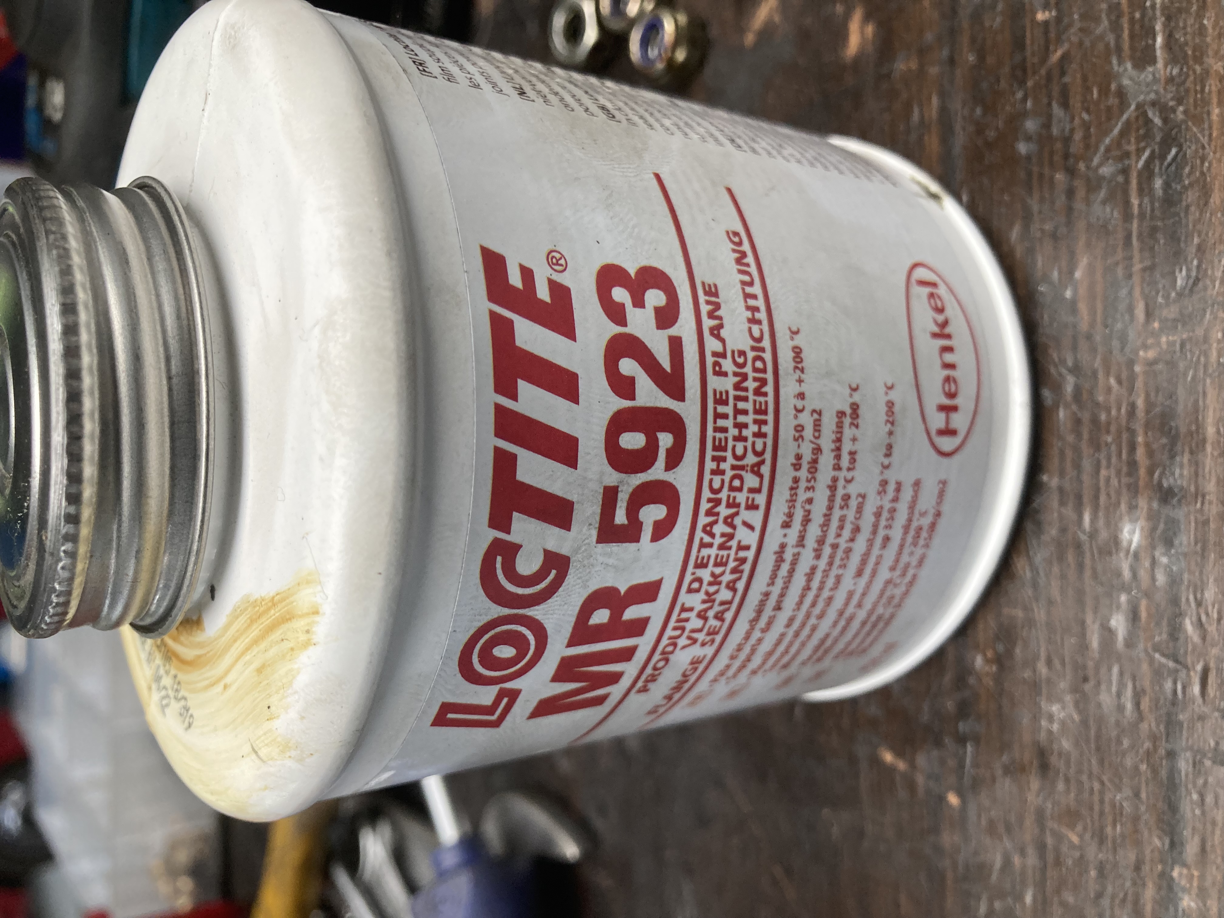

Wenn du die Dichtung vergessen hat solltest du das Öl ablassen und das richtig stellen!
Wenn es einfach so undicht ist wegen schwäche vom Gewinde oder ä , schraube die ölablassschraube etwas auf, reinige das ganze mit bremsenreiniger und mach dann „ dieses“ lictite drauf!…
