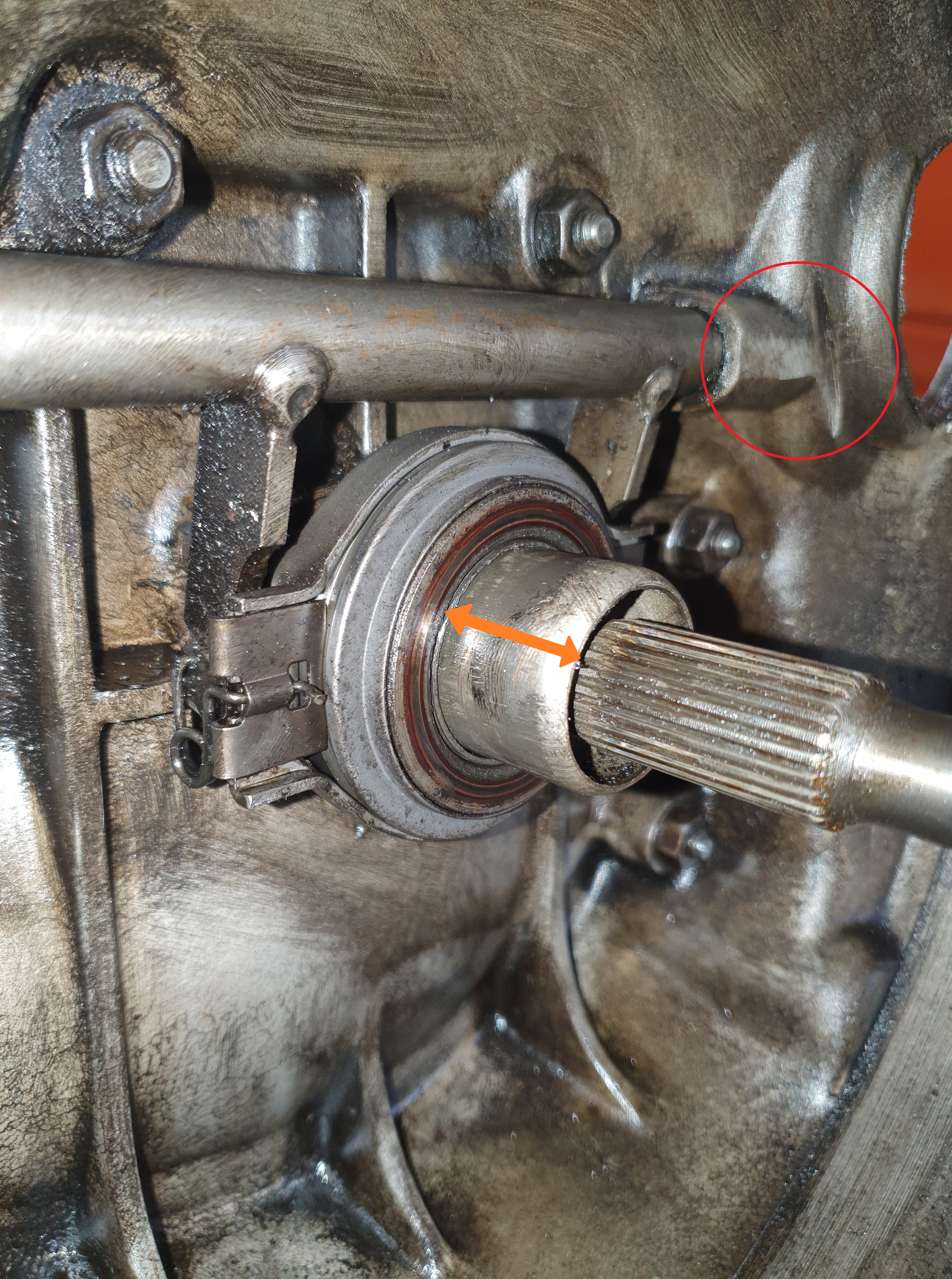

Das bisher verbaute Ausrücklager scheint von Sachs zu sein und sieht wie folgt aus:
[Nr.1] Ausrücklager bei Bugnet

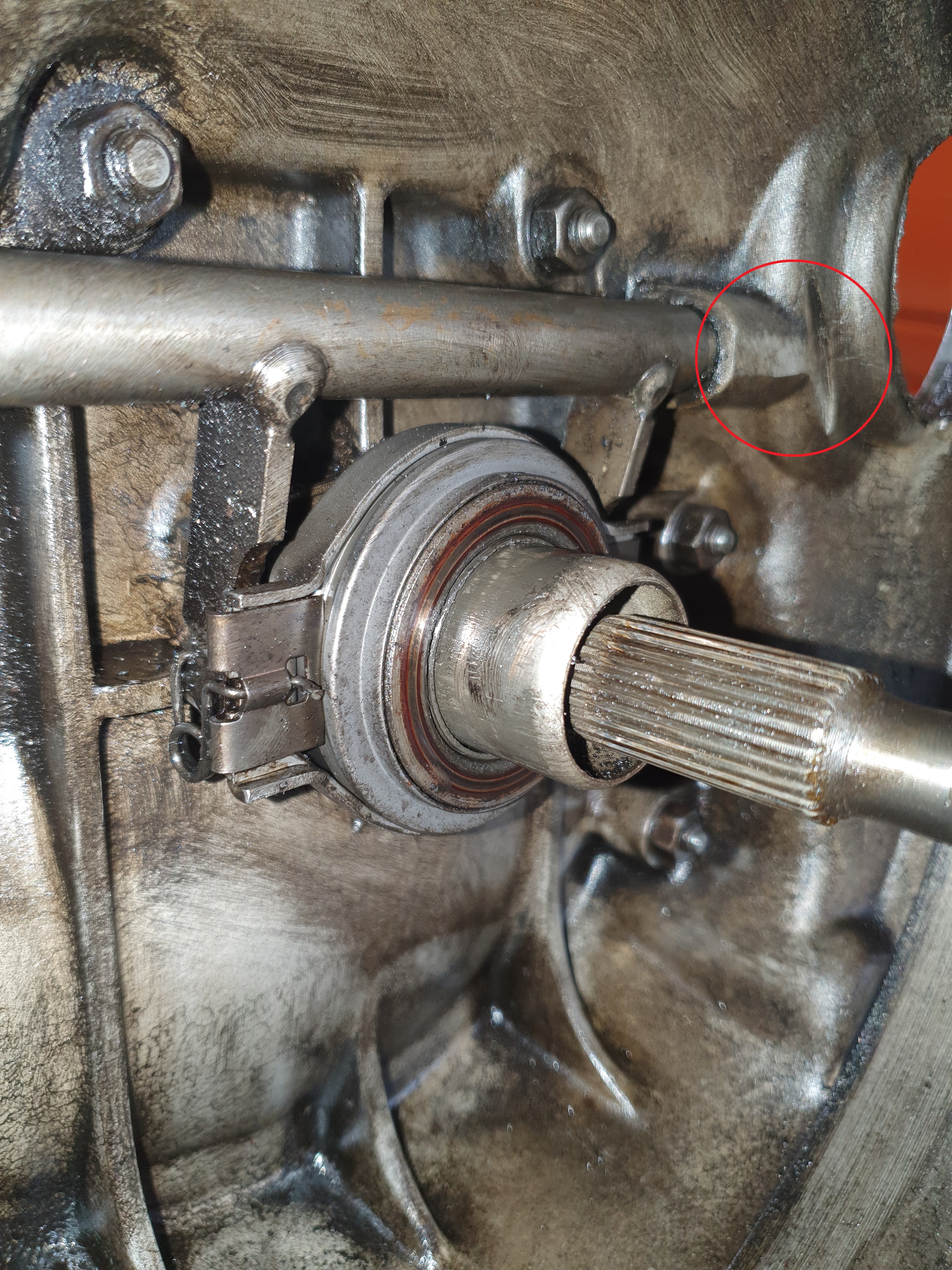

Das neu mitgelieferte Ausrücklager ist jedoch leicht anders und sieht wie folgt aus (man achte insbesondere auf das letzte Bild):
[Nr.2] Ausrücklager bei Bus-OK
Bei beiden wird die gleiche Teilenummer angegeben (VW 113 141 165 B), jedoch sind die Masse unterschiedlich: Nr.1 (Bus-OK / Cagero) ist an der Führungshülse rund 5mm "länger" als Nr.2 Bugnet (Bugnet / bisher bei mir verbaut). Wenn sie also im Getriebe verbaut sind und ganz nach hinten zurückgefahren sind, hat das eine vorne noch 2cm Führungshülse vorstehen, das andere aber nur noch 1.5cm. Ich befürchte Nr.2 und die damit verbundenen 0,5cm weniger Ausrückdistanz könnten dazu führen, dass die Druckplatte aus bei losgelassener Kupplung ständig unter Spannung steht.
Frage: Welches Ausrücklager ist für welchen Verwendungszweck vorgesehen?
Mein bisher verbautes Ausrücklager wie auch die übrige Kupplung haben bestens funktioniert. Die Kupplungsscheibe hat noch wenig Reserve und wird wegen unbekannter Laufleistung nun ersetzt. Ein Tausch der ganzen Kupplung fasse ich nur deswegen in Betracht, da die Kupplung seit einigen 100km im Stillstand manchmal ein leicht quietschendes Geräusch von sich gegeben hat (hört man wahrscheinlich nur dann, weils sonst zu laut ist). Mein Verdacht war zunächst das Ausrücklager, da das Treten der Kupplung das Geräusch verschwinden lies. Jedoch kann ich optisch nichts erkennen, was da aneinander gekommen sein soll. Es gibt eine Stelle in der Getriebeglocke, wo wahrscheinlich mal die Kupplung an der innenseite der Glocke geschliffen hat (siehe Bild im Anhang von mir). Jedoch sollte es daran nicht liegen können, da auf der Druckplatte oder der Schwungscheibe keine Schleifspuren erkennbar sind. Die "Quietschursache" ist daher noch im dunkeln. Ich hatte mir die Lösung durch den Wechsel der ganzen Kupplung erhofft, wenn ich nun schon ein ganzes Set habe.

boggsermodoa hat geschrieben: ↑21.04.2024 21:39Der Ausrückweg ist m.E. bei beiden Lagern gleich, da die Federlamellen einen größeren Durchmesser freigeben.
Nicht der Ausrückweg hat mich stutzig gemacht (obwohl das vielleicht später noch kommen kann), sondern der einbebaute Zustand, wenn das Ausrücklager hinten ansteht. Man beachte beim angehängten Bild den orangen Pfeil:
  • Bei Nr. 1 beträgt dieses Mass 2 cm, wenn das Ausrücklager hinten ansteht.
  • Bei Nr. 2 beträgt dieses Mass nur noch 1.5cm, wenn das Ausrücklager hinten ansteht.
Bei Nr.2 ist also das ganze Ausrücklager 0.5cm näher an der Druckplatte dran, auch wenn die Position der Ausrückwelle unverändert ist.

Ich wollte noch kurz einen Nachbericht geben. Ich habe nun das neue Ausrücklager Nr. 2 (wie oben beschrieben) verbaut und bin damit nun schon rumgefahren. Beim Ansprechverhalten der Kupplung kann ich keinen Unterschied feststellen. Funktioniert trotz unterschiedlicher Masse alles soweit tadellos.
