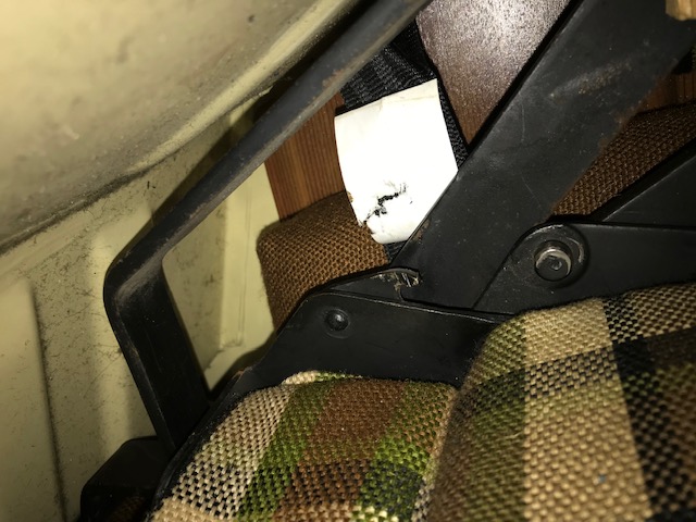

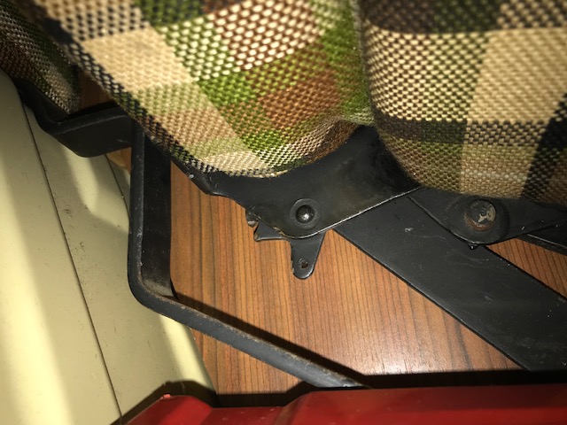

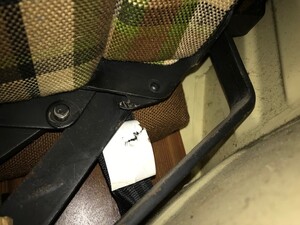

Moin Thomas,Tanjas&Thomas_T2b hat geschrieben: ↑29.04.2024 13:43 hast du da mal ein Bild von? Und sieht man den im eingebautem Zustand?
Oder muss ich dafür die Mechanik ausbauen?
da kommt man so dran... im Modus Sitzbank recht versteckt (siehe Bild), aber beim Bett ist die Mechanik gut zugänglich... wenn Du die Sitzfläche im Bettmodus hochklappst, solltest Du den Mitnehmer gut sehen können... Wenn die Sitzfläche angehoben wird drückt der Mitnehmer auf den kleinen Bolzen links vom Mitnehmer und wenn die Sitzfläche dann nach unten gedrückt wird, wir die Rückenlehne so nach oben gedrückt...
Wir hatten beide Recht....bullijochen hat geschrieben: ↑28.04.2024 18:03 Bei mir war der Hebel auf beiden Seiten bis auf der linken Seite die Nase des Hebels abgebrochen ist.
Gruß Jochen
Auf der Fahrerseite hab ich auch den Mittnehmer, aber ohne Feder war der nie in Funktion... Vielleicht sieht die andere Seite deswegen so mitgenommen aus...
Rückwirkend betrachtet ist ein Mitnehmer auf nur einer Seite auch irgendwie unlogisch... Danke für das Thema, hab ich auch wieder was gelernt...
Olli
