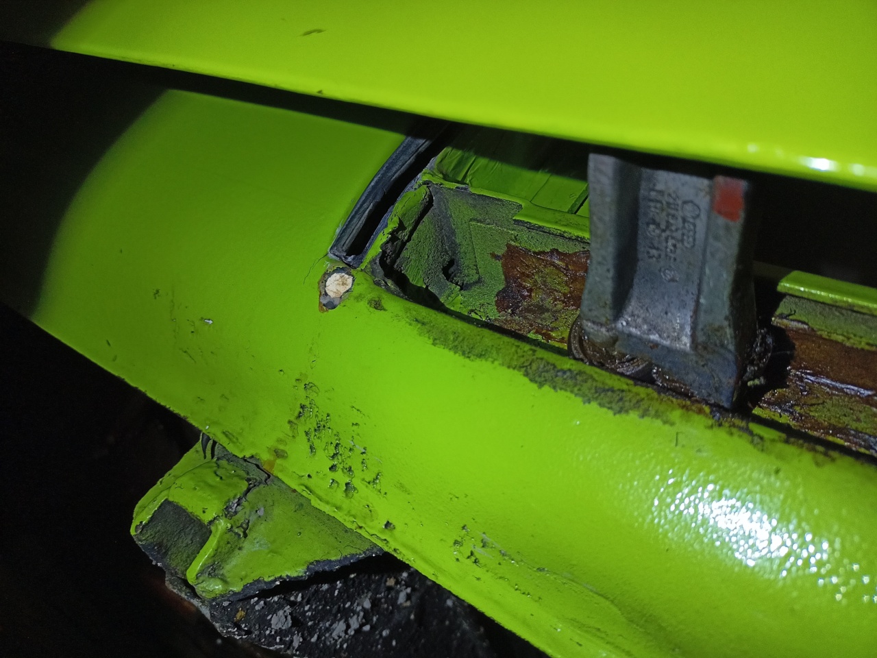

Ich hab diesmal eine Frage zur Schiebetür beim T2b.
So richtig gut hat meine Schiebetür nie geschlossen und auch nie gepasst, vorallem unten steht sie ab, seit ich den Bus habe, aber irgendwie hab ich mich daran gewöhnt und es lange ignoriert.
Tür und Schweller wurden vom Vorbesitzer irgendwann mal schon geschweißt, da ist also nicht mehr wirklich was original und nachdem die Tür jetzt aber vorne an der Kante doch schon soweit rostet, dass ich es nicht weiter ignorieren möchte, werd ich mich mal insgesamt um die Tür kümmern müssen.
Ich hab jetzt relativ lange im Forum und im restlichen Netz gesucht, wie denn eigentlich die Tür unten an der Laufschiene abschließen soll, und werde nicht vernünftig schlau.
Meine Tür passt meiner Meinung nach oben und auch die Höhe des Wulstes passt zur übrigen Karosserie, also gehe ich davon aus, dass die eingestellte Höhe eigentlich korrekt ist. Bei geschlossener Türe steht das Blech der Türe am Schweller unterhalb der Führungsschiene an und verhindert dadurch, dass ich die Tür unten weiter nach innen stellen kann. Gehört das so, dass die Schiebetür bis unter die Führungsschiene reicht oder sollte da bei geschlossener Schiebetür noch ein Spalt "in die Führungsschiene rein" sein?
Ich hoffe das ist halbwegs verständlich, ich hab noch ein paar Fotos angehängt wie es bei mir ausschaut und vielleicht könnte mir jemand mit einer gut funktionierenden Schiebetür Fotos von den Stellen machen?

Spaltmaße waren damals nie so perfekt wie heute, aber das ist schon arg und nicht ab Werk.
Wird aber auch schnell eine Großbaustelle.
Sieht mir so aus aus hätte da mal jemand eine Reparaturblech aufgedoppelt/aufgeschweißt - passt ja auch nicht so recht von der Wölbung, oder?
Und die Schweller sind mit Unterbodenschutz aufgespritzt und Spachtelmasse genutzt, denn da fehlen auch die Sicken (Nuten/Vertiefungen/Blechübergänge) unter den Schiebetürenden unten im Schweller. Von den Vorgängern, oder weißt Du selbst was unter der grünen Deckfarbe lauert?

Ja was die unteren 30 cm angeht ist leider nichts mehr ab Werk, das weiß ich und dass das rundherum nicht besonders sauber gemacht ist, ist mir durchaus auch bekannt. Dass da irgendwann eine Großbaustelle fällig wird weiß ich eh, aber zur Zeit fehlt mir dafür sowohl die Zeit als auch das Geld....
Die Sicken fehlen leider rundherum, da haben die Vorbesitzer einmal rundherum Blech herumgebraten und sind über die Sicken einfach drüber. Als ich ihn gekauft hab (vor 17 Jahren) haben die mitten in der Wand geendet, damits nicht ganz so blöd ausschaut, haben wir sie damals dann mit Faserkit bis zum Wulst zugemacht (ja ich weiß, nicht besonders gut, aber es schien uns damals die einzige Möglichkeit die nicht in einer Totalbaustelle endet...).
Den Unterbodenschutz haben wir damals draufgespritzt, ich weiß also so ganz grundsätzlich, was unter der grünen Farbe lauert, aber das macht es nicht besser.
Früher bin ich halt hauptsächlich alleine oder zu zweit gefahren, da war die Schiebetür eigentlich meistens zu und es hat nicht so gestört, dass sie nicht ordentlich schließt, aber das hat sich vor 3 Jahren geändert und jetzt stört es halt doch ziemlich und drum möchte ich das eigentlich irgendwie angehen, in einem Maß das möglichst nicht zur Großbaustelle wird aber weiteren Schaden halt trotzdem vermeidet, damit ich in ein paar Jahren das ganze dann mal vernünftig angehen kann.
Aber gehört es grundsätzlich so, dass das Blech der Schiebetür bis unter die Führungsschiebe reicht und da dann praktisch Blech an Blech stößt? Mein Verdacht wär nämlich irgendwie, das das Reparaturblech an der Schiebetür selbst zu tief angesetzt wurde, gefühlt würde das nämlich auch von der Wölbung her dann besser passen.

also Deine Bilder mit Wulst sehen eher so aus, als ob die Tür eher noch weiter runter müsste so 1-2 mm, oder täuscht das?
Aber kaum eine sitzt ganz perfekt.
Quis hat geschrieben: 28.04.2024 12:03... Aber gehört es grundsätzlich so, dass das Blech der Schiebetür bis unter die Führungsschiebe reicht und da dann praktisch Blech an Blech stößt?
Die überlappt unten nicht den Schweller, sondern senkt sich in den Türausschnitt mit Spalt, damit nix schleift oder Lack abplatzt.

Wenn ich gerade durchmesse, also den Bogen auslasse, komme ich auf 129,8 cm, also sogar minimal kürzer als deine.
Ich denke also, die Größe der Tür ist nicht das Problem, aber was mich gerade geschreckt hat ist, dass du schreibst "Schiebetürdichtung unten"....
Ich habe nämlich keine Schiebetürdichtung unten, sondern meine Dichtung sieht aus wie ein verkehrtes (eckiges) U. Ich hab die Schiebetürdichtung damals nicht selbst eingebaut, sondern das haben mir die gemacht, die den Bus lackiert haben. Und offenbar haben die den "übrigen" Teil der Dichtung einfach weggeschnitten und ich habe bis eben eigentlich gedacht, dass das ganz normal wäre, dass die Schiebetür unten keine Dichtung hat.
Rolf-Stephans Einschätzung, dass das schnell zu einer Großbaustelle werden kann, dürfte sich gerade bewahrheiten, fürchte ich. Ich habe den ganz schweren Verdacht, dass mein Schweller bzw die Schiebetürführung da hinten und vorne nicht passt....
Aber seht selbst:
