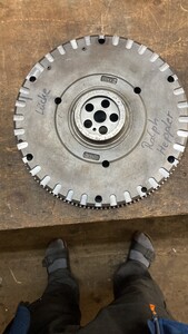

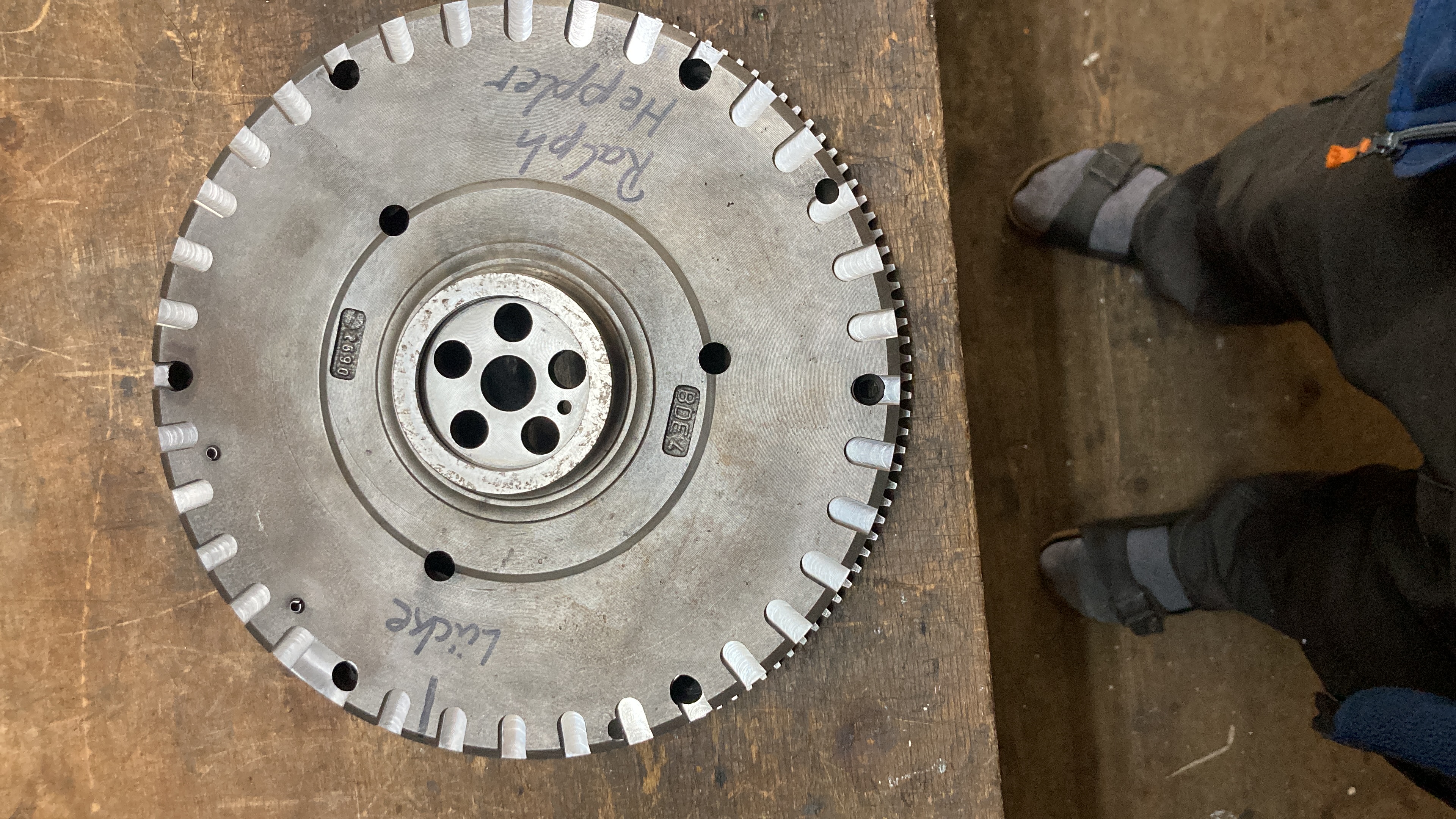

Hallo, ich finde das Thema super interessant und danke Bugster dafür das mal anzustoßen.
Hintergrund ist das ich bereits länger von einem Einspritzer für meinen Bus träume.
Eine Einspritzung ist dem Vergaser schlicht und einfach überlegen und wär für meinen leistungsgesteigerten Motor genau das richtige
Leider hab ich aber keine Ahnung davon, eine passende Einspritzung für den Bus auszuwählen und einzubauen:oops:
Ich habe aber in meiner Unwissenheit schon mal Vorbereitungen für eine Spritze getroffen
