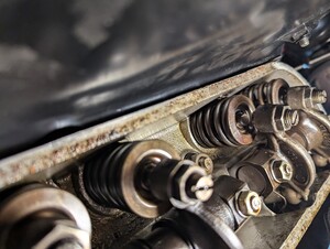

Das Einlassventil von meinem Zylinder 1 ist anscheinend dauerhaft offen (siehe Bild bei OT), woran kann das wohl liegen, und habt Ihr Ratschläge für mich, was ich als nächstes machen bzw. prüfen sollte? Mein T2b (GD Motor mit US-Einspritzer) stand für ein gutes halbes Jahr in der Garage. Das Ventilspiel der anderen Zylinder ist okay.
Viele Grüße aus Baierbrunn,
Boris
Vorgeschichte:
Im August habe ich das Ventilspiel eingestellt - der Motor lief davor und danach normal - und kurz danach hat mein T2b seine neue TÜV-Plakette bekommen, also war für die AU auch noch alles im Lot, und ich bin mit der neuen Plakette ca. eine halbe Stunde nach Hause gefahren.
Ein Wochenende später lief der Motor nur noch sehr schlecht, gefühlt auf nur ca. 2 Zylindern. Ich habe den Fehler nicht schnell genug finden können, dann hatte ich einen längeren Urlaub, dann viel auf der Arbeit zu tun, dann war es Winter und zu kalt, ... und ich bin erst heute dazu gekommen, mich darum zu kümmern. Das Ventilspiel nochmal zu kontrollieren war der erste Schritt, ich wollte sehen, ob ich evtl. im August irgendwas nicht richtig gemacht habe. Damit ich den Motor einfacher drehen kann, habe ich die Zündkerzen rausgenommen: die von Zylinder 1 sah okay aus (??) und die anderen drei waren vergleichsweise schwarz.
Boris
Vorgeschichte:

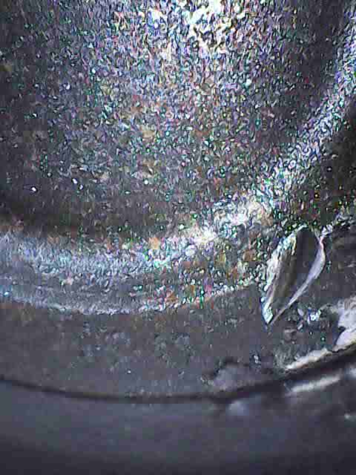

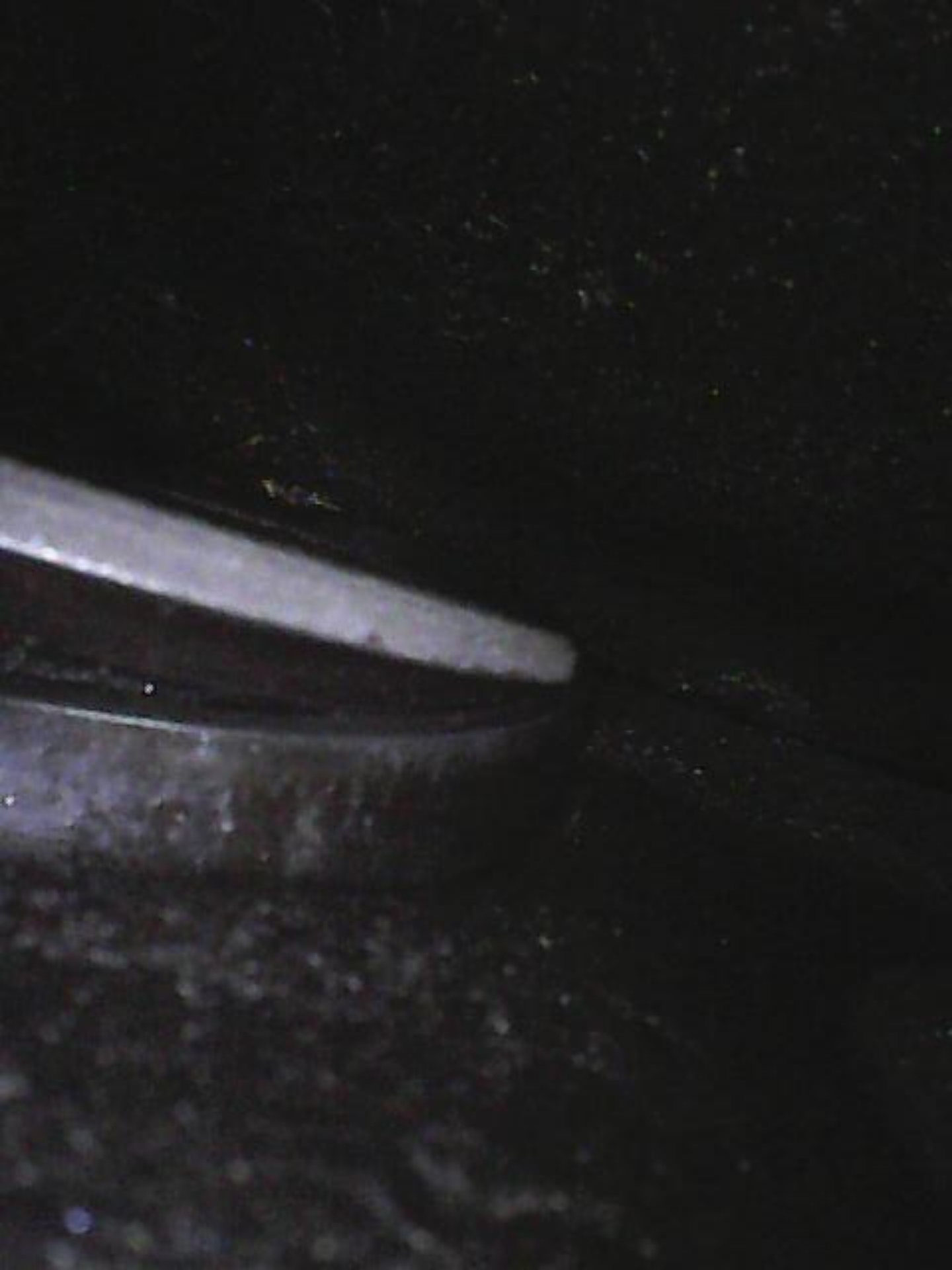

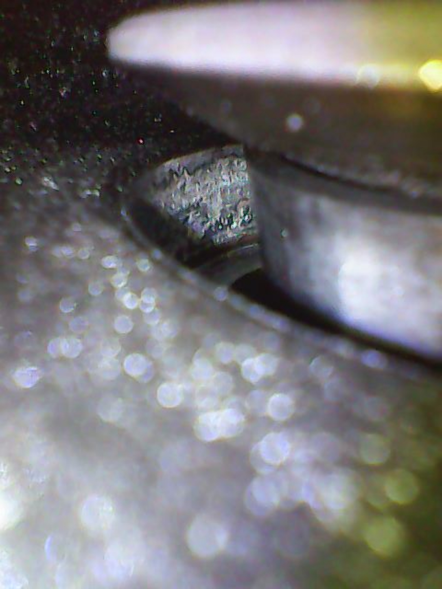

Ihr hattet recht ("Ein Ventilsitz hat sich gelöst und wurde dann verkantet (vom Kolben) in den Kopf gehämmert.") - die Endoskop-Fotos sind eindeutig.

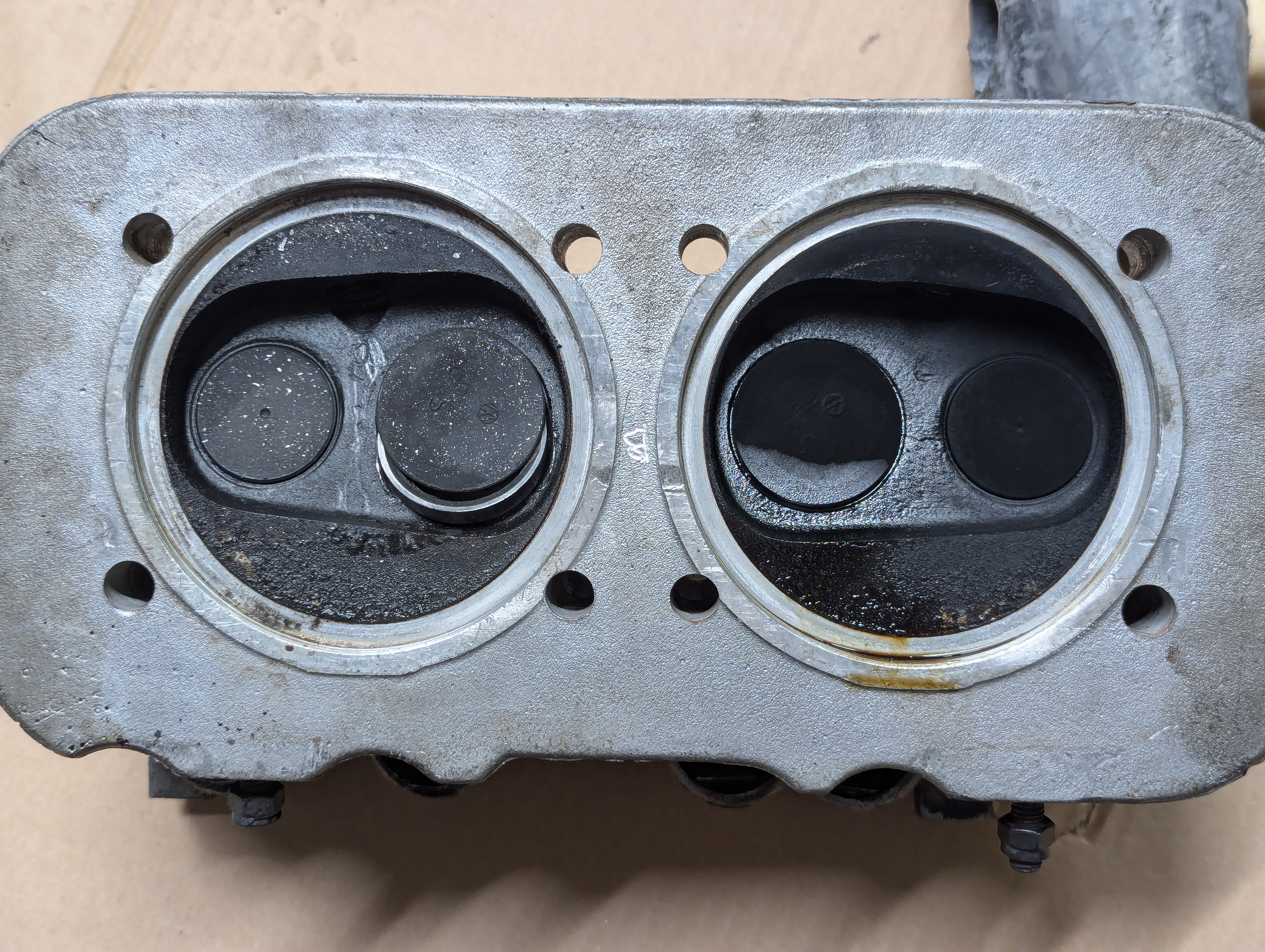

Inzwischen ist der Zylinderkopf ab. Muss ich eigentlich den anderen Zylinderkopf auch austauschen? Ich hoffe mal, dass ich mit einem neuen identischen Zylinderkopf und einem neuen Satz Zylinder&Kolben auskomme, oder übersehe ich da was?
Den Motor habe ich vor drei Jahren überholt gekauft und bin nicht viel gefahren, deshalb habe ich nicht vor, das ganz große Programm zu machen, sondern will lieber bald wieder fahren können.
Vielen Dank für euren Rat!
