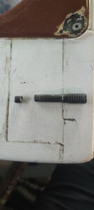

Grund dafür war Leistungsverlust und unrunder Motorlauf. Bin dann an eine Raststation gefahren und der rechte wärmetauscher war in öl getränkt. Kamm mir schon sehr seltsam vor da die Dichtungen neu waren. Beim aufschrauben war dann alles klar. Der Kipphebel Stehbolzen am Einlass von Zylinder 2 ist gebrochen:

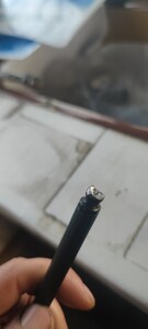

Der dazugehörige Stößel sieht so aus:

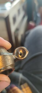

Und so die Aufnahme im Kipphebel:
Die Stösselstange mit dem kaputten Kopf ist ca. 1mm kleiner als seine Partner jedoch noch komplett gerade und die Gewinde im Kopf scheinen OK zu sein. Auch konnte ich Metallteile und ein paar Späne mittels Magnet bergen.
Ein Freund ist gerade am Weg zu mir und bringt mir neue Stehbolzen und Kipphebel sowie eine Alustösselstange - die allerdings 5mm kürzer ist.
Kann mir jemand einen Rat geben ob ich mit den neuen Teilen + der demolierten Stösselstange noch weiter fahren kann oder ob es möglich ist die kürzere Stösselstange einzubauen und mit falscher Geometrie weiterzufahren?

Hallo, glaub Du hast keine Wahl, die Stößelstange ist für die Tonne.
5mm kürzer ist eine Ansage :shock: wenn Du damit noch 1000km fahren willst, leiden Deine Ventilführungen.
Ob Du damit 1000km weit kommst halte ich für möglich, ohne es zu wissen. Sehr viele fahren mit schlechter Geometrie rum, aber wahrscheinlich nicht 5mm daneben.

Ich würde auf keinen Fall mit der demolierten Stößelstange fahren, nicht mal 10 km. Mit der 5 mm zu kurzem ehrlich gesagt auch nicht mehr als recht kurze Strecken
Welche Länge brauchst du denn? Ist das eine aus Stahl ?

ich hätte jetzt massive Bedenken mit 5mm Längenunterschied.
Da passt die Geometrie vorne und hinten nicht mehr.
Die Stahlstößelstangen sind ja potenziell vom Motor mit Hydro Stößeln oder halt Repro Stangen in oftmals fragwürdiger Qualität.
Entweder du beschaffst dir eine passende Stößelstange oder lässt den Buss besser nach Hause schleppen.
Die Frage ist ja auch, warum die Stößelstange eingedrückt ist. Hat die sich verklemmt und die Schraube ist dann gerissen, oder umgekehrt.

Jap ist aus Stahl (chromoly), gesamtlänge ist 266mm. Ich denke, dass ich mit der demolierten schon um die 120km zurückgelegt habe, da mir da schon ein leichter Leistungsverlust aufgefallen ist der dann über die 120km mehr wurde. Ich geh davon aus das der Bolzen gerissen ist und durch das hämmern der Kopf sich aifgelöst hat. Der Kopf ist jetzt noch zu ca. 3/4 da und ich habe alle Kanten rund geschliffen. Könnte es evtl. funktionieren wenn ich das Ventilspiel auf null Stelle ( sollte bei chromoly kein Problem sein) wodurch der Kopf besser im Kipphebel sitzt und dadurch das hämmern bzw die Abnutzung verringert wird?

Vielleicht noch ein Gedanke, kannst du prüfen ob das betroffene Ventil evtl klemmt? Ein solcher Bolzen bricht nicht einfach mal so ab, auch Materialermüdung alleine kann das nicht verursachen (ich gehe mal davon aus dass der Motor nicht mehrere Millionen km gelaufen ist). Wenn das Spiel schon viel zu groß war, hat das Teil nicht mega geklappert? Ich könnte mir vorstellen dass die Stößelstange vielleicht wegen zu großem Spiel aus der Pfanne raus gerutscht sein könnte, bzw. sich mit der Mulde verhakt hat (oder diese dadurch entstanden ist). Wenn das passiert, würde der Kipphebel zu weit betätigt -was dann passiert können dir die Typ4 Experten sagen, ich kenne nur Typ1 Motoren. Entweder öffnet das Ventil dann auch zu viel und sagt dem Kolben guten Tag wodurch die Kraft auf den Bolzen zu hoch wird oder aber es verklemmt sich anderweitig der Kipphebel. Auch hier wird die Kraft zu groß für den Bolzen...
Also angenommen, es wäre alles andere wirklich zu 100% in Ordnung, dann behaupte ich mal wirst du mit einer rund gefeilten und ca 1mm kürzeren Stößelstange deine 1000km bei gemütlicher Fahrt noch schaffen. Ich sage das, weil ich eine längere Zeit in Bolivien war und dort auch viel geschraubt habe und ich soooo oft dachte, man wie kann sowas nur funktionieren...
Aber ich bezweifel stark dass der Rest noch so in Ordnung ist... Aber vielleicht kannst du ja passende Teile noch auftreiben.

An der Kipphebel Aufnahme kann man keine Fressspuren außerhalb der Pfanne erkennen und als ich es ausbaute lag die Stange noch in der Aufnahme, jedoch sehr locker.
Ich werde es heute Mal alles einbauen, schauen ob der Motor dreht und nach 5km fahrt kontrollieren. Ansonsten Versuche ich t3 oder käfer Werkstätten anzurufen ob die VL. eine passende Stange vorrättig haben.

Hallo Paul, vielleicht hab ich was überlesen, du schreibst Chromoly, daraus schließe ich das du Reprostangen fährst, richtig?
Wenn ja, was willst du an dem Müll noch rumspielen, die ist wie gesagt durch :!:
Ich komm mit deiner Länge nicht klar, 266 ist arg kurz für einen CU Moror, die sind wenn auf feste Stößel umgebaut, normal min. 5mm länger.
Und ja stimmt, dieser Reprodreck soll tatsächlich auf 0 Spiel eingestellt werden, damit hast du dann bei Betriebstemperatur immer noch einen klappernden Ventiltrieb mit zufiel Ventilspiel.
