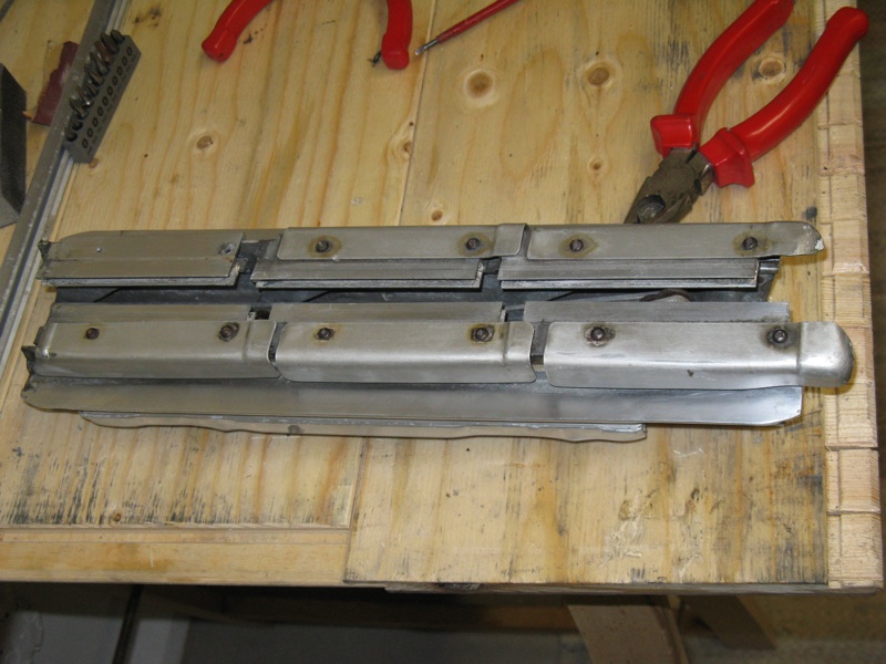

Möchte mich ein wenig beim Forum revanchieren und dachte ich schreib mal all meine Erfahrungen Stück für Stück nieder. Wäre dankbar um jeden Verbesserungsvorschlag, daher hab ich auch nicht Workshop geschrieben, wer weiß ob das korrekt ist was ich da erzähl :).
Lamellenfenster, immer wieder schön, so teure alte Fenster:
Da stellte sich mir die Frage, wie wieder schön bekommen, also Politur alleine half 0,0. Die tiefen und starken Korrosionen konnte ich aber auch nicht ganz entfernen, wobei mein "neues" Fenster ziehmlich fertig war.
Also:
1. Schmutzige und korrodierte Oberfläche anfeuchten, und ganz normales Waschpulver drauf streuen. Waschpulver da es besser verträglich ist als Geschirrspühltabs! Danach mit einem Lappen vorsichtig putzen, langsam und gleichmäßig.
2. Oberfläche mit trockenem Micro-oder Baumwolltuch abreiben
3. man schleife vorsichtig die "saubere" Oberfläche mit Stahlwolle, das geht auf die Muckies und dauert ewig
4. Saubere Oberfläche mit Autosol oder Rot/Weiß Aluminium Politur bearbeiten
Entschädigung für den Schweiß- und Zeitaufwand:

Schick!
Andi hat geschrieben:... daher hab ich auch nicht Workshop geschrieben, wer weiß ob das korrekt ist was ich da erzähl :).
Weiß ich auch nie - aber der ganze Thread ist als "Workshop" zu sehen - machmal sind sogar die Besprechungen von Fehlern hilfreich - also schreib das mal in die Überschrift. Ich sehe da auch keinen Fehler - sieht toll aus. Baust Du die jetzt mit normalen Schrauben ein? Bei mir sehen die - offenbar wegen der Kontaktkorrosion - mittlerweile wie vergammelte Nieten aus - und nicht mehr wie kleine Kreuzschrauben.
Wie "endbehandelt" man denn jetzt Deine schöne Fläche? Mit nem Lappen Balistol rüberwischen?
Jedenfalls schönen Dank,

Hör bloß auf mit den Schrauben. Ich kann das Fenster nicht auseinander bauen, da ich nur eine Schraube lösen konnte, die anderen sind wie Nieten, von Kreutschlitz keine Spur mehr!
Es sind drei 2.5mm Edelstahlbohrer drauf gegangen (abgebrochen). Ich werde die Fläche mit Wachs behandeln, was anderes fällt mir nicht ein...
