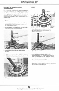

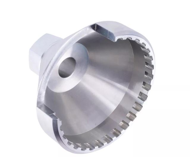

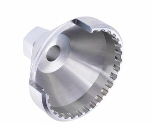

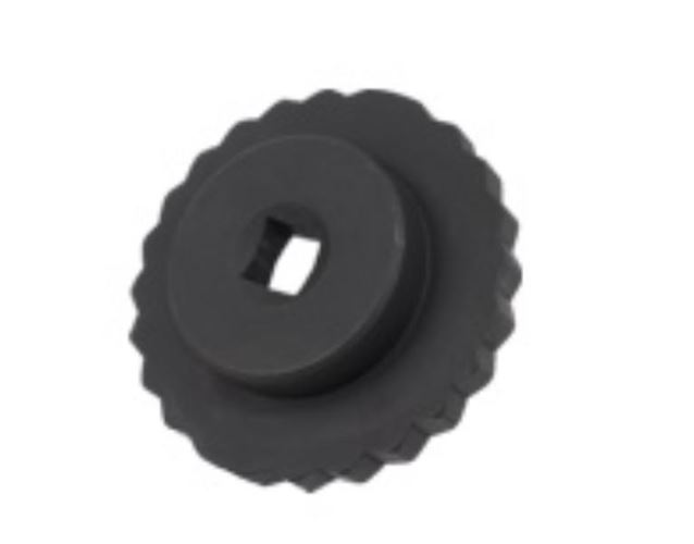

hallo liebe Gemeinde :-)
Meine Werkstatt des Vertrauens hat sich bereit erklärt mein inkontinentes Getriebe zu revisionieren bzw. neu abzudichten.
Dafür brauchen sie Spezialwerkzeug, Kann mir das vielleicht jemand zeitnah gegen Pfand und Leihgebühr zur Verfügung stellen.
Ich wäre Euch wirklich sehr dankbar!!!!
MFG Tim
Das benötigte Werkzeug seht Ihr auf den Bildern.

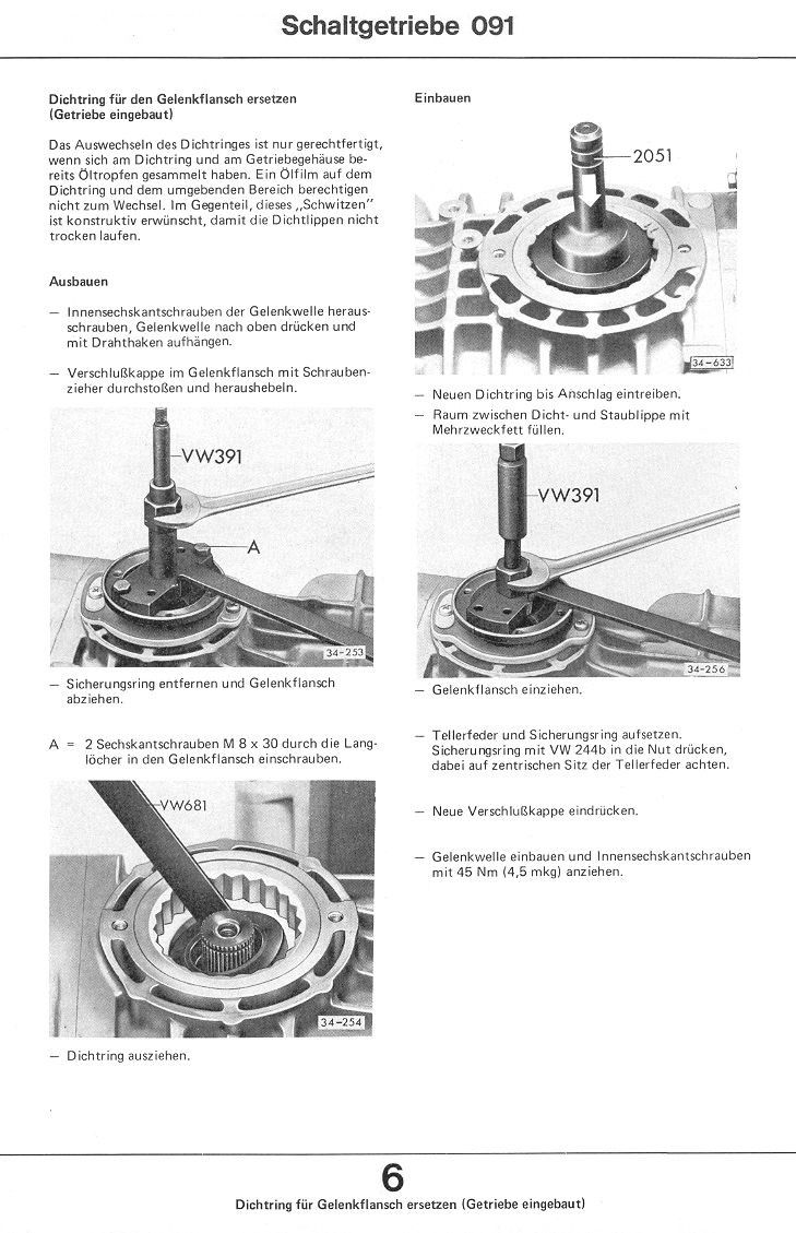

Moin Tim,
ich weiß ja nicht was deine Werkstatt abdichten will und warum sie das Werkzeug braucht:
Um die Wellendichtringe zu tauschen braucht man das nicht.
Und ich hätte schon Bedenken wenn die etwas brauchen, womit man die Lagerringe einstellt, was mit einer Undichtigkeit nichts zu tun haben wird.

Hi Tim,
es gibt eigentlich drei Simmerringe die man recht problemlos tauschen kann.
An den Flanschen und dann noch an der Getriebeeingangswelle.
Das kann man auch ohne Werkstatt schaffen.
Wenn die nun plötzlich das ganze Getriebe zerlegen wollen, aber kein passendes Werkzeug haben finde ich das schon mal suspekt.
Da würde ich schon mal daran zweifeln, das die wissen wie dann das hinterher wieder alles korrekt zusammen gebaut wird.
Ich würde das dann eher zu jemandem geben, der sich mit den Getrieben gut auskennt und auch alle benötigten Werkzeuge dafür hat.
