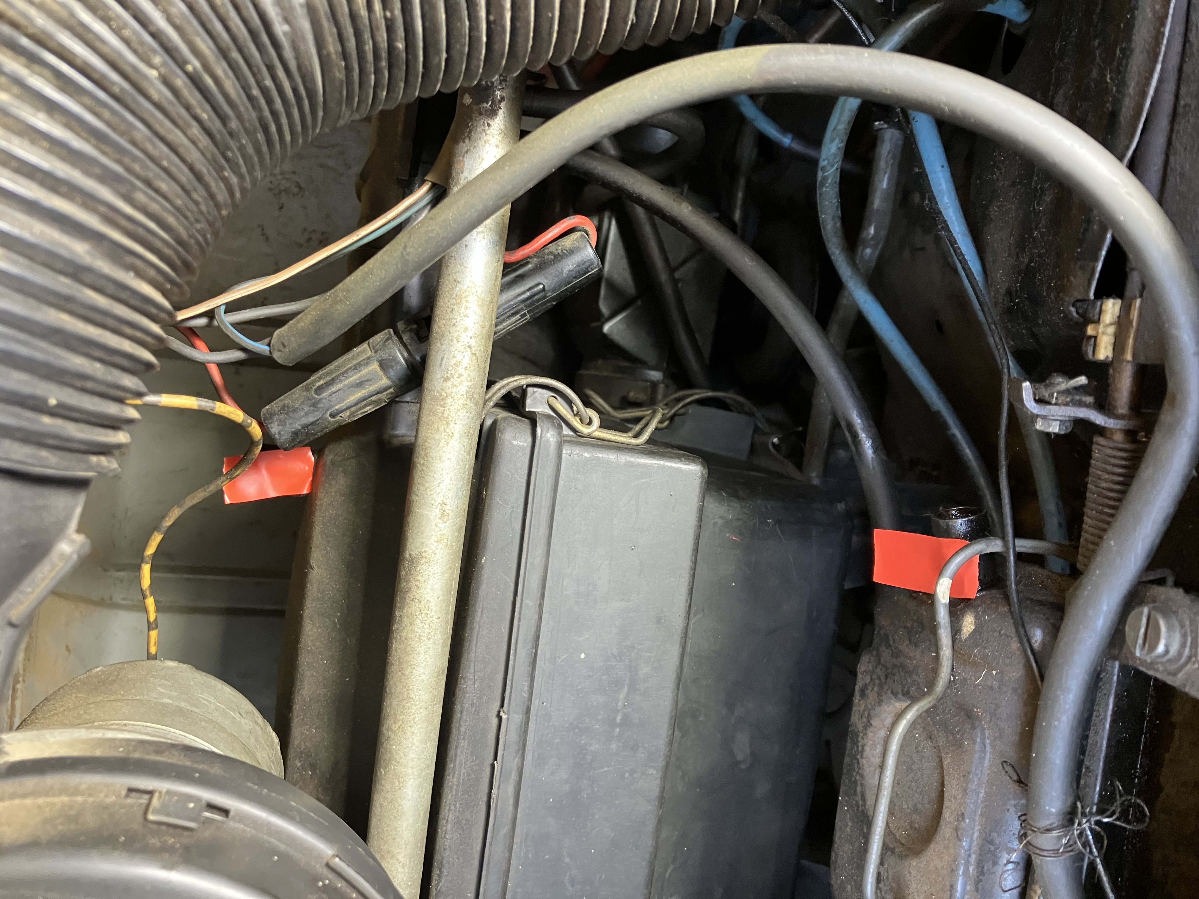

ich hätte eine Frage, ich vermute bei mir fehlt ein Schlauch, seltsamerwrise finde ich ihn nicht im Motorraum, anbei ein Bildchen, ich vermute von der - ich glaube Kurbelgehäuseentlüfung müsste ein Schlauch zum Luftfilter. Habe es mal hier rot markiert.

schau mal am Luftfilter am oberen Deckel seitlich vorne zur Tankschottwand

Moin " Herr Busbus ",
Hier hat sich jemand die Mühe gemacht, einmal die Unterdruck- sowie sonstige Schläuche zu skizzieren:
viewtopic.php?p=250442#p250442
Vielleicht bringt das die letzte Klarheit.
Die richtige Verlegung der Tankentlüftung ist hier zu sehen (Luftfilter aber nur vom kleinen Motor abgebildet):
https://volkswagen.7zap.com/de/rdw/typ+ ... 201-21010/
Das sollte wohl der richtige Hinweis sein.Rolf-Stephan Badura hat geschrieben: ↑12.07.2024 21:09 ... schau mal am Luftfilter am oberen Deckel seitlich vorne zur Tankschottwand
