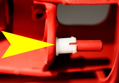

Der Bus hat sich vor dem Motorschaden grenzwertig schlecht schalten lassen. Deshalb habe ich die Führungen der Schaltstange im Zuge des Motortauschs ersetzt.
An der vorderen Schaltstangenführung verzweifle ich aber. Auch nach Tausch hat diese großes Spiel und die Schaltvorgänge sind (vermutlich deshalb) weiterhin sehr schlecht.
Ich habe jetzt schon eine zweite Buchse bestellt, da die Qualität der ersten grottig war, aber gleiches Problem. Jetzt haben die Plastikbuchsen beide einen Innendurchmesser von 10mm, mein Führungsbolzen aber einen Durchmesser von 9mm. Logisch, dass hier ordentlich Spiel herrscht.
Meine Frage deshalb:
Ist das bei euch auch so? Wenn nicht, könnt ihr mir sagen, welchen Durchmesser der Führungsbolzen bei euch hat? Lässt sich im 1. oder 3. Gang ja leicht messen.
Anbei beispielhaft ein Bild, welche Führung ich meine.

Schau dir mal die gesamte Schaltstange im vorderen Bereich an. Oft wurden die Busse ewig ohne die Buchse gefahren und das Auge in der Stange ist unrund = Spiel.
Auch ganz wesentlich ist der "Pfeifenkopf" in den die Kugel des Schalthebels eingreift, auch gerne stark eingelaufen. Geh mal mit dem Finger rein und fühle nach ob da Vertiefungen durch die Kugel zu spüren sind.
Zuletzt noch die Nut im Pfeifenkopf in der der Stift der Verdrehsicherung eingreift. Auch mit hoher Wahrscheinlichkeit eingelaufen, ebenso wie der Stift. Bei der Nut habe ich mir mit aufschweißen und in Form feilen geholfen, das hielt bislang gut obwohl wesentlich weicher als der harte Pfeifenkopf.
Das alles summiert sich ganz kräftig...

Aber ich denke das Spiel vorn am Führungsbolzen hat schon auch einen großen Einfluss. Wenn sich beim Schalten von 2 in 3 die Schaltstange erstmal 2mm zur Seite bewegt, bevor eine Drehbewegung einsetzt, kann das doch nur unpräzise werden. Oder habe ich hier einen Denkfehler :wall:

zum Abschluss des Themas möchte ich nochmal meine Erfahrungen teilen.
Ich habe jetzt noch folgendes gemacht:
- Schaltstangenkupplung (nochmal) erneuert
- Schaltwegverkürzung eingebaut
- Kugelkopf nochmal mit reichlich Fett verbaut
- eine Lage Schrumpfschlauch über den Führungsbolzen und ordentlich gefettet
--> Da ich alles auf einmal gemacht habe, kann ich keine Aussage zu Zwischenergebnissen liefern, aber das Endergebnis ist topp. Aktuell lassen sich alle Gänge butterweich durchschalten :thumb:

schön das es jetzt gut zu schalten ist, aber ich fürchte das eine Bolzenreparatur mit Schrumpfschlauch kaum nachhaltig sein wird :confused: .
Als Vorschlag in dem Fall würde ich eine auf Maß gedrehte dünne Stahlhülse versuchen, die ich innen vollflächig mit UHU Plus grün, 2Komponentenkleber füllen würde, könnte über Jahre halten.
Oder besser neue Stahlenden, Rohr und Bolzen an/einschweißen, dann hat das Hand und Fuß für die nächsten 40Jahre :thumb:
