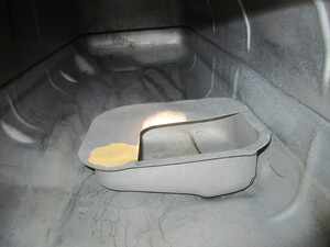

Aber was genau ist ein Catchtank? Beim Öl ist das doch in Ölsumpf, oder?
Und beim Tank? Ist mein Tank mit den beiden „Rüsseln“ unten ausreichend oder braucht man noch mehr; eben jenem CatchTank?

Zur Erklärung:
der Einspritzer hat ja von Haus aus kein Spritspeicher um mal kurze Durststrecken zu überbrücken.
Das machen die Vergaser ja mit der Schwimmerkammer.
Damit immer Sprit im Kreis gepumpt werden kann, ist innerhalb vom Tank noch ein Catchtank verbaut.
Der sieht beim T2 so aus:
Bei Repro Tanks fehlt der Catchtank so weit ich das weiß. Und dann kann es passieren, das in Kurven bei leerem Tank der Sprit in eine Richtung per Fliehkraft gedrückt wird und die Pumpe Luft ansaugt.
Und schon ist der Motor potenziell am Stottern.
Da kann man natürlich mit externen Tanks arbeiten, so etwas gab es z.B. beim Golf 2 GTI.

Cool. Danke für die Erklärung. Dann leuchte ich mal in meinen Tank, der eingebaut werden soll, ob er so einen Catchtank drin hat.

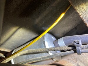

Jemand einen Tipp für einen Benzinfilter? Ich habe noch einen aus Aluminiumblech (rund) drin verbaut, muss es wieder der gleiche sein? Hatte mir einen von Mahle rausgesucht...muss ich ausser, das er für Einspritzer ist, noch irgendwas beachten?

was ist dann das ca. 30cm weiter Richtung Auspuff?

Hi Holger,
Unwissenheit erkennen ist der erste Schritt zum Wissen.
Hier einmal ein Beispiel für den passenden Benzinfilter:
https://www.wagenteile.de/shop_de/13351 ... 33511.html
Das andere ist die Benzinpumpe. An der sind leider keine rundziehenden Schlauchschellen verbaut.
Die Schlauchschellen, die bei dir verbaut sind schneiden sich gerne mal in den Schlauch rein. Ich verwende die nach Möglichkeit nicht mehr.
Die passenden findest du z.B. hier:
https://tk-carparts.de/vw-bus-t2-krafts ... ckschlauch
Bei Tk Carparts kaufe ich auch immer meinen Benzinschlauch. Du Brauchst beim Einspritzer ca. 2m 7,3mm, 0,3m 11,5mm und 1m 5,5mm Schlauch.
Dann kannst du ggf. alle Schläuche erneuern, wenn du den Filter wechselst

Hallo, am Benzinfilter liegt es nicht, ich habe ihn gewechselt, gleiches Phänomen.Tippe mal auf die Entlüftung, aber wo fange ich da an? Alle Rohre bereits geprüft, ob nicht eins ab ist, nichts aufgefallen, aber können die denn verstopfen? Wie prüfe ich das? Luftfilter ist total sauber...
Nochmal: Ich fahre aus der Garage, nach ca. 50 Meter kann ich nicht mehr beschleunigen bis zum Stillstand. Gibt man dann sehr viel Gas und lässt langsam die Kupplung kommen, irgendwann gehts es wieder für ein paar hundert Meter...
