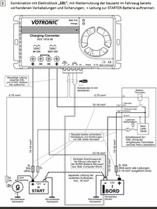

Mmmhh du hast noch einen Ladebooster? Wie hast du denn nun deine Batterien verschalte
						Re: Stromverbrauch Einspritzer + TSZH
Wir sind letzte Woche wieder gut zuhause angekommen - der Bus hat mit sporadisch funktionierender Lima über 800 km durchgehalten... Jetzt geht es an die Fehlersuche.
						Ich habe einen Votronic 1212-30, angeschlossen nach Schema 2 laut Bedienungsanleitung:bullijochen hat geschrieben: ↑08.08.2024 18:58 Mmmhh du hast noch einen Ladebooster? Wie hast du denn nun deine Batterien verschalte
