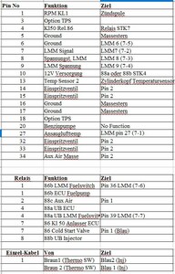

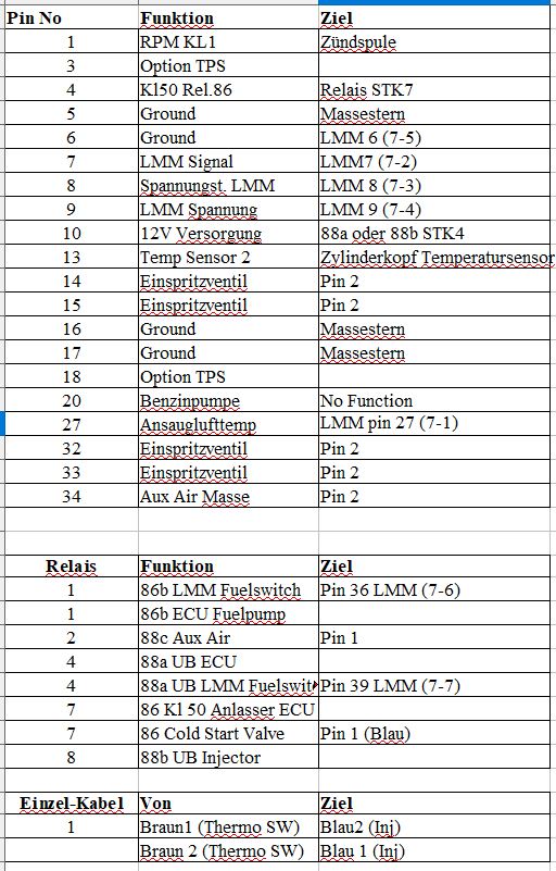

Hier mal eine Liste mit den Kabeln nach Steuergerät und Doppelrelais sortiert. Die Spalte Ziel gibt in der regel dann auch den entsprechenden Pin des Steckergehäuses an. So geht Pin 27 vom Steuergerät z.B auf (7-1) 7-Poliger Stecker Pin 1 des 7-poligen Steckers)
