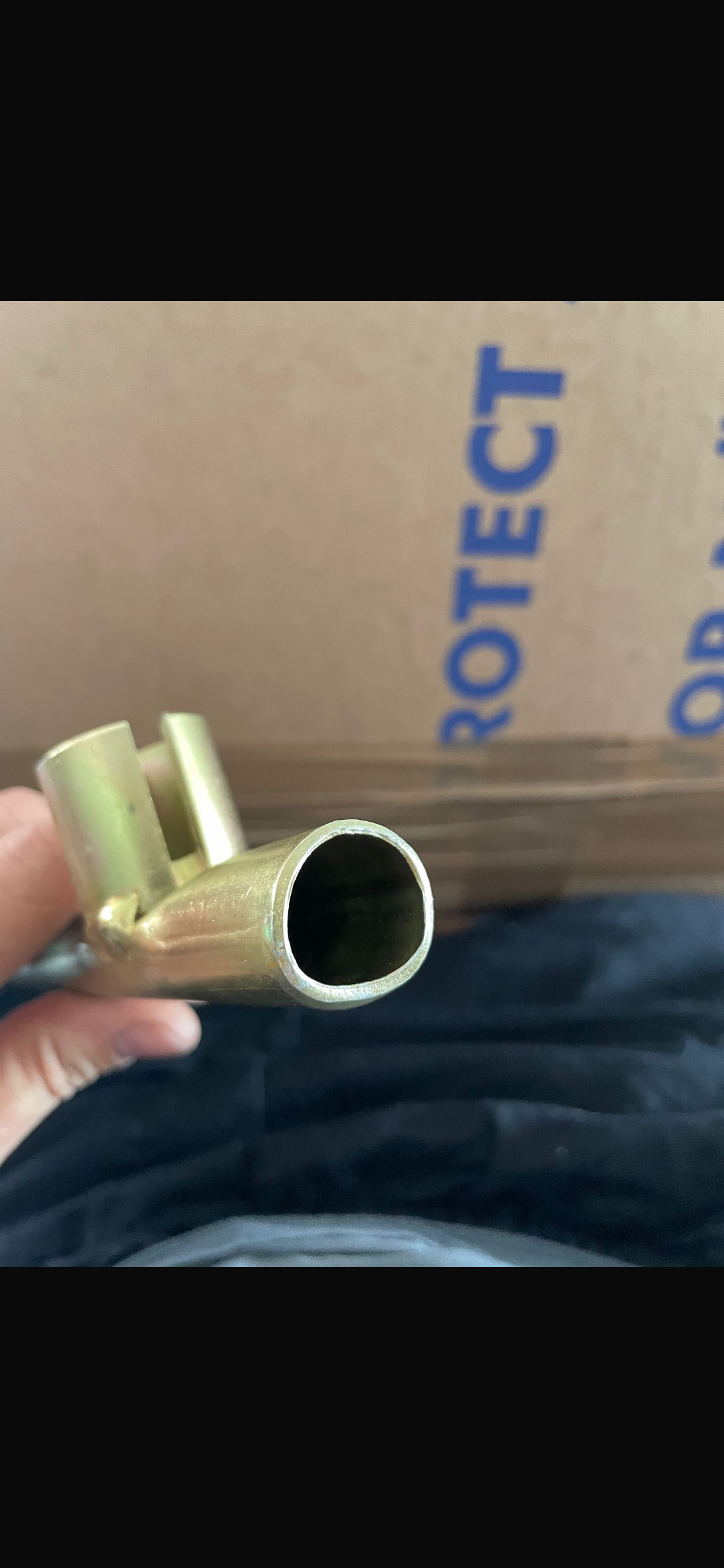

Die von gema sah bei mir so aus, allerdings gab es unkompliziert Geld zurück.
Habe dann eine nos vw aufgetrieben…

das ist ja die bei den "üblichen dealern" wohl weitverbreiteste, billigste, chinöseste... nicht empfehlenswerte variante, wie ich ja auch vermute,
danke für die nichtempfehlung (optisch etwas unrund + der schlitz für den arretierstift scheinbar etwas sehr breit?)
