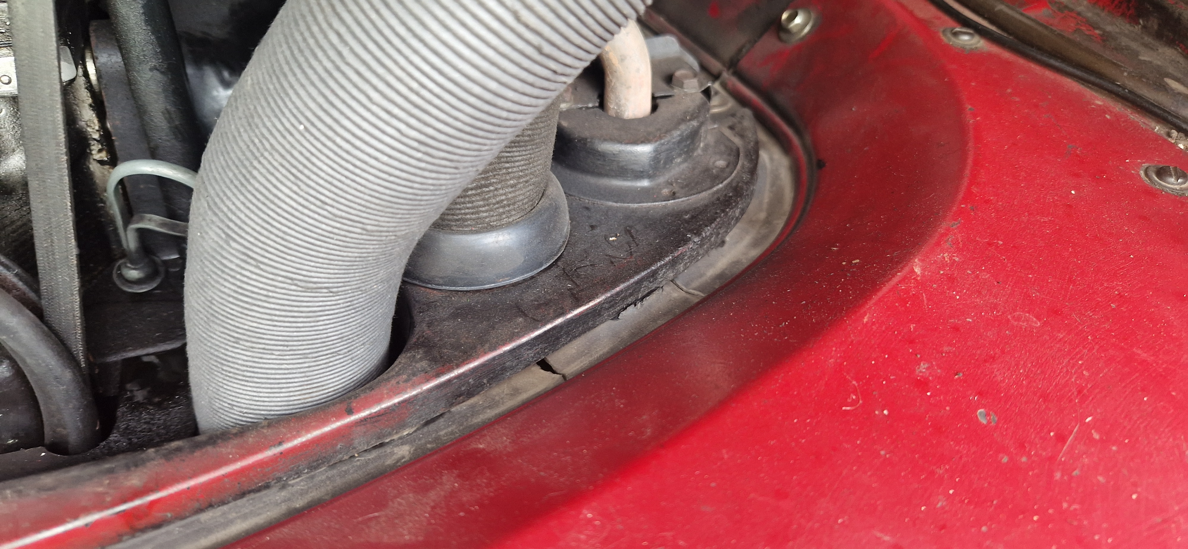

Motor musste kürzlich wegen Getrieberevision raus, hab sogar vorher ein Foto gemacht… … dachte erst ich hätte damals die Dichtung nicht ganz ordnungsgemäss verbaut gehabt.
Motor kommt die Tage wieder rein, die Dichtung wird wieder genau gleich verbaut
Lg avispa
Genau so hab ich es vor 5 Jahren nach Motorrevision auch gemacht gehabt (Variante ‚grün’ in Skizze oben).Norbert*848b hat geschrieben: ↑21.02.2026 22:55 …
ich hab einmal in meiner Erinnerung gekramt, wie es damals bei meinem T1 war.
Also abgewinkelte Lippe nach unten zeigend.
Bevor der Motor ganz hinein geschoben wird, sich aber schon leicht Kontakt mit der Lippe ergeben hat, dann diese anheben und auf dem Abschlussblech aufliegen lassen. Danach den Motor bis Anschlag nach vorne bringen.![]()
Lg avispa
