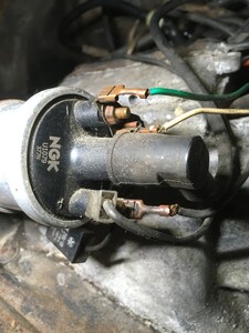

T2BulliHH
- T2-Kenner
- Beiträge: 24
- Registriert: 17.08.2024 20:11
Re: T2 2 Liter Einspritzung Probleme
[attachment=0 hat geschrieben:IMG_7248.jpeg[/attachment]Tanjas&Thomas_T2b:::]
Also:
Meine Glaskugel sagt mir das von deinem Unterbrecherkontakt der Plastik Nubsi abgebrochen ist und der Kontakt nicht mehr öffnet.
Ansonsten spricht man sich hier im Forum auch meist mit Vornamen an.
Moin Thomas,
also bisher habe ich geprüft:
An der Zündspule muss an der Klemme 15 bei eingeschalteter Zündung 12V anliegen. Ist der Fall
Und an Klemme 1 müssen zwei Kabel stecken. Eins geht zum Steuergerät und das andere zum Zündverteiler. Das ist auch der Fall.
Und der Plastik Nupsi ist nicht abgebrochen.
Zündfunke ist immer noch keiner da.
- Beiträge: 7739
Hallo Andreas,
Zündung einschalten und an Klemme 1 die Spannung messen. Da sollten es dann 0 V sein, während an Klemme 15 dann 12 V anstehen sollten
Ich würde auch einmal neue Flachsteckhülsen vorschriftsmäßig aufcrimpen, das sieht ja nicht sehr vertrauenserweckend aus.
Dann dreh doch bitte einmal den Motor so weit, dass die Kontakte geschlossen sind (etwa 20° vor OT).Zündfunke ist immer noch keiner da.
bulli71
- Beiträge: 2115
Ich weiß zwar nicht wohin das weiße Kabel geht, aber das ist durch. Da hat Norbert schon Recht.
Selbst wenn es noch meßbaren Kontakt hat dann bricht das spätestens dann zusammen wenn das etwas mehr Strom fließt...
- Beiträge: 2598
Beim weißen Kabel wurde ja schon mit Lötzinn am Stecker gepfuscht. Und der Bollen sieht nicht fachgerecht aus. Unabhängig davon, dass man sowas eh nicht lötet
Gruß Jan
Gruß Jan
