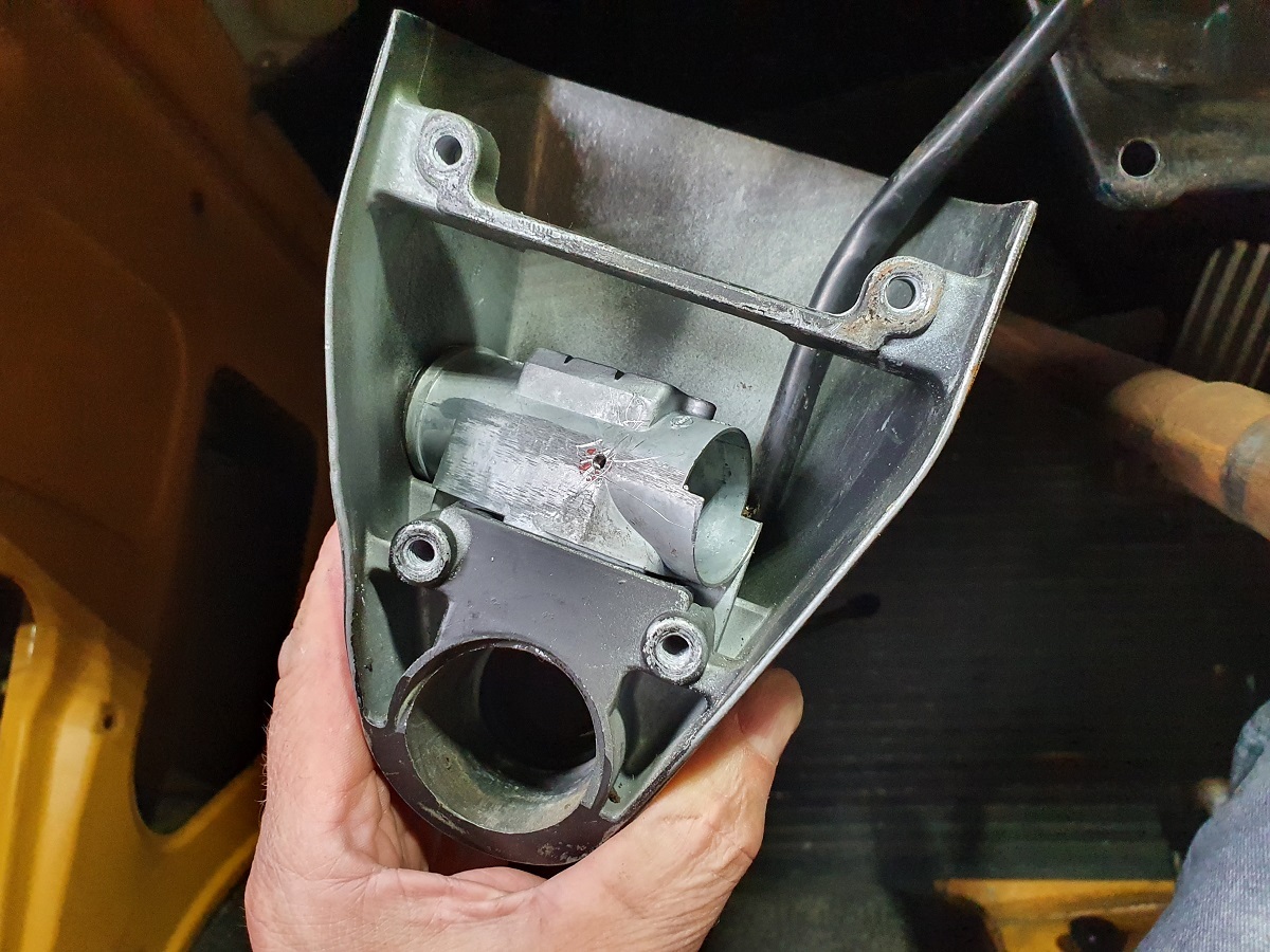

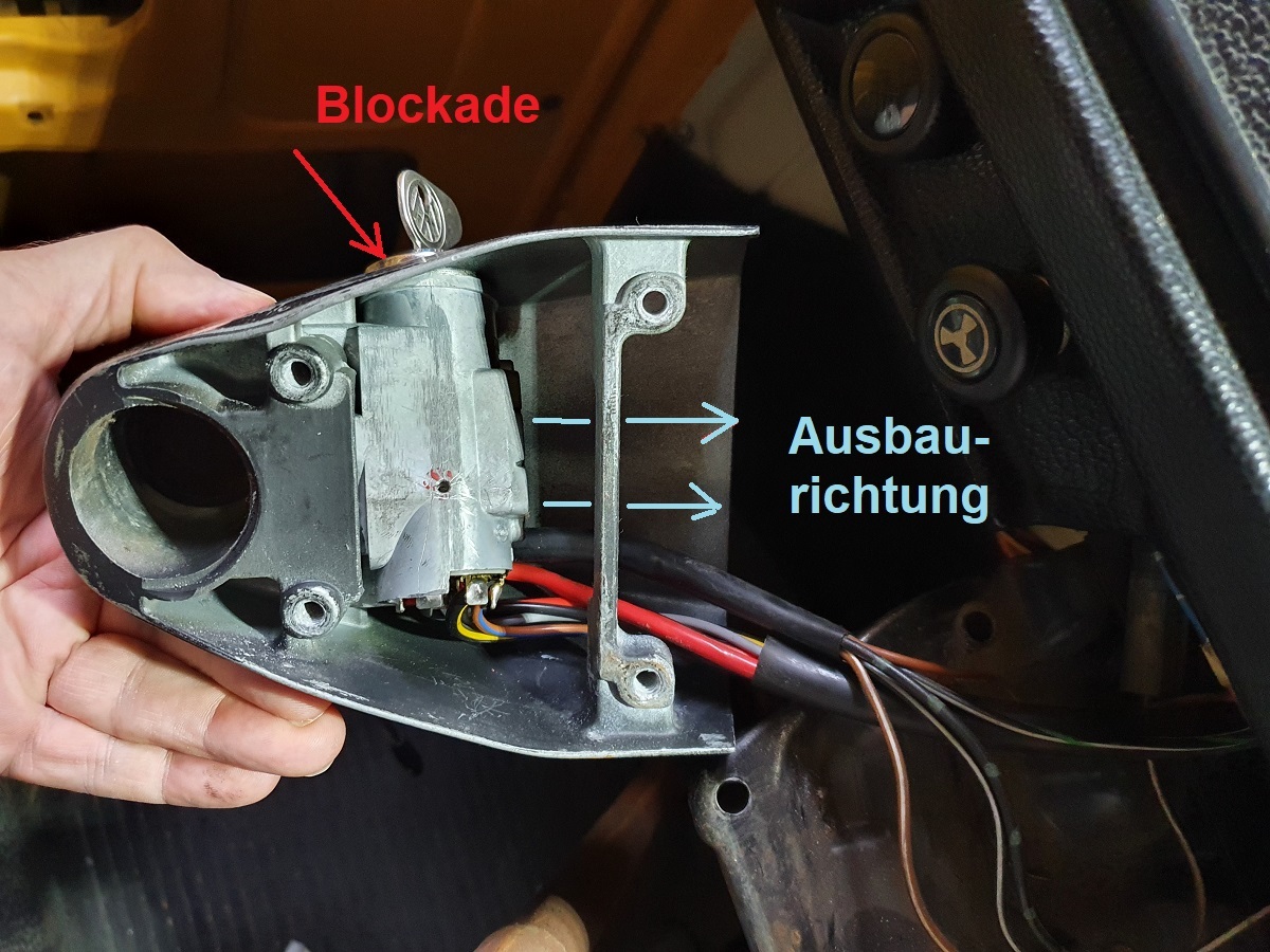

Das Zündschloss soll durch ein Reproteil ersetzt werden.
Der Lenkradausbau war nicht gerade trivial
viewtopic.php?f=7&t=15782&p=327054#p327054
Die nächste Hürde ist, wie bekomme ich das Gehäuse bzw. den Schliesszylinder ausgebaut.
In den diversen Beiträgen ist der Schritt entweder bereits erledigt, oder das Gehäuse hat eine andere Bauform.
Der Bereich des Zylinders blockiert den Ausbau
Verdrehen oder Kippen geht nicht
Da wäre noch eine verstemmte Abdeckung. Muss die auf?
Gruß BerndC

- Beiträge: 7785
Re: Zündschlüssel lässt sich nicht drehen
Moin Bernd,
Gutes Gelingen
Hier beschrieben: http://veedoubleu.com/air-cooled/type-2 ... on-barrel/
Ich meine nicht.
Gutes Gelingen

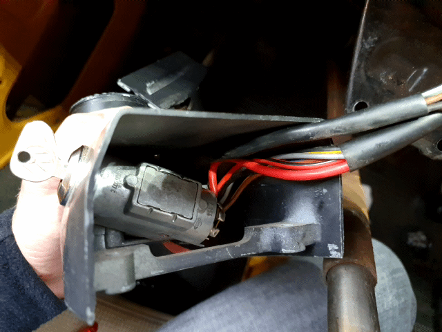

- Beiträge: 7444
Shice, das habe ich mal gemacht, aber ich erinnere mich nicht mehr genau. Was ich noch weiß: Es gibt zwei verschiedene Hersteller/Bauarten des Schlosses. Meine sah so aus wie deine.
Zunächst mal: Um den Zylinder auszubauen, musst du nicht den Schlüssel drehen, du brauchst nicht mal einen Schlüssel. Der Schließzylinder ist nur reingesteckt. Er trägt am Umfang eine Blattfeder, die oben, zur Schlüssellochseite hin, absteht, beim Reinschieben an den Zylinderkörper angelegt wird und in Endstellung hinter einem Vorsprung dann wieder ausschnappt. Damit sitzt der Zylinder unlösbar da drin!
Unlösbar, wäre da nicht ein kleines Loch im Gehäuse, durch das man einen Draht (z.B. Schweißdraht) stecken kann, um die Feder wieder niederzudrücken. Dann lässt sich der Zylinder rausziehen. Dieses Loch musst du jetzt halt finden. Es sitzt auf der (in Fahrtrichtung) Hinterseite des Schlosskörpers, also der einzigen Seite, wo du nicht hingucken kannst. Du kannst aber einen Draht biegen und damit diese Hinterseite abtasten. Irgendwann wirst du fündig. Helfen könnte auch ein Endoskop.
Und noch was: Drehen des Schlüssels: Wenn ich all meine kriminelle Energie zusammennehme und dann auch noch eine Pressluftpistole, dann würde ich doch da einfach mal kräftig reinpusten. So kräftig, dass die Schließplättchen die Welt nicht mehr verstehen und gegen den Federdruck nach außen getrieben werden. Picken ist doch Schnullikram oder was für Leute mit zuviel Zeit. Die hat der Autoknacker nicht.
Gutes Gelingen!
PS: Repro-Teil? Hat niemand mehr ein NOS?
- Beiträge: 7444
Die Anleitung ist super! Die Madenschrauben/Klemmschrauben am Grund der hinteren Gewindelöcher hatte ich vergessen. Und, wie du siehst, diese Bohrung ist sogar recht einfach zu ertasten, wenn man weiß, wo sie sitzt. Warum der Autor aber dieses verstemmte Cover entfernt, erschließt sich mir nicht. Ich denke, dass das bei mir nicht geöffnet wurde.Norbert*848b hat geschrieben: ↑16.09.2024 13:29
