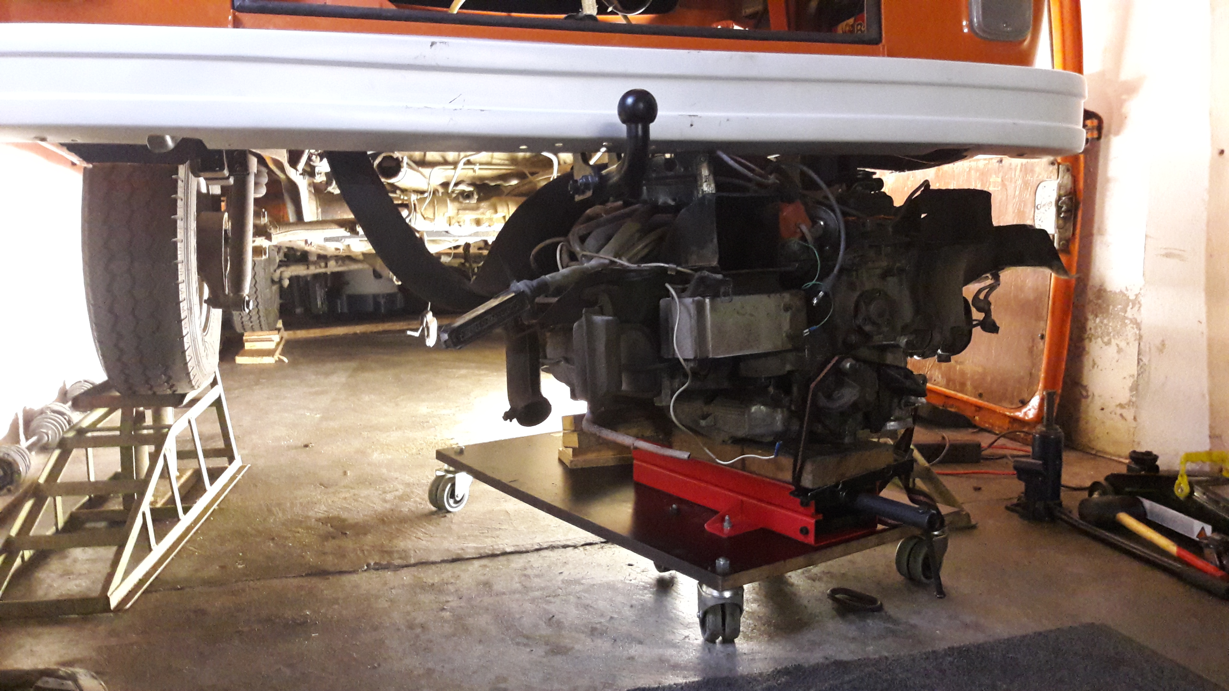

da gibt es verschiedene Ansätze. Ich habe mir inzwischen auf ein stabiles Rollbrett mit sehr guten Rollen einen Motorradheber montiert.
Oben auf dem Motorradheber habe ich inzwischen noch ein Brett nachgerüstet, das die Kontur der Motorenunterseite hat.
Das hilft, damit der Motor nicht runter rutschen kann, was aufgrund der recht kleinen Auflagefläche sonst schnell passieren kann.

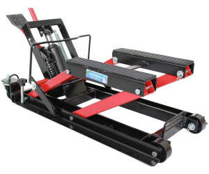

Den Motor beabsichtige ich damit anzuheben:
Sollte stabil genug sein.

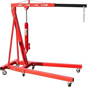

Wie wäre es mit einem Motorkran:
So in der Art, gleichzeitig könnte man auf den Auslegern den Motor legen und unter den Bus schieben.
Müßte man mal drüber nachdenken.
