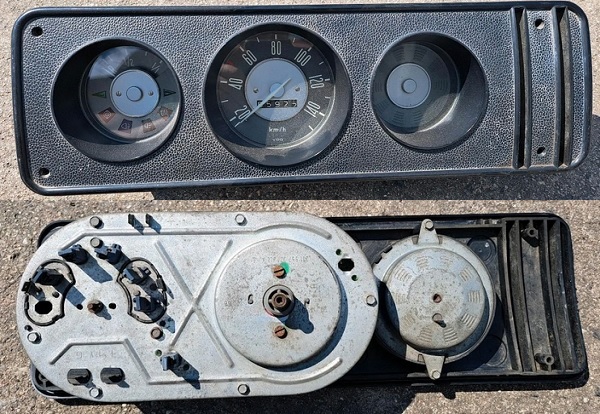

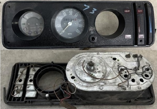

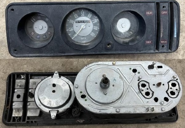

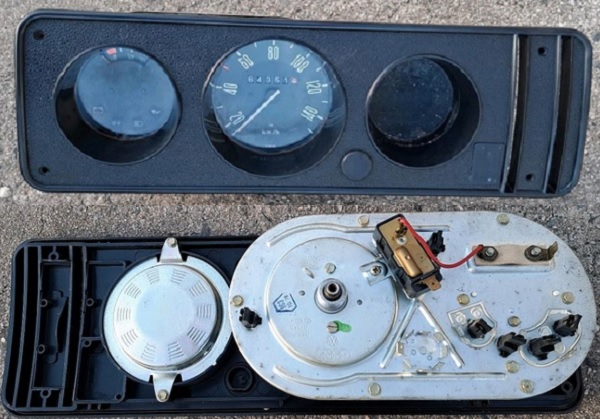

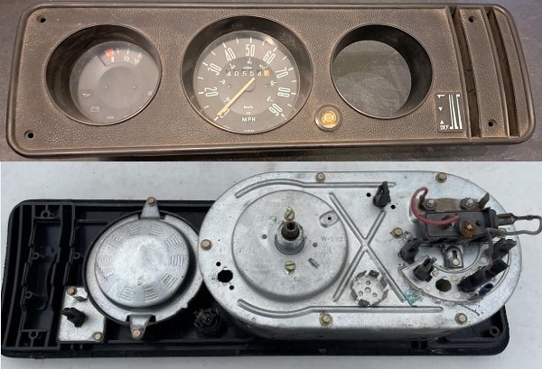

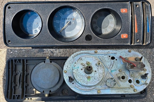

Ok, also hast Du einen Bus Baujahr < 8.75..? Da sollte Prinzipiell auch der 79er Tacho passen..
Anbei mal eine kleine Tachoübersich - damit sollten alle Unterschide ersichtlich werden:
