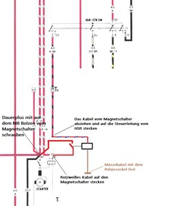

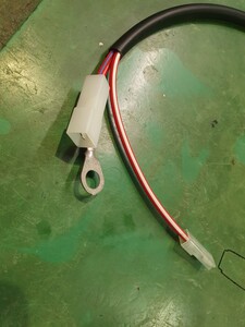

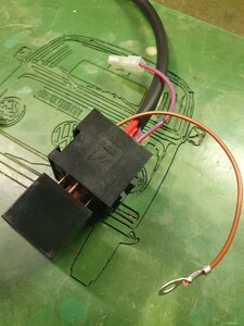

ich ich hatte mal eine Kleinserie von vor-konfektionierten Hot Start Relais aufgelegt.
Die dienen zur Entlastung des Zündschloss Schalters.
Der Magnetschlter zieht 30A und da nutzen die aktuellen Schalter im Zündschloss recht schnell ab.
Mit dem Hot Start Relais, wird nur noch der Steuerstrom für das Relais über den Schalter geführt.
Damit wird der Kabelweg für den Magnetschalter dann auf ein Minimum minimiert.
Montiert wird der Relais Sockel an der Schottwand zum Tank.
Die Kabel kann man durch die Öffnung des Lichtmaschinenkabels mit durchführen.
Hier einmal die Einbauanleitung: Montage Reihenfolge Hot-Start-Relais (HSR)

Relaissockel mit der Ringöse vom braunen Kabel (Masse) im Motorraum anschrauben und Relais aufstecken.
-Batterie im Motorraum wieder anklemmen
-das rot-blaue Kabel am Relaissockel ist ein Extra für das Starten vom Motorraum aus (Kompressionstest, etc.)
Also, wenn jemand eins haben will schreibt mich an. Dann kann ich noch mal was anfertigen.
