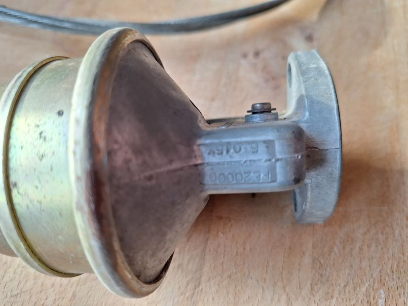

ich habe noch eine augeenscheinlich unbenutzte Benzinpumpe von Pierburg gefunden.
Sie trägt die Bezeichnung PE 20000 un darunter 5 015V
Pierburg AG Neuß
Auf dem Deckel steht noch DBP und das Pierburg-Emblem.
Danke für Eure Hilfe und viele Grüsse Franz-Josef

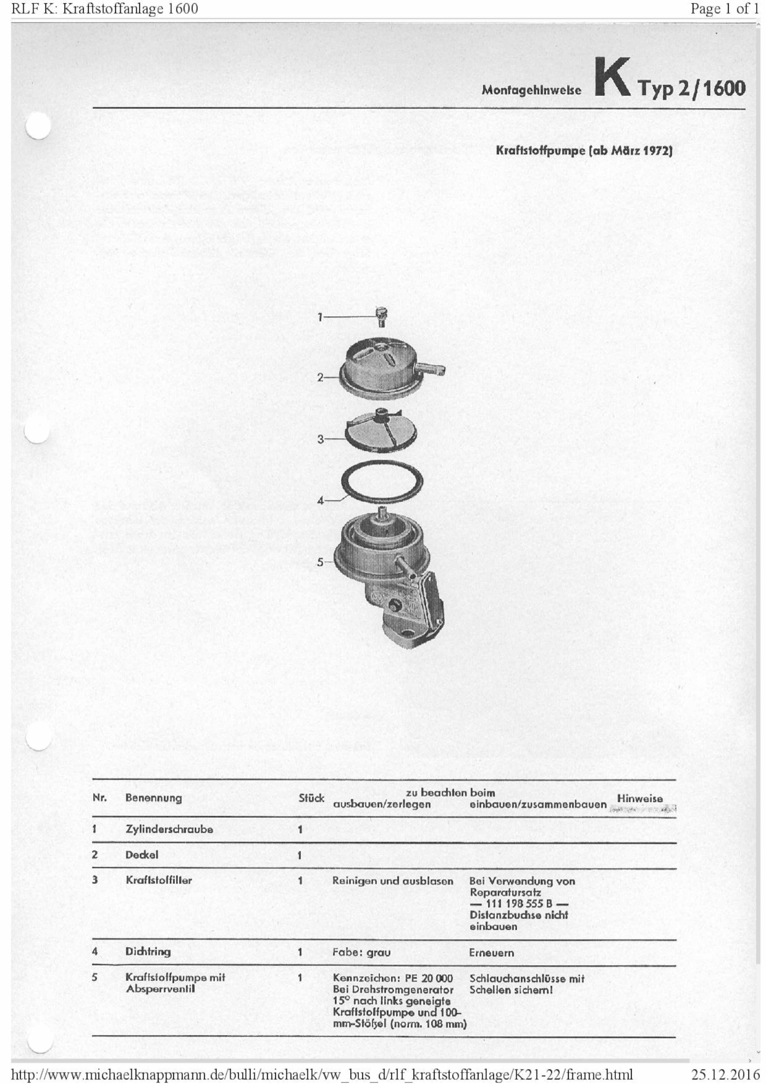

Moin Franz-Josef,
:verweis:
... damit das lesbar ist, Bild anklicken, rechts Klick, "Bild speichern unter" anwählen, dann öffnen und ggf. zoomen. :wink:

Viwlwn ank, Norbert,
das bedeutet also für den Typ-1 Motor, richtig?
Viele Grüsse Franz-Josef
Beiträge: 7815
Re: Für welchen Motor ist diese Pierburg-Beninpumpe?
Moin Franz-Josef,
Franz-Josef hat geschrieben: ↑13.10.2024 14:54 das bedeutet also für den Typ-1 Motor, richtig?
Ja, so ist es. Eine Pumpe mit Absperrmembran, für die inzwischen "Liebhaberpreise" gezahlt werden, da dieses Feature enthalten ist, was bei den Repropumpen so nicht mehr der Fall ist.
