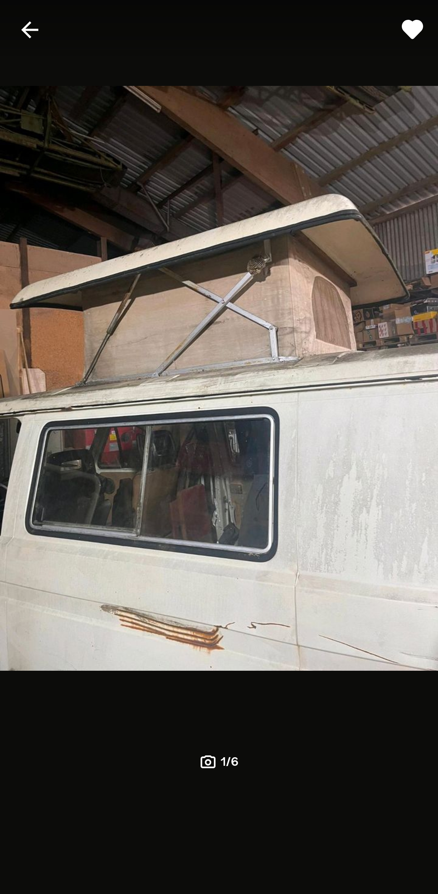

Stimmt, hier ein Bild. Ist nicht meins, aber so sieht das Dach aus.

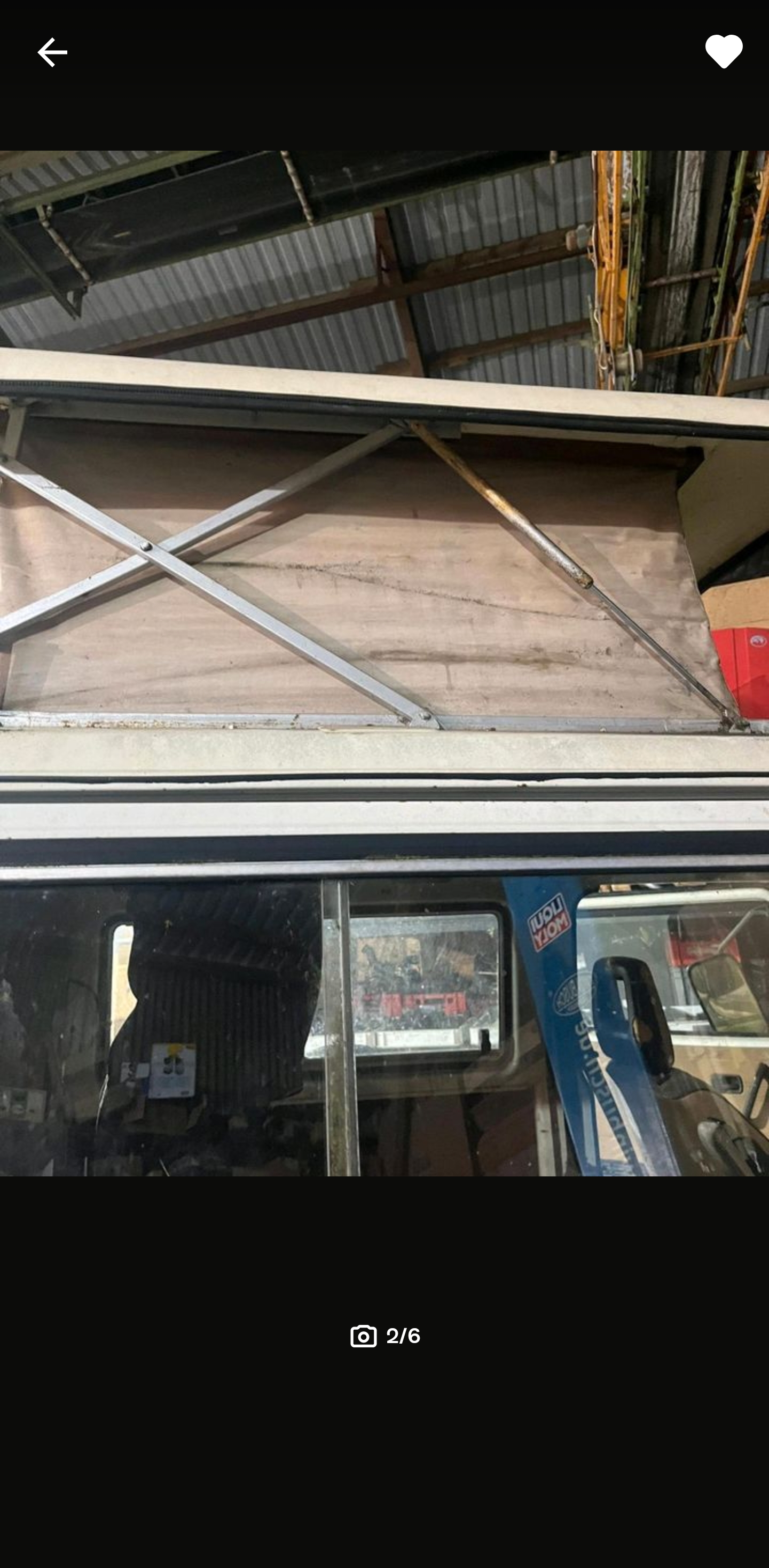

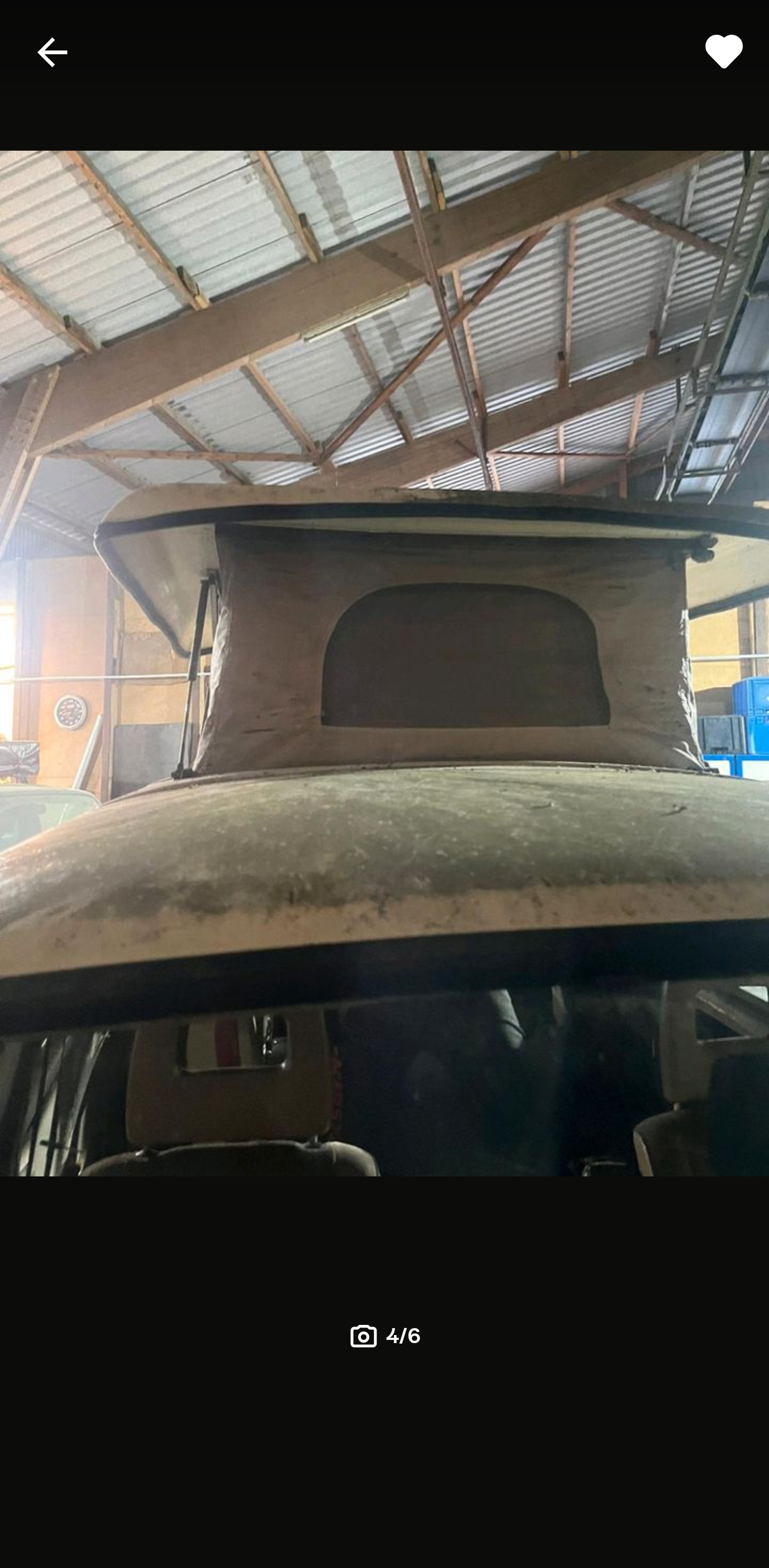

T2dabei
- Beiträge: 120
- Registriert: 21.02.2022 17:59
Re: Welche Stoffqualität für Hubdach? Explosionszeichnung für Einbau?
Hier jetzt mein Dach.
Auf den Fotos ist es noch auf einem T3 montiert.
Jetzt ist es abgebaut.
@Norbert*848b
Da gibt es zwar roten Stoff, ist aber weinrot. Das passt gar nicht.
Der Einbau erfolgt in einer Oldtimerwerkstatt, also professionell.
Wenn noch jemand Tipps für einen richtig roten Stoff hat freu ich mich.
@Norbert*848b
Danke und Gruß
Karin
Vielleicht hilfts dir, wenn du Segeltuch in rot suchst.
Und ich bin gespannt, wie das T3-Dach an die Wölbung des T2 angepasst wird.
Gruß woita
Gruß woita
- Beiträge: 2632
Blöde frage, aber ein T3 hat doch eine ganz andere (flachere) Dachform als ein T2. Außerdem ist der T3 auch noch etwa 10cm breiter. (Ok, woita war schneller..)
Das Dach sieht mir nach einem Reimo Superflach aus
https://www.serial-kombi.com/de-DE/tran ... au-n322604
da passen die gelben T2 Westfalia Stoffe eh nicht.
