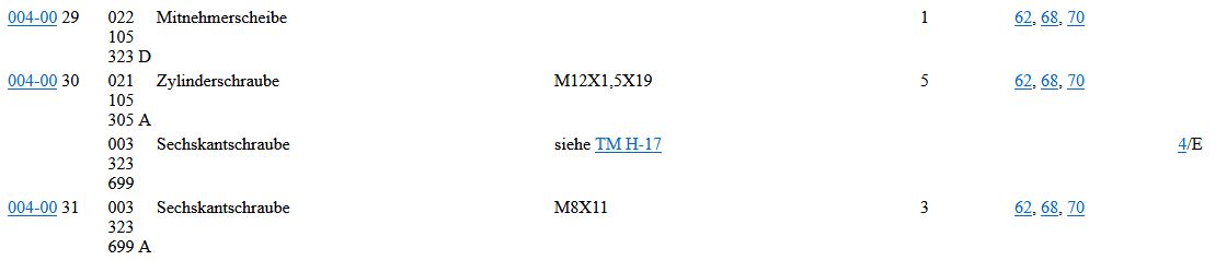

ich suche die Bildtafel mit den Schrauben für die Befestigung des Drehmomentwandlers an das Mitnehmerblech (Getriebe 090).
Gibt es da was? Oder die die Bezeichnung der verwendeten schrauben (Scheiben).

Hi Uli,
hilft dir das hier weiter? Mir fehlt leider das TM H 17 Merkblatt.
Nr 31 M8 x 11 Bundschraube: https://www.wagenteile.de/shop_de/32369 ... 3699a.html

perfekt! Danke und beste Grüße!
