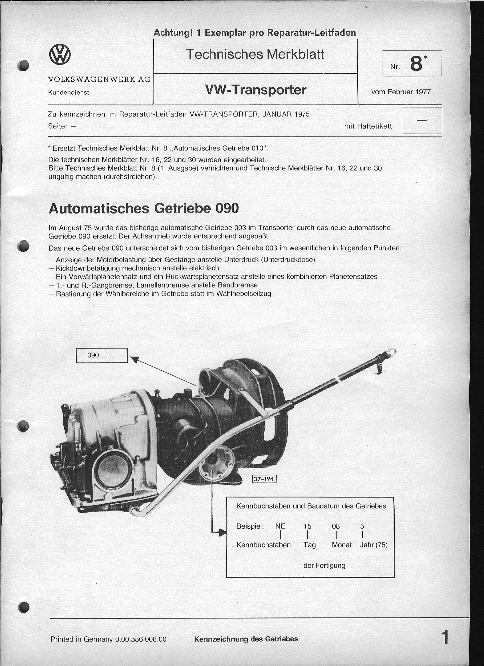

Hallo Matthias,
geht es denn um ein 003 oder ab 8/75 um ein 090er?
https://www.vw-t2-bulli.de/de-gearboxnumber.html
Von der ehemaligen Knappmann Seite aus dem
Technisches Merkblatt VW-Transporter Nr. 8 vom Februar 1977: Automatisches Getriebe 090:

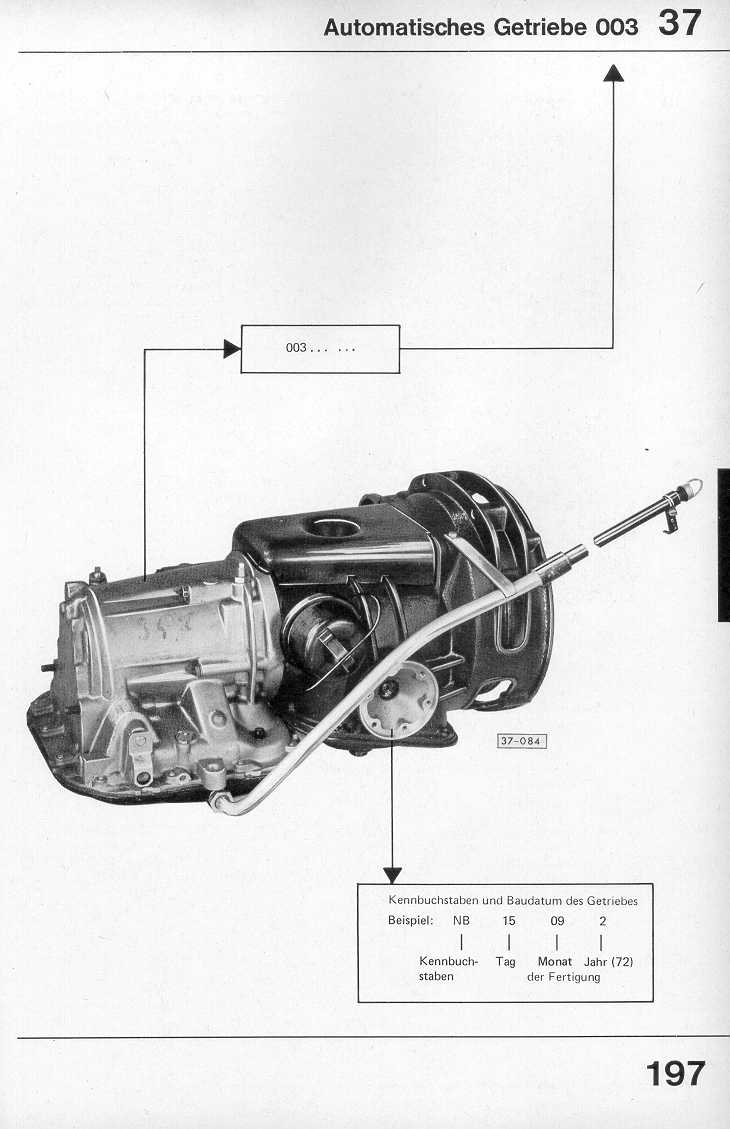

und hier das frühe 003 noch aus der Knappmann Sammlung
Reparaturleitfaden VW-Transporter Typ 2 Ausgabe Januar 1975, VW 0.00.533.106.00:

Super, Danke! Gar nicht einfach wenn das Teil auf dem Boden liegt, da hätte ich wohl noch lange gesucht.
