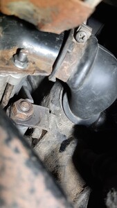

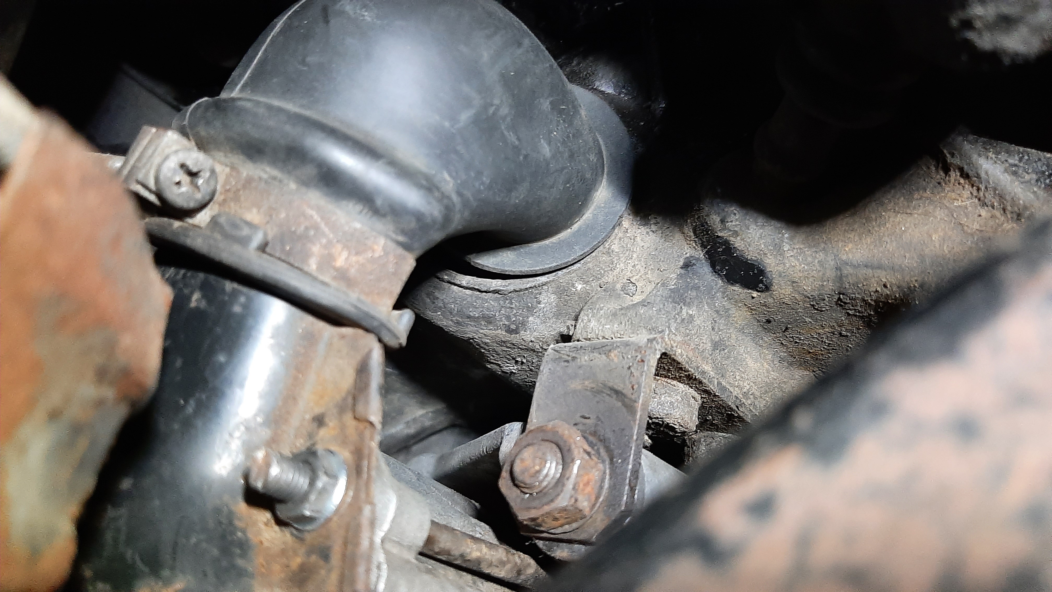

an der Lichtmaschine von meinem 76er Bus mit 2 Liter Typ 4 befindet sich ein Gummistutzen der zum Lüftergehäuse geht. Ich hatte letztens schon mal gesehen das hier etwas nicht passt. Der Gummistutzen sitzt nicht sauber in dem Loch von dem Lüftergehäuse. Ich habe jetzt im Winter mal alles zerlegt.
So sah es aus:

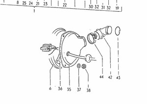

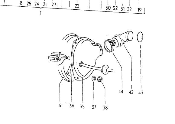

Du hast auf jeden Fall keine 70A Lichtmaschine. Die haben keinen Blechdeckel, sondern einen runden Anguss im Alu Gehäuse.
MaticMichi hat geschrieben: 01.12.2024 15:04 Der Gummistutzen sitzt nicht sauber in dem Loch von dem Lüftergehäuse. Ich habe jetzt im Winter mal alles zerlegt.
Wenn der Stutzen nicht sauber im Lüftergehäuse sitzt, ist der unter Umständen einfach nicht richtig da rein gebaut worden.
Das geht eigentlich recht gut, wenn man das Gebläserad raus baut und dann den Stutzen da rein zieht und den Sprengring in den Gummistutzen setzt.
Und es kann sein, das bei dir der Sprengring nicht vorhanden ist. (022 903 657)
Bei eingebautem Gebläserad endet der Einbau mit neuen Gelenken in den Fingern.
Zumindest empfinde ich das als extrem Blöd.
Den Ansaugdeckel gibt es laut Bildkatalog nur in einer Version: 021 903 621 Ansaugdeckel

Dann bin ich schon mal einen großen Schritt weiter. Ein Sprengring ist in dem Gummistutzen nicht drin. Ich kann ihn ganz einfach zusammen drücken. Daher wird er nicht sauber drin sitzen.
