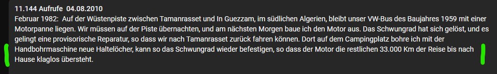

Geil! Was machen die da bei 2:20 ???

Steht in der Videobeschreibung.

woita hat geschrieben: ↑13.03.2025 11:50 Steht in der Videobeschreibung.
Naja, der setzt neue Bohrungen für die Passstifte.
Die alten Bohrungen dürften wohl alle ausgnudelt gewesen sein.

Danke!! Die Frage war absolut ernst gemeint. In einem der Haltelöcher meines Motors steckt nämlich ein abgebrochener Passstifft, der durch nichts zum rauskommen zu bewegen ist, so dass das Schwungrad aktuell nur von 3 unbeschädigten Stiften gehalten wird. Der Motor ist deswegen zwar aktuell nur zum rangieren und Kurzstrecke drin, während ich immer noch mit meinem Neuaufbau nicht fertig werde, aber wenn der sich mit dieser Methode als Reservemaschine für weitere 30TKM fit machen lässt, wäre das ja ne spitzen Option...
Zur Schwungrad-These passt aus meiner Erfahrung auch tatsächlich die beschriebene Veränderung beim drücken der Kupplung, zumindest im Anfangsstadium. Allerdings wird das Schwungrad beim Typ4, soweit ich in Erinnerung habe, mit mehreren Schrauben statt mit Passstiften und Hohlschraube gehalten. Sinkt dadurch die Löse-Wahrscheinlichkeit?
Beiträge: 7462
Re: Typ 4 Motor mit komischen Geräuschen
Phil hat geschrieben: ↑13.03.2025 12:22 ..., aber wenn der sich mit dieser Methode als Reservemaschine für weitere 30TKM fit machen lässt, wäre das ja ne spitzen Option...
Wenn du die Schwungscheibe relativ zur Kurbelwelle verdrehst, stimmt halt die Auswuchtung nicht mehr. Bei den üblichen VW-Toleranzen klingt das zwar ein bisschen weit hergeholt, aber es ist nun mal Fakt. Ich würde da lieber komplett neue Stiftlöcher bohren und Schwungrad und Kurbelwelle zueinander in Position halten. In beiden Fällen ist hinterher die Kurbelwelle kaputt, im Sinne von unverkäuflich. Das juckt vor Tamanrasset nicht, und zum Zeitpunkt der Reise bekam man hierzulande VW-Motoren noch nachgeschmissen. Das ist heute deutlich anders.
Die korrekte Methode, das zu reparieren, wäre, nach Komplettzerlegung des Motors ein Gewinde in den abgebrochen Stumpf zu erodieren, an dem man ihn dann ausziehen könnte. Entsetzlich aufwändig, aber gar nicht mal übertrieben teuer, was das Erodieren anbelangt. Teuer wird's halt durch den ganzen Kram, den man zum Wiederzusammenbauen braucht.
Im Gegensatz zu Passstiften aus dem Werkzeugbau dürften diese hier eigentlich nicht hart sein, zumindest nicht durchgehärtet. (Ich habe schon Ewigkeiten keinen Typ-1-Motor mehr in den Fingern gehabt.) Wenn du eine Chance siehst, da mit einem (Hartmetall-)Bohrer rein zu kommen, dann probier lieber erst mal das und schneide dann ein M5 hinein. An dem kannst du den Stift dann rausziehen.
