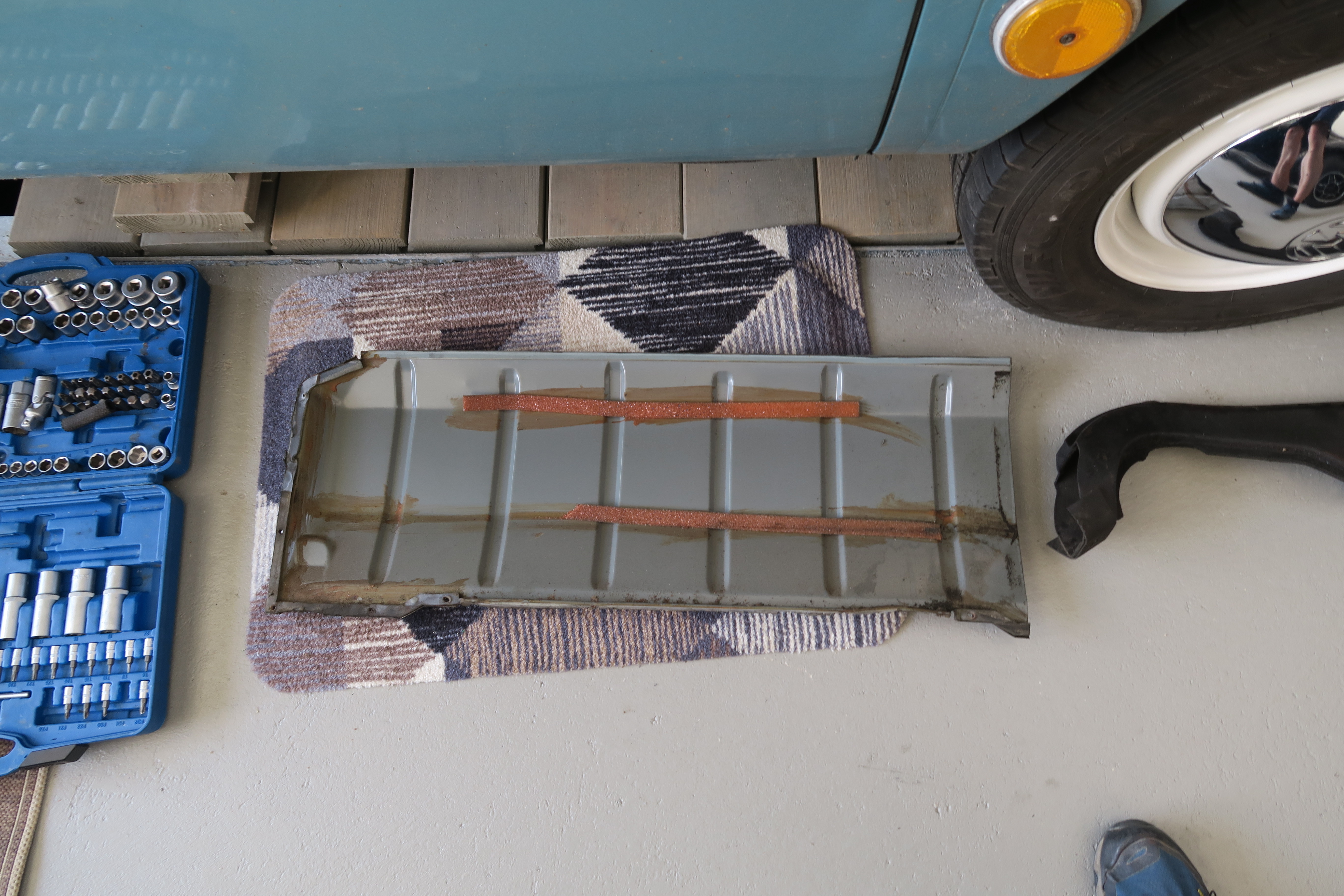

So sah das bei meinem aus (1968er):

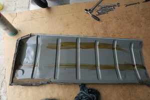

Hier etwas besser zu sehen, dafür sind die Schaumstoffstreifen in der Fläche entfernt, da nur noch bröselig.
Die Oberkante, die nur eingeschoben wird, hat ein graues Gewebeband dran.
Seitlich und ein Teil unten hat eine Dichtung, die relativ fest ist, also nicht unbedingt das gleiche wie Fensterband. Zumindest sind da keine so großen Poren zu sehen.
Gruß woita
Gruß woita
