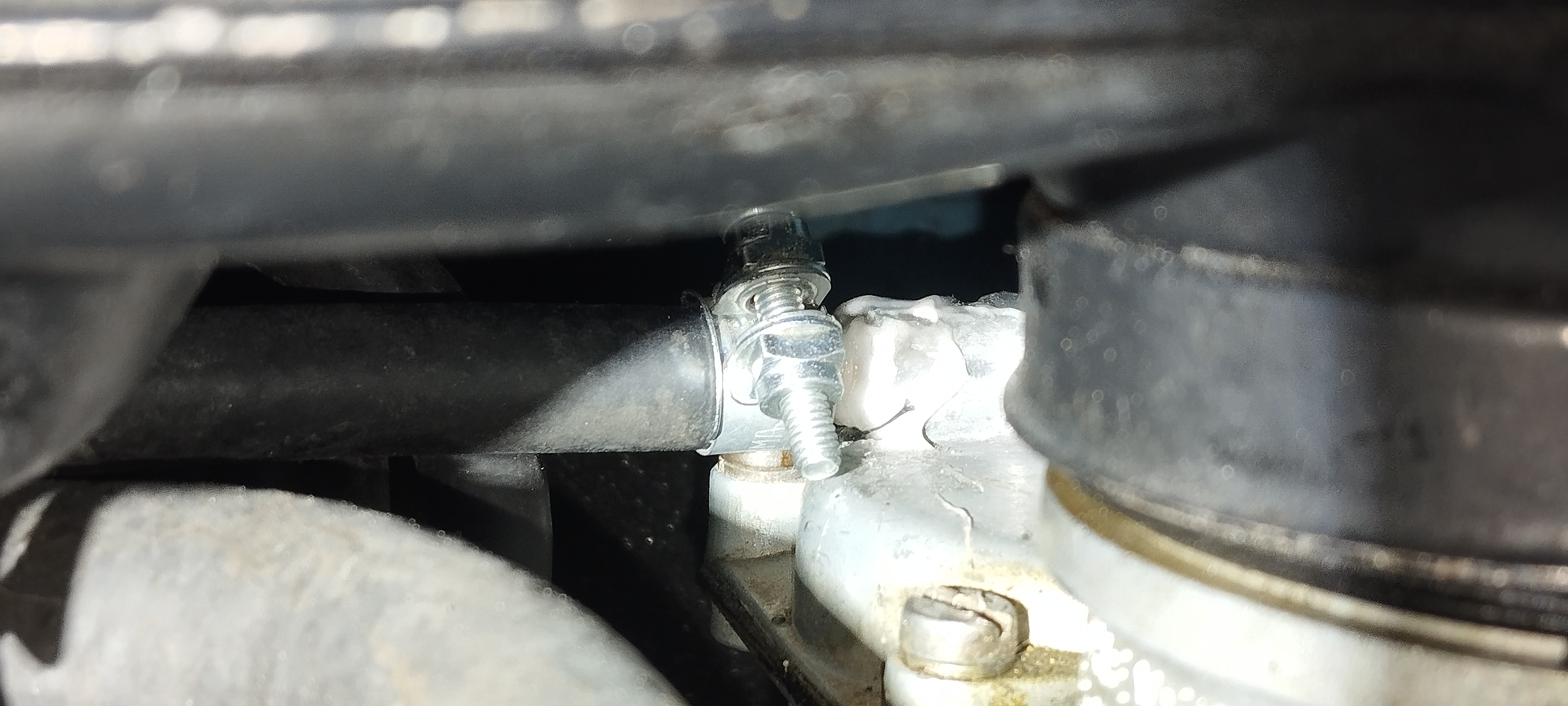

Leider schaffe ich es nicht vom Handy aus Bilder hochzuladen. Das Röhrchen ist richtig eingeklebt.

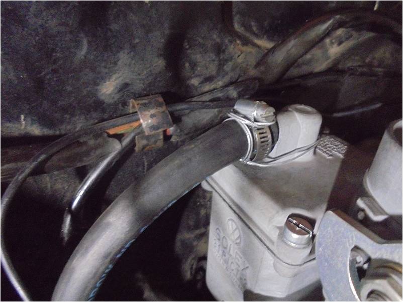

Nimm Draht und wickel den um die Schelle am messingstutzen und dann irgendwo am Vergaser, damit das Röhchen nicht rausrutschen kann!
Es droht Feuergefahr!!

hier ergänzend ein Bild, wie es aussehen sollte.
Ist zwar Käfermotor, aber das Prinzip ist ja übertragbar.

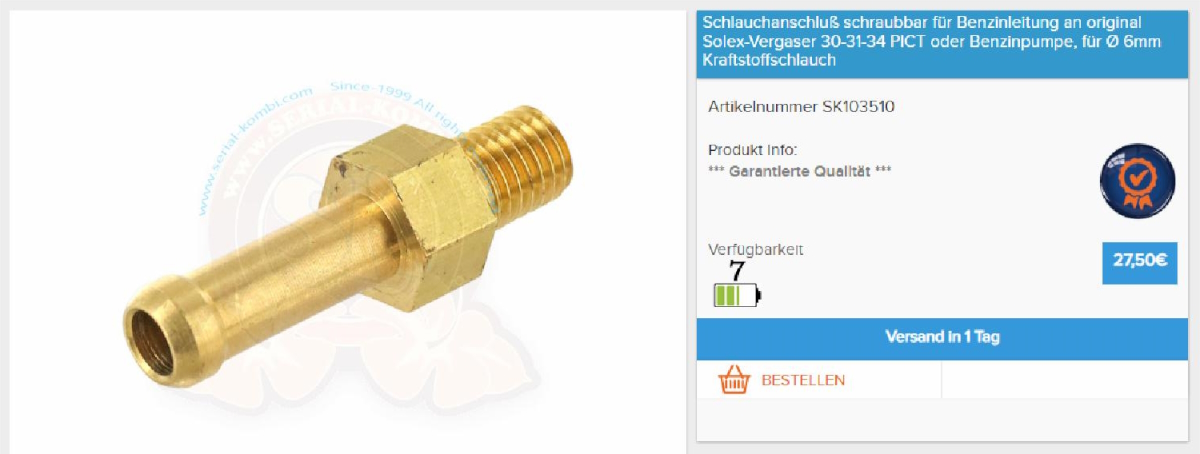

Hier bietet ein Händler einen Schlauchanschluss zum Einschrauben an, ist zwar nur für Zentralvergaser angegeben, sollte aber auch für Doppelvergaser geeignet sein: https://www.serial-kombi.com/de-DE/t2-m ... ch-n328247

Die Idee mit dem Schlauchanschluss sieht ja eigentlich ganz gut aus. Das aktuelle Loch ist relativ exakt 5 mm, das würde zum kernloch Durchmesser einer M6 Verschraubung passen M7 müsste man aufbohren. Ginge aber wahrscheinlich gerade noch...
Ich werde mich noch mal nach einer Verschraubung für M6 Gewinde umsehen.

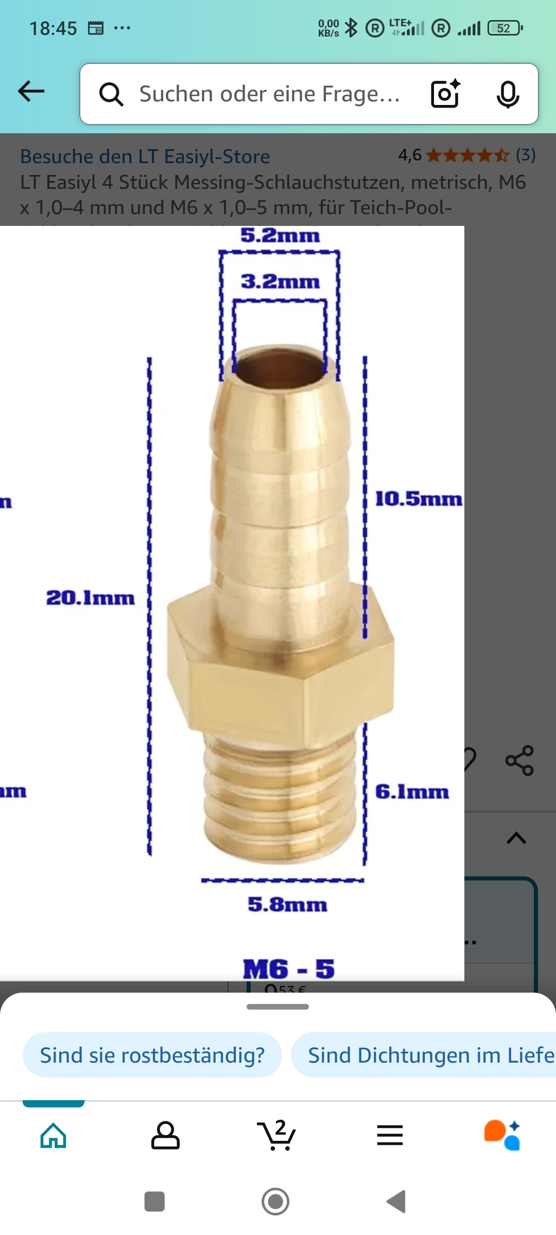

Habe bisher in M6 noch nicht ideales gefunden.
Das einschraubgewinde sollte idealtypisch etwa 10 mm oder etwas weniger sein, das würde dann genau in das Material des Vergasers passen.
Hier ein Beispiel für eine Tülle die vielfach angeboten wird bei Amazon oder ebay China Import, deren einschraubstutzen aber nur 6 mm ist, das dürfte etwas zu wenig sein...

Passt vielleicht noch etwas besser M6 auf 6 mm
Aber immer noch etwas zu kurzem Gewinde nur etwa 7 mm...
