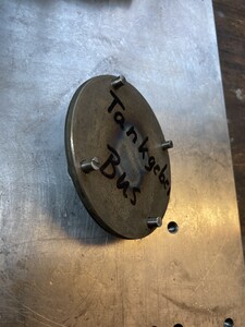

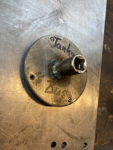

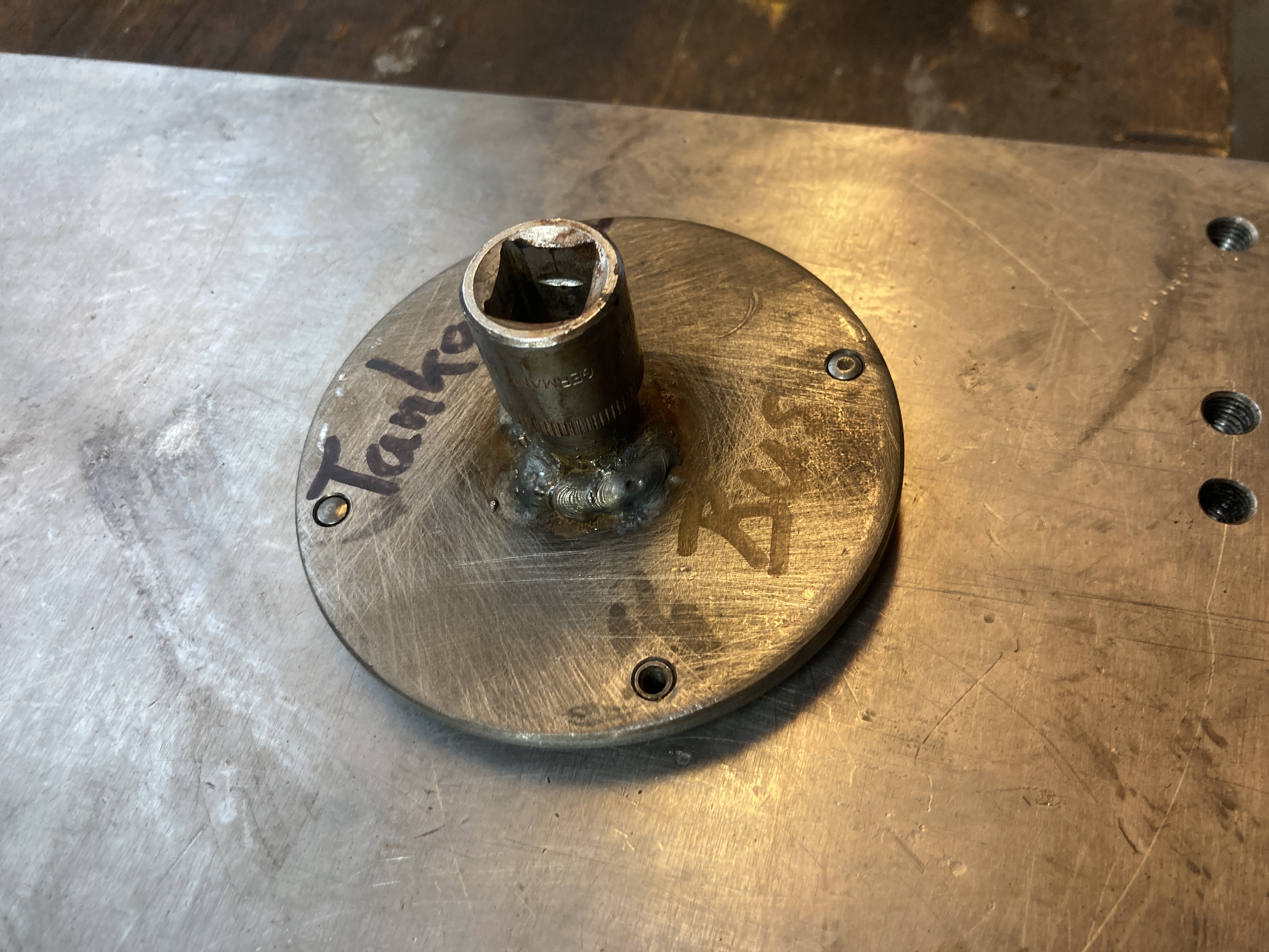

Übrigens, hab das Rumgepfusche immer beim Geber ein / ausbauen satt, und mir schnell ein Werkzeug gebaut. Damit ist der Einbau easy.
In eine 6mm dicke Blechronde mit 100mm Durchmesser, 4 symetrische Bohrungen angerissen, gekörnt und mit 5,7mm gebohrt, DM 6H7 gerieben.
Lochabstand 61,5mm.
Mit 4 Zylinderstiften bestückt.
Ins Zentrum eine alte Nuss mit 1/2 Zoll Antrieb angeschweißt, jetzt geht der Einbau leicht von der Hand,
es lässt sich mit der Ratsche und Verlängerung gleichmäßig Druck auf den O-Ring ausüben und den Geber in die richtige Stellung drehen.

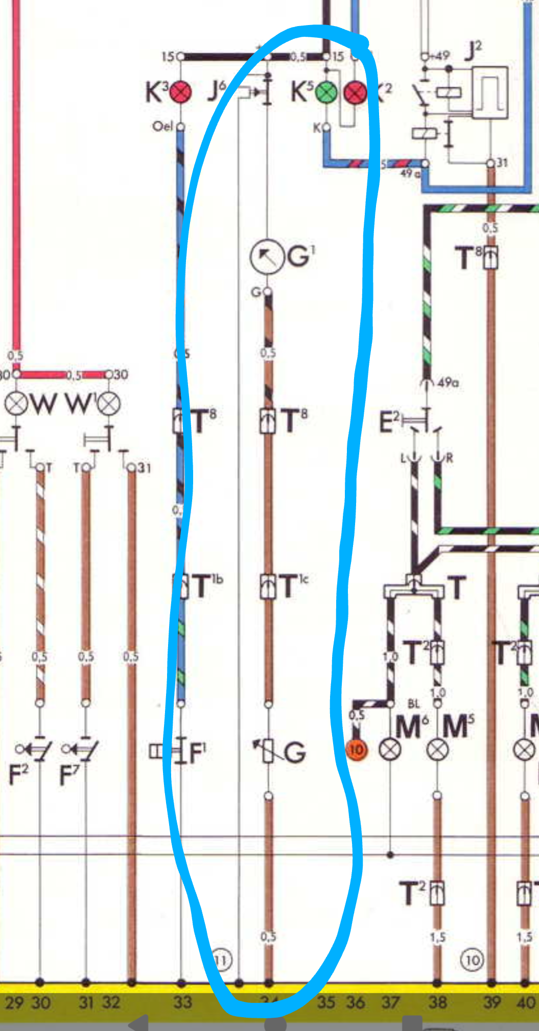

Beiträge: 5189
Re: Tankuhr zeigt plötzlich zu viel an
schrauberger hat geschrieben: 17.04.2025 23:14 Eine Steckzunge am Geber ist also Masse, die zweite der Schleifkontakt, richtig?
Hi Ralf,
schau mal in den Stromlaufplan. Ein Anschluss vom Tankgeber wird mit einem kurzen braunem Kabel mit Masse verbunden.
Das zweite Braune Kabel geht über einen Steckkontakt auf die Tankanzeige.
