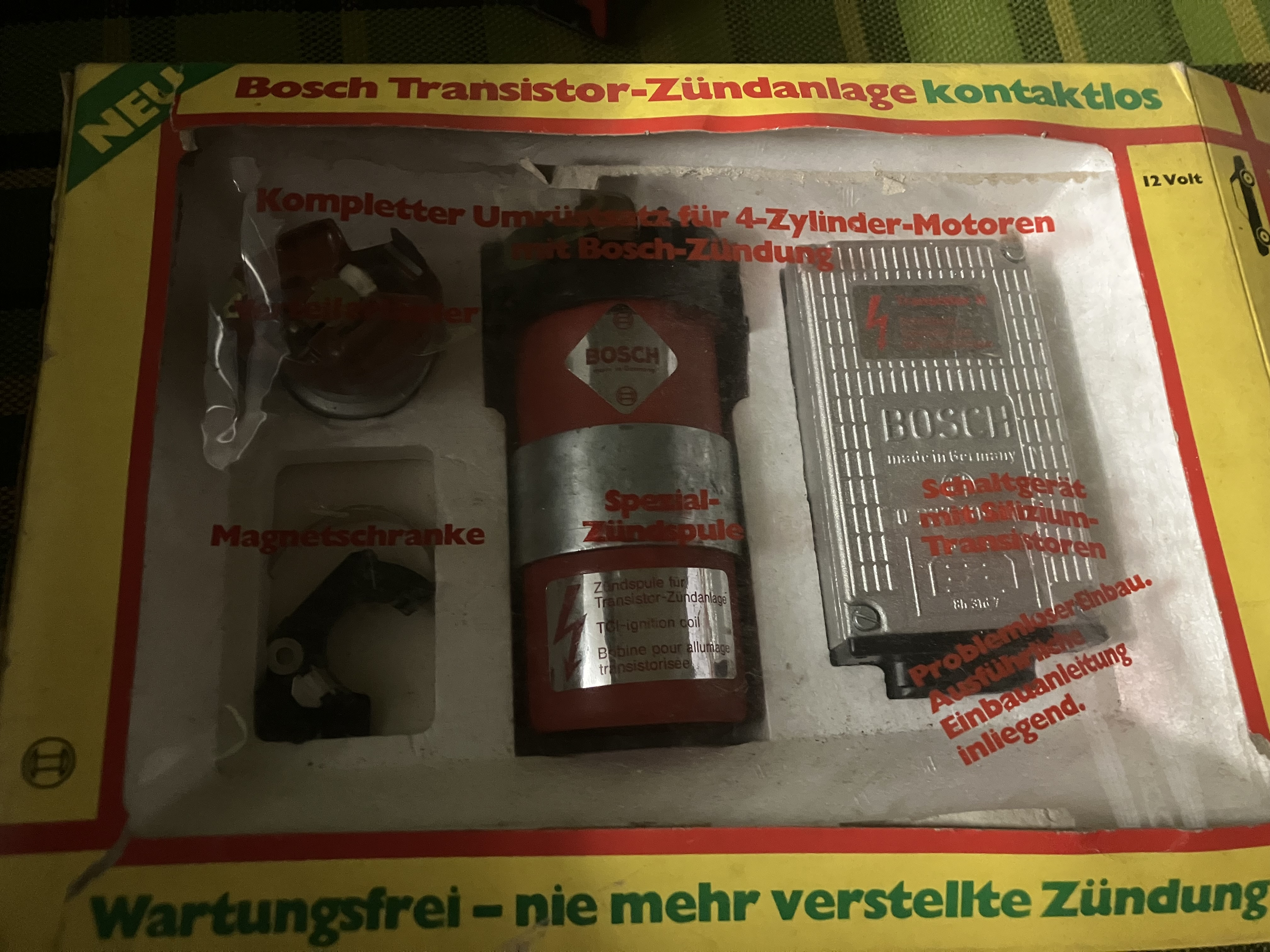

Ich habe eine komplette Transistor Zündanlage zum nachrüsten liegen, ist der Einbau sinnvoll?
Ist komplett und mein CJ Motor bzw. Verteiler ist auch auf der Liste aufgeführt.
Danke und Grüße Uli

das ich so was mal in "echt" sehe.
Die kannst du auf jeden Fall einbauen. Damit bekommst du ja einen Standard Verteiler in einen TSZH Verteiler umgebaut.
Und wenn was kaputt geht, kann man den Unterbrecher ja auch wieder rein bauen.
Bisher hatte ich das nur im Bosch Schulungsheft gesehen.
Steht da auch eine Bosch Bestellnummer drauf?

Moin Thomas, ja klar gibt es eine Nummer: Bosch 0 227 100 905 VWTanjas&Thomas_T2b hat geschrieben: ↑02.06.2025 22:30
Moin Micha, ja liegt aber auch schon ein paar Jahre bei mir rum, was man halt so findet wenn man eigentlich was anderes sucht!

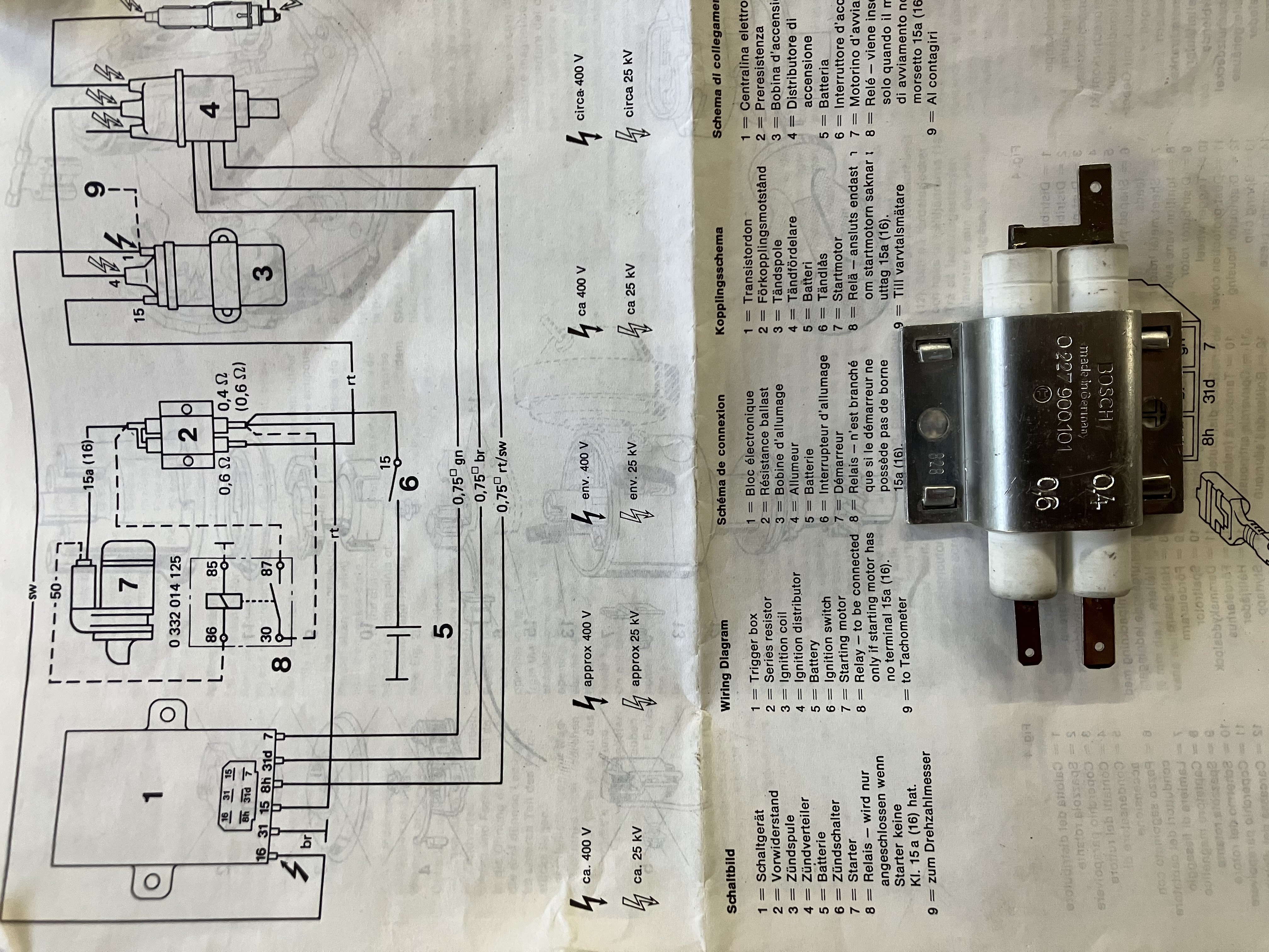

mal eine Verständnis Frage, ist der Vorwiderstand für die Zündspule erforderlich und sollte man es so wie im Schaltplan verdrahten?
Wenn ja, müsste man die Stromversorgung Klemme 15 vom Zündschloss für Abschaltventile usw. ja direkt abnehmen weil weniger als 12V an Klemme 15 an der Zündspule anliegen?!
Grüße Uli

- Beiträge: 7739
Re: Transistor Zündung
Moin Uli,
("Hitzetod") nach sich ziehen würde. (Welche Komponente zuerst verlieren würde, entzieht sich leider meiner Kenntnis.
BTW: Betreibt man die rote Zündspule (Primärwiderstand etwa 1,5 Ohm) direkt an einer Kontaktzündung was auch funktioniert, so muss sogar ein Vorwiderstand von 1,8 Ohm eingesetzt werden.
Da am Steuergerät auch eine gewisse Spannung abfällt, kommt man hier mit einem (Gesamt-) Widerstand von 1 Ohm aus,
betrachtet von Kl. 15 ZAS bis hin zur Klemme 15 Zündspule.
Zur Hochspannungsanhebung während des Startvorgangs kommt die Kl 15 a (Ersatzweise die gestrichelte Relaischaltung, wenn am Magnetschalter keine Kl 15 a vorhanden ist) zum Einsatz.
Bei VW ist nach meinen Erfahrungen diese Anhebung nicht unbedingt notwendig,
bei Opel und ggf. noch weitere Fabrikaten konnte das durchaus schon Sinn machen.
Fazit: Nur nach Schaltplan verdrahten!
Ja, der Vorwiderstand ist erforderlich, sonst fließt zuviel Strom durch die Zündspule sowie Steuergerät, was eine Beschädigung / Ausfall
Richtig, Abschaltventil(e) und Startautomatik(en) müssen die Spannung direkt von Klemme 15 des ZAS bekommen!
- Beiträge: 7373
Die Abschaltventile schalten vermutlich auch, wenn nur noch 8 Volt anliegen. Einzig die Bi-Metallfeder(n) werden sich hinter dem Vorwiderstand etwas gemächlicher strecken. Das sollte also m.E. mit der originalen Verdrahtung schon funktionieren. Da du aber vermutlich den Vorwiderstand ohnehin irgendwo im Motorraum einbauen wirst, kannst du das Klemme-15-Stelldichein genau so gut dorthin verlegen. Die Rückfahrscheinwerfer (fliegende Sicherung) freuen sich vermutlich auch, wenn sie die volle Spannung sehen.
- Beiträge: 7373
Klemme 15a dient doch nur dazu, eventuell vorhandene Vorwiderstände während des Anlassens zu umgehen, hier die 0,4 Ohm. Die hebt also keine Spannung an (mehr als 12 V gips nich), sondern vermeidet ihren Abfall durch diesen Widerstand. Selbstredend gibt's diese Klemme bei den alten VW-Boxern nicht, denn da gibt's ja auch keinen Vorwiderstand - bis jetzt.Norbert*848b hat geschrieben: ↑04.10.2025 16:07 Zur Hochspannungsanhebung während des Startvorgangs kommt die Kl 15 a (Ersatzweise die gestrichelte Relaischaltung, wenn am Magnetschalter keine Kl 15 a vorhanden ist) zum Einsatz.
Bei VW ist nach meinen Erfahrungen diese Anhebung nicht unbedingt notwendig, ...
Am Anlasser, schon 17 mal erneuert, könnte der Anschluss trotzdem vorhanden sein. Falls ja, würde ich von dort eine Leitung ziehen, falls nein, würde ich sie trotzdem ziehen und am Magnetschalter die Klemme 50 anzapfen (nix anderes ist 15a). Das erspart das Relais und den zugehörigen Kabelverhau.
