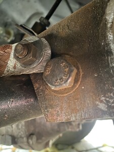

Guten Abend,

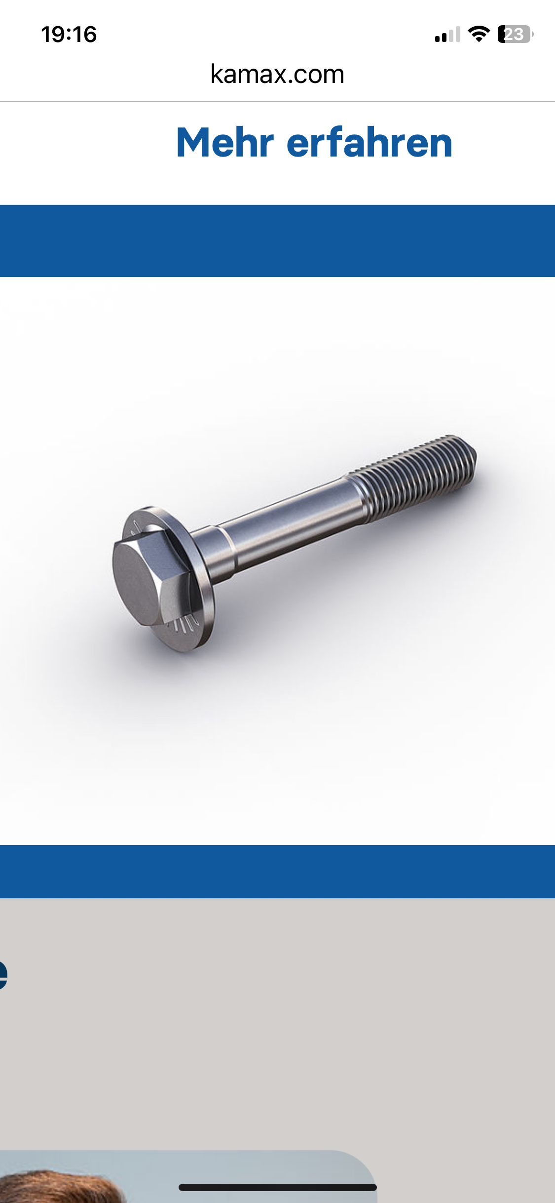

das Gummilager in meiner Hinterachsstrebe muss ersetzt werden. Die Werkstatt bittet mich die zugehörigen Schrauben zu besorgen. Die Größe steht im Knappmann (M12x1,5x90), aber die Festigkeit gibt mir Rätsel auf. Ich lese auf der Schraube Kamax 8G. Unter diesen Angaben finde ich eine Firma, die mit der Bezeichnung 8G sog. Exzenterschrauben herstellen. Aber ich finde keinen Händler.
Hat schonmal jemand diese Schrauben ersetzt?
Gruß Gudrun

8G entspricht 8.8!

Hallo Uli,
schön, dann kann ich ganz normale 8.8 Schrauben nehmen, die nur am Ende Gewinde haben. Ja?
