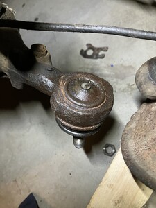

Moin und schöne Pfingsten,
ich war letzte Woche bei der HU nach 18 Jahren Standzeit, natürlich wurden ein paar Sachen bemängelt. Nun möchte ich gerne schnellstmöglich zur Nachuntersuchung, da ich ab dem 16.06. im Urlaub bin.

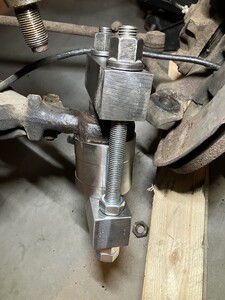

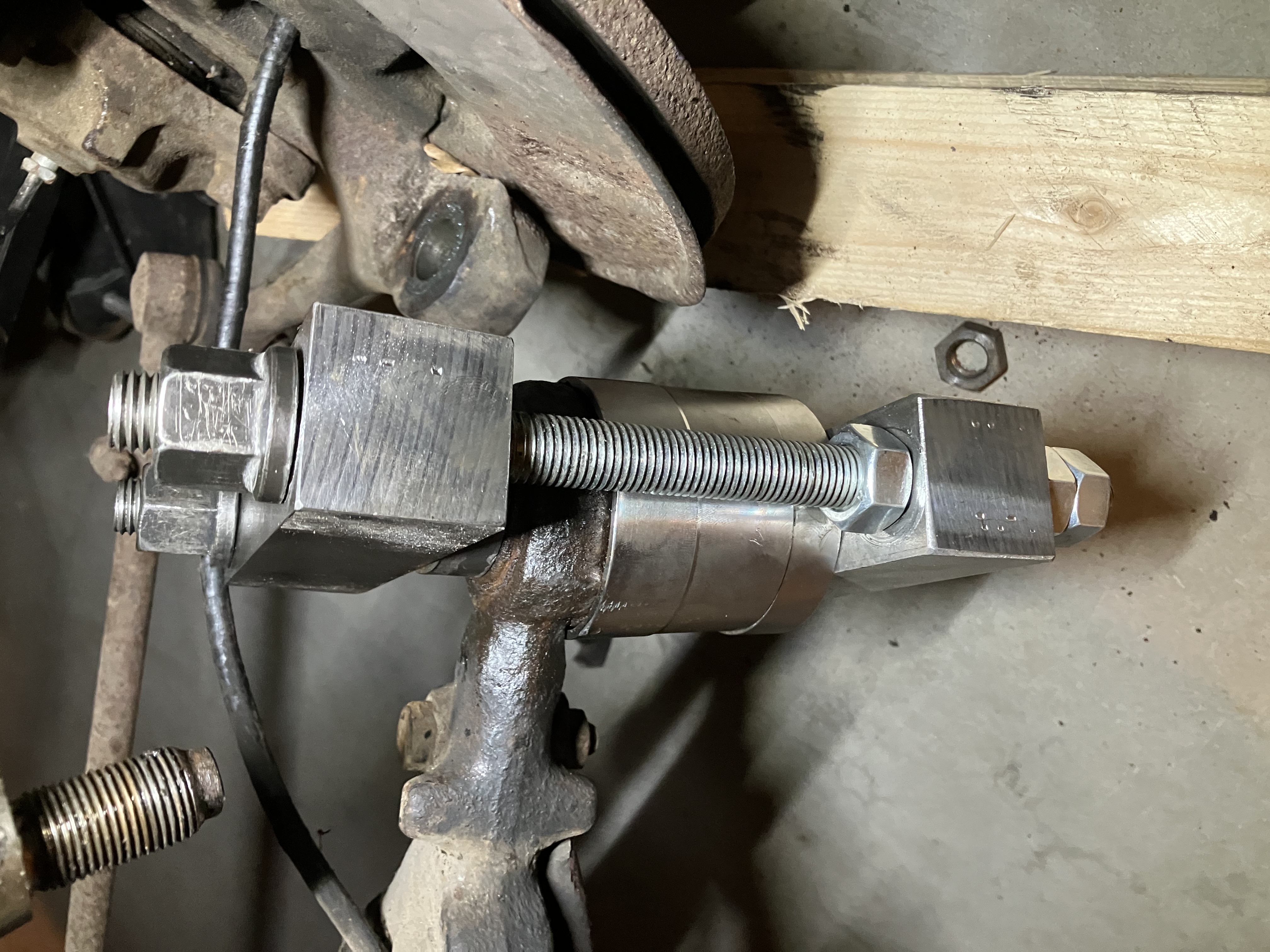

Das Problem ist, dass ich das untere Traggelenk nicht aus dem Traghebel ausgepresst bekomme mit meiner Presse, die verbiegt sich leider und bleibt nicht in Position.
Ich möchte nämlich nicht den Traghebel ausbauen.
Hätte eine evtl. eine mobile Presse für die Traggelenke zum Verleih, würde diese auch abholen, falls eine im Umkreis eine hätte.
Für Tipps und weitere Tricks wäre ich auch offen.
