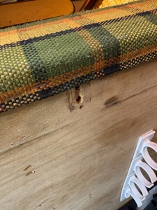

Hi zusammen, mir ist gerade aufgefallen, dass mir das Gegenstück zur Verriegelung fehlt, könnte da mal jemand ein Foto machen wie das aussieht?
Dann würde ich das mal nachbauen, der schnappmechanismus ist noch vorhanden, nur der Bügel an der Sitzfläche fehlt.

Moin Micha,
https://www.ebay.co.uk/itm/164686759518
Die ausgefranzten Löcher aufbohren und mit eingeleimten (Hartholz-) Dübeln versehen, damit die Schrauben wieder richtig halt bekommen.
Vorbohren entsprechend der verwendeten Schrauben bitte nicht vergessen.

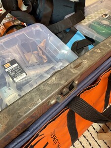

Bei Adam Young im Katalog (2. Bild und mit Vergrößerung) gut zu erkennen:

Re: Klappsitzbank Verriegelung T2b
Da bleiben keine Fragen mehr offen!
Danke Norbert!
