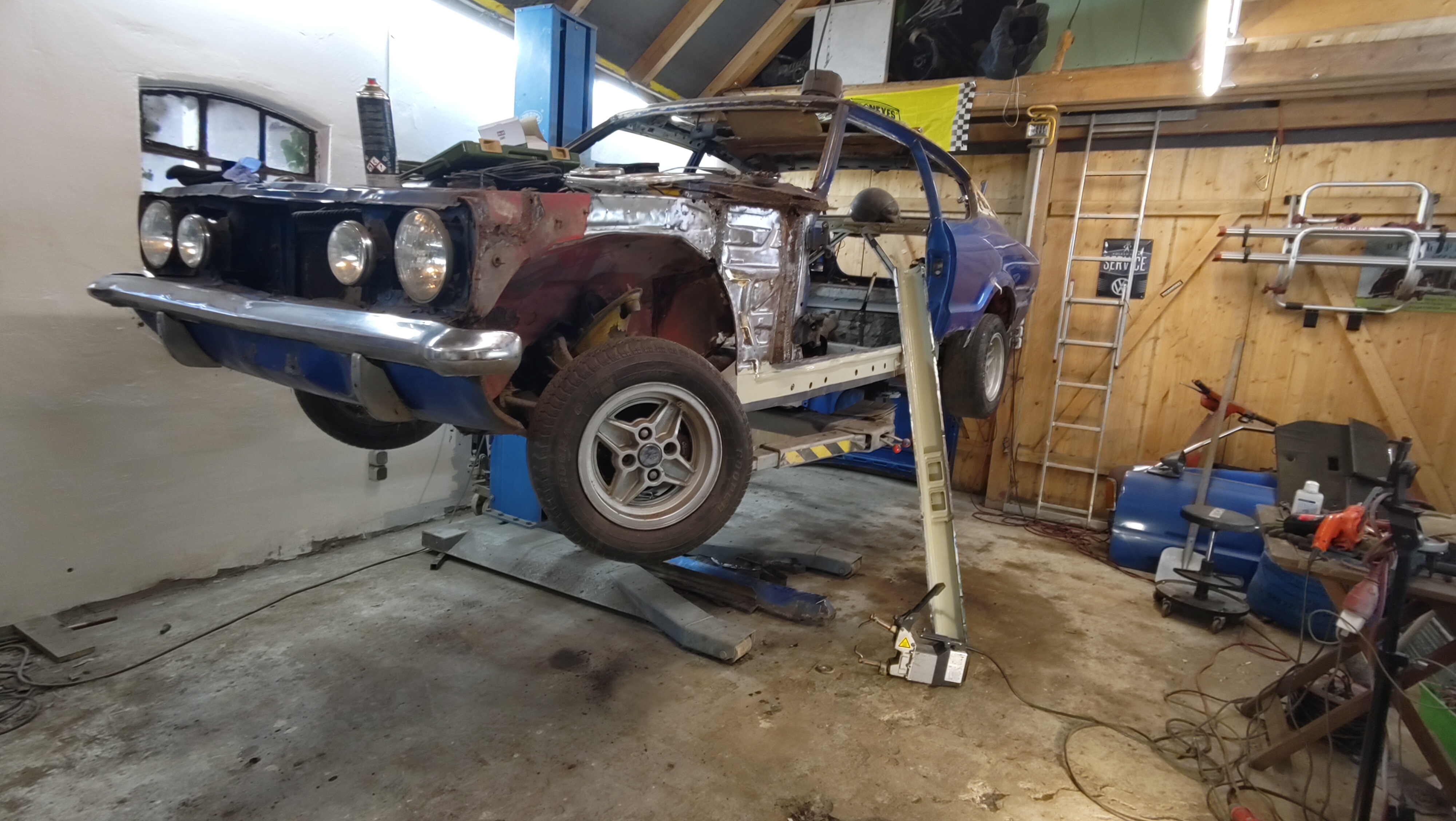

Moin Clemens,
ich bin grade etwas in Wassergekühlten Projekten abgetaucht 😉
Sieht fast ein bisschen nach Arbeit aus.
