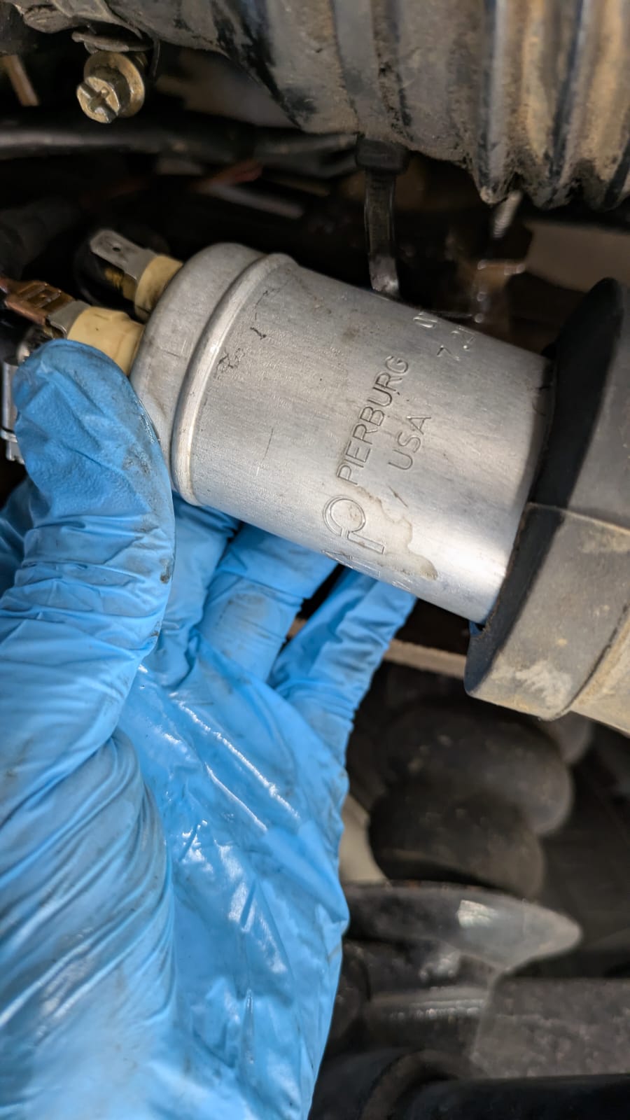

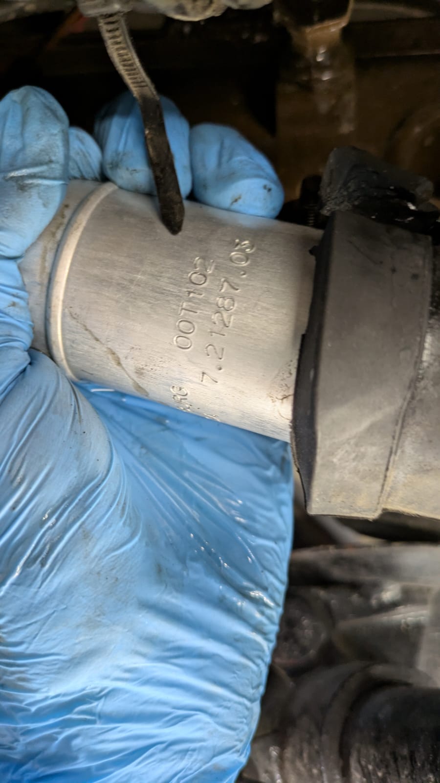

die elektrische Benzinpumpe bei meinem GD Motor ohne Kat ist undicht und ich möchte sie gerne ersetzen. Wenn ich bei den einschlägigen Shops im Netz gucke, finde ich ganz andere Pumpen, als die die bei mir verbaut ist. Es sieht aber so aus, als wäre die schon in den USA mal ersetzt worden. Welche ist denn nun die richtige? Gibt es eventuell bessere Pumpen als die originale?

Schau doch mal im Workshop von Thomas nach der Seriennummer und google danach…

Ich habe immer die von Opel genommen!
https://oldtimer-ersatzteile24.de/Benzi ... anta-Monza
Die anderen Teile , sofern auch vom 2l / 4 zyl passen hier auch … vom Steuergerät , Düsen , zusatzluftschieber usw…
Die einspritzerpumpen machen so um die 6 bar den Rest macht dein druckregler…

wie Theo richtig schreibt ist die exakte Bezeichnung der Pumpe nicht so wichtig.
Ob da am Ende Opel, BMW, VW oder Bosch drauf steht ist in vielen Fällen egal.
Hauptsache es ist eine L-Jetronic Pumpe und die Anschlüsse passen.
Aber ein paar Euro für Bosch Pumpen sind gut investiert. No Name Pumpen haben den Betrieb teilweise nach wenigen Minuten Laufzeit wieder eingestellt.
Und wenn man da schon mal drunter liegt und sinnigerweise gleich alle Benzinschläuche gegen neue wechselt, sollte man lieber 80€ statt 40€ für ein Bosch Teil ausgeben.
