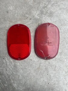

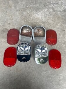

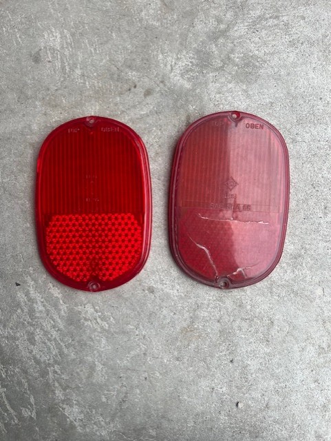

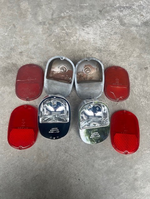

Die Gläser waren hinten eh schon stark in Mitleidenschaft gezogen. Also Gläser demontiert und siehe da, das Innenleben hatte es auch hinter sich :oops: :cry:
Also einmal alles neu. Aber leider bin ich mit der Leuchtkraft immer noch nicht zufrieden. Die vorderen Blinker sind OK von der Helligkeit.
Die Kabelschuhe an den Rückleuchten sind neu und sauber. Die Masseleitungen an beiden Leuchten sind auch in Ordnung und haben neue Kabelschuhe und ne gute Verbindung.

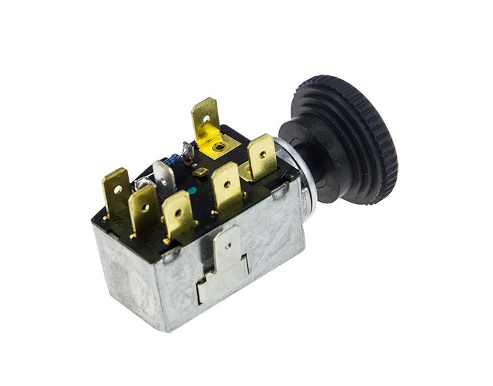

Nur wo bekomme ich einen neuen US Schalter her? Ich brauche ja einen mit 9 Anschlüssen damit ich auch die Kontakte 54 und 54f habe.
Wenn ich google komme ich immer auf die Teilenummer 211 953 235A. Der Warnblinklichtschalter hat aber nur 7 Kontakte. Mit dem kann die US Schaltung nicht funktionieren. Oder? :hilfe: :hilfe:

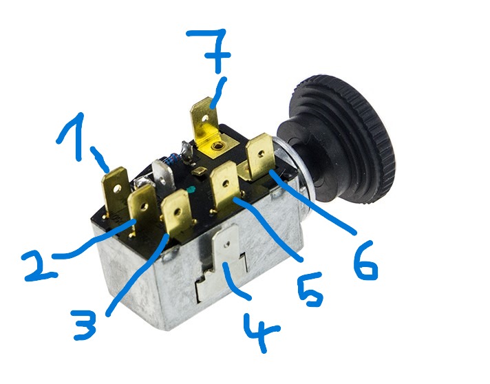

Norbert*848b hat geschrieben: 24.07.2025 15:33 ... meinst also das Relais? ... oder?
Hi Norbert, nein. Ich meine den Schalter direkt. Das Relais ist ein normales. Mein Bus ist von 1969.
Und wenn ich nach der Teilenummer vom Schalter Suche, bekomme ich nur den mit 7 Anschlüssen. Ich brauche ja aber 9 :hilfe: :hilfe:
Gruß Christian

bullijochen hat geschrieben: 25.07.2025 08:56 Wie erkenne ich den US Lichtschalter? Ich hab noch was im Fundus vielleicht ist da auch ein US Schalter dabei.

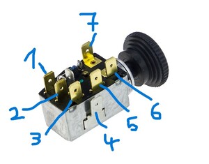

Der US Schalter hat 9 Anschlüsse (incl. Masseanschluss) die normalen nur 7 (incl. Masseanschluss). Der Anschluss der Instrumentenbeleuchtung nicht mitgezählt.
Das ist der normale Schalter
Beiträge: 7769
Re: T2a US Blinker hinten zu dunkel
Moin Chris, moin allerseits,

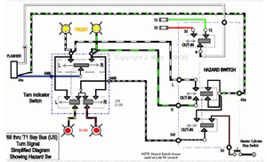

Moment mal, wir reden aber doch wohl vom Warnlichtschalter (Hazard switch) E3?
Da gibt es noch die Anschlüsse 54 und 54f, da muss wegen der Einkammerleuchte das Bremslicht drüber geführt werden. :wink:
Wenn ich mir aber die Schaltung genau ansehe, kann dieser Schalter nicht dafür verantwortlich sein, dass das Blinklicht hinten dunkler ist.
Der bedient nänmlich L und R für vorne und hinten gleichermaßen. :wink:
Der Blinkerschalter hat aber unterschiedliche Kontakte für vorne und hinten. Es mag sein, dass da der Hase im Pfeffer liegt, was zu überprüfen wäre.
chris.68er hat geschrieben: 24.07.2025 10:38 Wenn ich google komme ich immer auf die Teilenummer 211 953 235A.
Ja und der Ersatzteilkatalog gibt leider auch nur diese eine Nummer her:
211 953 235 A, Warnlichtschalter, F 218 098 286 >>
Quelle: https://www.vw-t2-bulli.de/michaelknapp ... .htm#ab900
Eine explizierte USA Version kann leider auch ich nicht ausmachen.
Bei diesem Händler in den USA erscheint unter genannter Teilenummer der Schalter mit den zusätzlichen Anschlüssen fürs Bremslicht (Bild 2):
