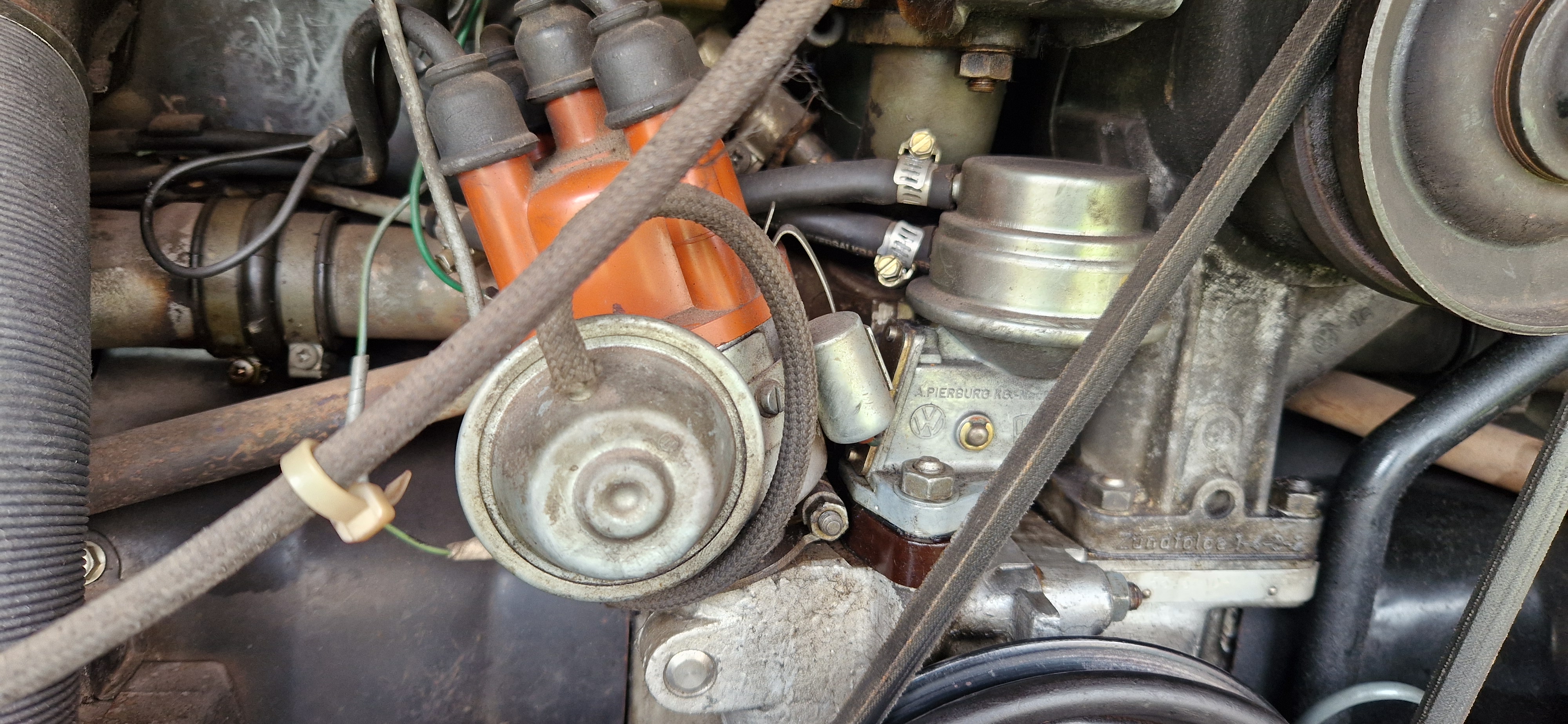

Ich möchte Stück für Stück die Öllecks zu Leibe rücken und möchte da mit dem Benzinpumpenflansch beginnen. Dichtungen hab ich schon und auch einiges nachgelesen.
So weiß ich, dass das Zwischenstück wohl recht bruchgefährdet ist.
Doch was muss eigentlich alles raus, um die Pumpe rauszukriegen? Vergaser, Verteiler,, oder beides? Oder kriegt man die auch so raus? Ich möchte halt nicht zu viel rausbauen.
Grüße, Dirk

brauchst nur die 2 Muttern entfernen. Benzinschläuche, wenn lang (frei) genug, müssen nicht mal gelöst werden.
Die Pumpe an sich geht nicht tiefer in den Flansch. Dann den Stößel raus und ganz vorsichtig den Bakeliteinsatz lösen.
Ggf. mit Cuttermesser zw. Kurbelgehäuse und Einsatz und so den Einsatz lösen.
Aufpassen, dass kein Dreck in die Öffnung fällt. Die meiste Arbeit wird es sein die Dichtung vom Gehäuse zu entfernen. Kannst ja mit einem Staubsauger die Schnipsel beim Abschaben absaugen.

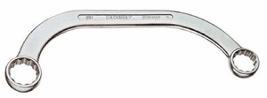

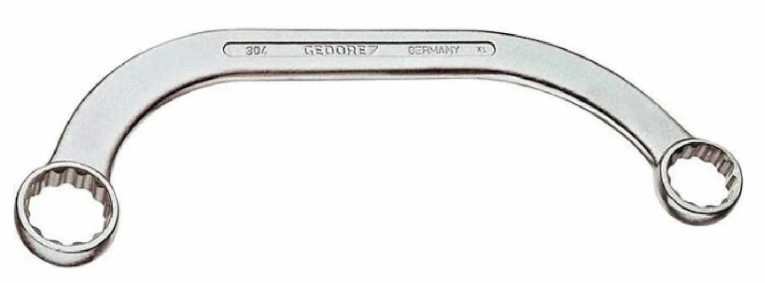

PS: Es mag Sinn machen den Verteiler herauszunehmen, um besser an die vordere Befestigungsschraube zu gelangen. Hilfreich ist auch ein gebogener Ringschlüssel, bekannt als "Anlasserschlüssel".

...kümmere Dich bei der Gelegenheit gleich noch um den Unterdruckschlauch vom Bremsservo. Der sieht auf Deinem Foto gar nicht gut aus...

Dani*8 hat geschrieben: 04.08.2025 12:47 ...kümmere Dich bei der Gelegenheit gleich noch um den Unterdruckschlauch vom Bremsservo. Der sieht auf Deinem Foto gar nicht gut aus...

Ja, ich denke, das werde ich in dem Atemzug auch gleich noch mit machen, wenn es ruhiger wird. Passenden Schlauch gibts garantiert bei uns auch in der Firma, was steifes mit Gewebe drin, für LKW-Druckluft oder Hydraulik.

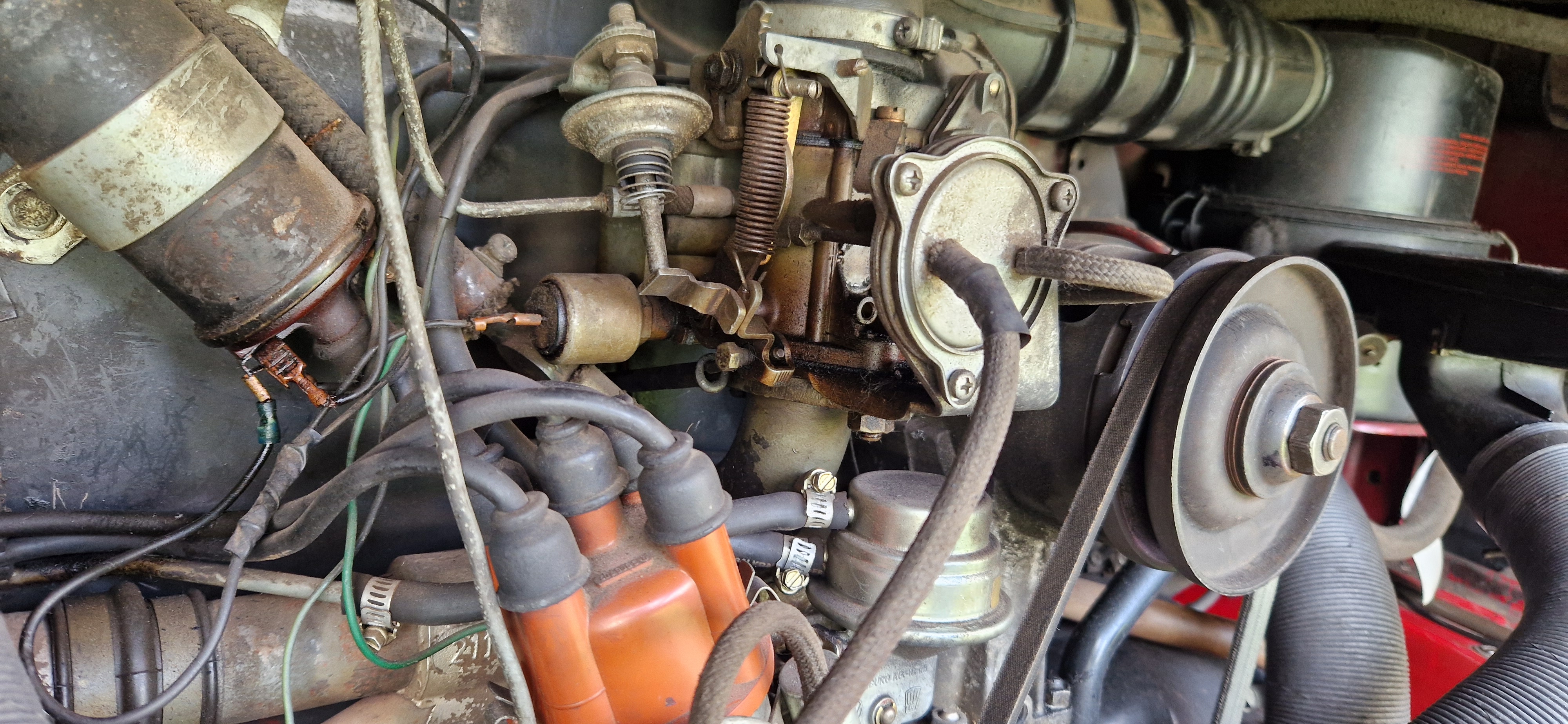

Vollzugsmeldung:
Der Vollständigkeit halber möchte ich nur mitteilen, dass ich die Dichtungen der Benzinpumpe gewechselt habe. Es ging besser als gedacht. Das Bekelit-Teil saß auch nicht sehr fest. Ich vermute dass es an der Undichtigkeit selber lag. :D
Im letzten Moment fiel mir auch noch ein, dass man idealerweise vorher den Stößel rausnehmen sollte, wenn man ihn dann nicht in der Ölwanne liegen haben will. :!:
Achja, BKV-Unterdruckschlauch ist jetzt auch neu.
