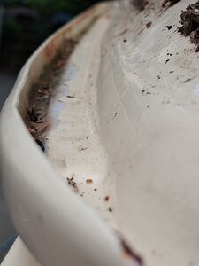

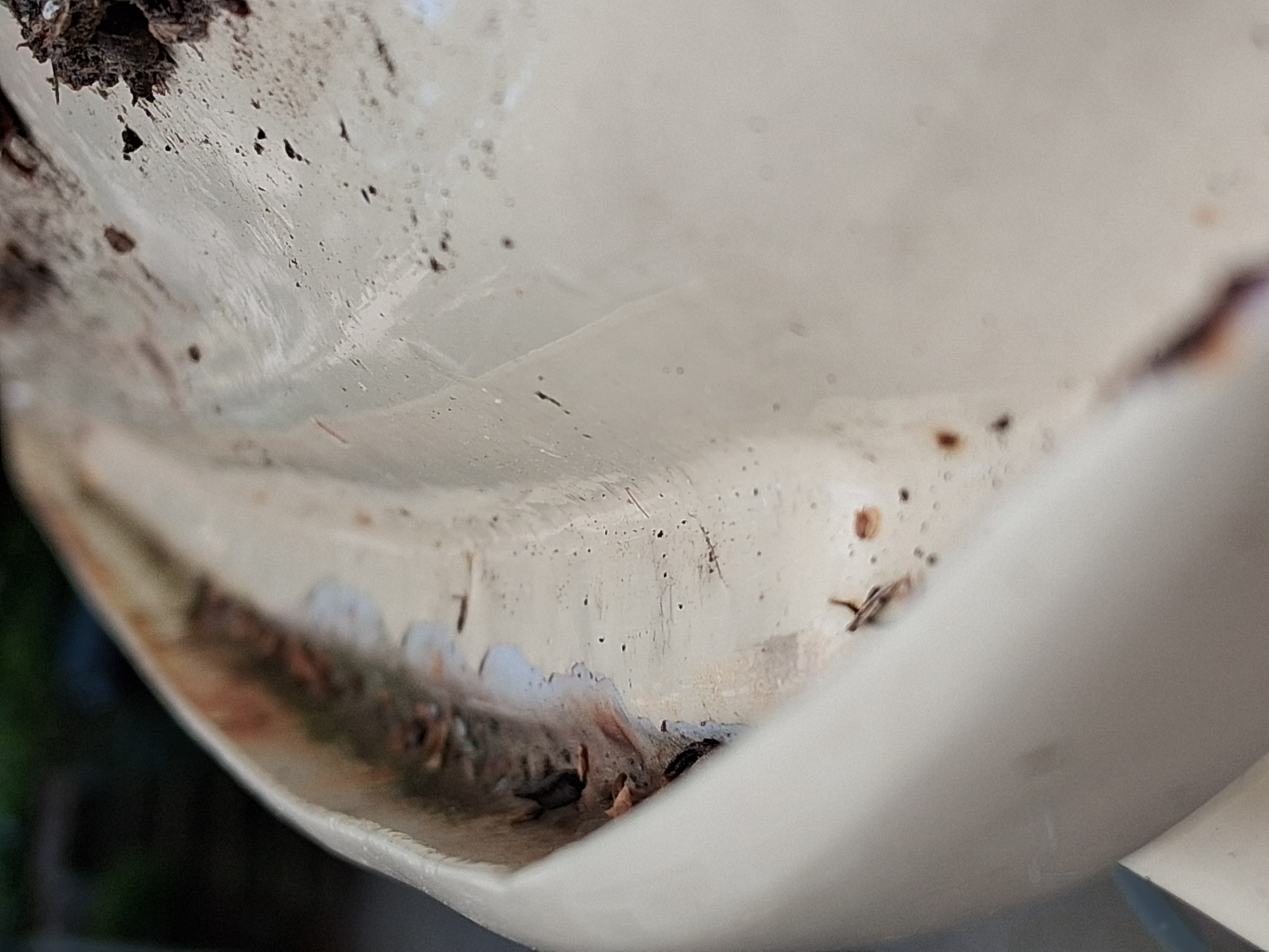

ich möchte die Regenrinne meines T2b entrosten und lackieren.
Das soll nicht beim Lackierer sondern bei mir auf dem Hof geschehen.
Kennt jemand einen Trick, wie ich die vorbehandelte Regenrinne mit einer Sprühdose lackieren kann? Die Rinne kragt ja noch innen über.

ich hatte schon mit schlimmeren gerechnet... so dramatisch sieht es ja auf dem Photo nicht aus in der Rinne
Da wurde ja schon mal gepinselt mit weißen/beigen Lack - der leider auch schon abplatzt - und Feuchtigkeit & Rost Raum gibt..
Ich vermute einfacher 1K Lack, den man vielleicht auch mit etwas Mühe, viel Küchenrolle und Aceton wieder wegbekommt ohne den Fahrzeuglack darunter zu schädigen.
Problematisch bei der Sache ist, dass es mühsam wird da Rost aus den engen Formen rauszuschleifen ohne neue Rostquellen Vorschub zu geben (z.B. per Drahtbürsteneintrag).

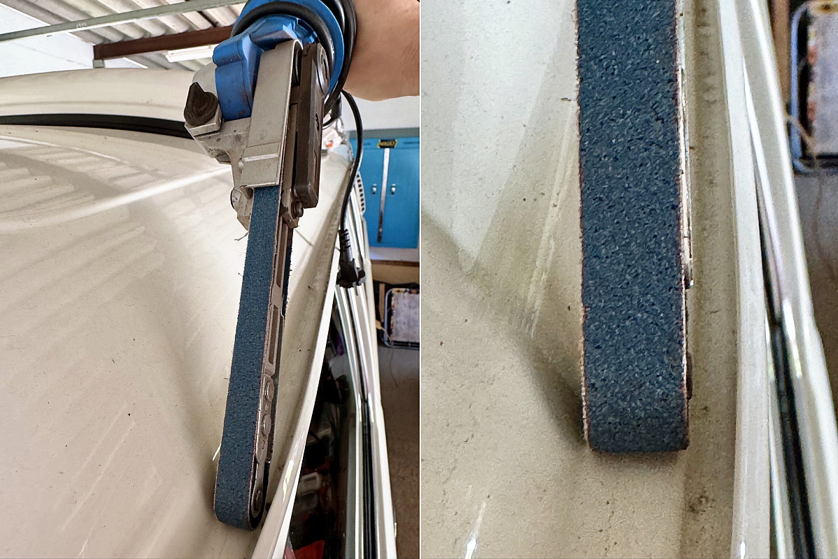

Ich würde den zusätzlichen abplatzenden Altlack entfernen, manches kannst Du mit einer 13mm breiten Elektrobandfeile (mit 230V so um 40 €, siehe Bild unten - oder per Akku oder Druckluft) schneller schleifen, vieles in den Ecken und Fugen eher nur von Hand ggf. mit kleinem passend vorbereitetem Holzbrettchen als Schleifblock (ein Dremel wäre zwar auch punktuell und in den Fahrzeugecken eine Hilfe, aber braucht für die Fläche lange), danach gut säubern und von Fetten befreien, dann Rost-Passivierung (manche nehmen Fertan o.ä. ich bevorzuge immer noch POR15 METAL-PREP mit Zinkphosphat zum Aufrauen/Phosphatieren von blankem Metall und von verbliebenen kleinen Rost-Ecken wandeln von Eisenoxid zu Eisenphosphat), ausspülen mit Wasser und trocknen lassen, danach 2x POR15 Rostschutzlack, gut durchtrocknen lassen, leicht fein anschleifen für Decklack, 2K Decklack z.B. per Spraydose oder Pinsel.
