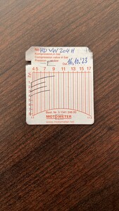

Damit werde ich mich leider auch wieder mit einem etwas älteren Thema beschäftigen müssen: nämlich der unzureichenden Kompression einzelner Zylinder. Ich habe Ende 2023 einen Kompressionstest durchführen lassen (siehe Foto). Diesen werde ich in einer befreundeten Werkstatt in den nächsten Wochen wiederholen lassen.
Unterstellt, dass sich das Ergebnis der ersten Messung bestätigt, möchte ich euch fragen, was tun?
Würdet ihr jetzt weiterfahren, bis es "nicht mehr geht" oder den Motor revidieren lassen oder einen überholten Austauschmotor einbauen lassen?

Wie wurde denn der Kompressionstest durchgeführt?
Hatte der Motor Betriebstemperatur?
Wurde dazu Vollgas gegeben?
Der GE hat Hydrostössel, sind die in Ordnung, oder ist er schon mal überholt und auf starre Stössel umgerüstet? Dann wäre das Ventilspiel zu prüfen.

Noch kurz zur Ergänzung: Die erste Kompressionsmessung hatte ich gar nicht beauftragt. Der Wagen war in der Werkstatt, damit einige Arbeiten an der Karosserie durchgeführt werden (neue Fenster– und Türdichtungen sowie Hohlraumversiegelung mit Mike Sanders). Das alles hat prima funktioniert. Ich hatte meinen Ansprechpartner auch gebeten, zu schauen, ob die Öl-Tropfen-Bildung unter dem Motor beseitigt werden kann.
Er hat dann (von sich aus) eine Kompressionsmessung durchgeführt und mir anschließend telefonisch empfohlen, dass der Motor repariert beziehungsweise ausgetauscht werden muss. Das kam mir komisch vor - weil ich mit dem Motor bis auf die Tropfenbildung - gar keine Probleme hatte und ich habe nichts weiter beauftragt.
Wie und unter welchen Bedingungen die Messung durchgeführt worden ist, weiß ich nicht. Ebensowenig weiß ich, ob an dem Motor von der amerikanischen Vorbesitzerin grundlegende Arbeiten durchgeführt worden sind. Ich glaube eher nein.

Wenn ich den Angaben aus dem Datenblatt aus der ersten Antwort von Norbert folge, habe ich wohl noch etwas "Luft", um den Wagen weiter zu fahren und dabei zu beobachten. Die Angaben betreffen zwar den GD-Motor, aber das kann ich wohl auch auf meinen GE-Motor übertragen, oder?
Würdet Ihr jetzt überhaupt etwas veranlassen?

wenn der gut läuft ,Öldruck und Ölverbrauch ist noch ok, dann freu Dich dran und fahr ihn wie er ist.
Klar ist nach der Laufleistung alles verschlissen und Du musst damit rechnen das der Motor irgendwann aufgibt.
Bei Deinem Einsatzradius glaub eher unproblematisch
Du wärst auch bei einem neuen Motor mit heutigen Standard Teilen gebaut, ebenso auf der unsicheren Seite.
Die neuen günstigen Qualitäten kommen oft nicht mal annäherungsweise an den alten Standard ran, leider ist heute schon etwas Glück beim Motorkauf nötig

Der kompressionstest geht konform mit der KM Leistung die du angibst.
Öl aufschlussreicher ist/ wäre ein druckverlusttest das würde dir die Vitalität deines Motors eher vor Augen führen.
Wenn du deine Service Intervalle einhältst , Öl wechselst und Ventile einstellst geht das noch eine Weile gut würde ich auch sagen!
Ansonsten wie gesagt „ siehe oben“ das sagt dir mehr.
