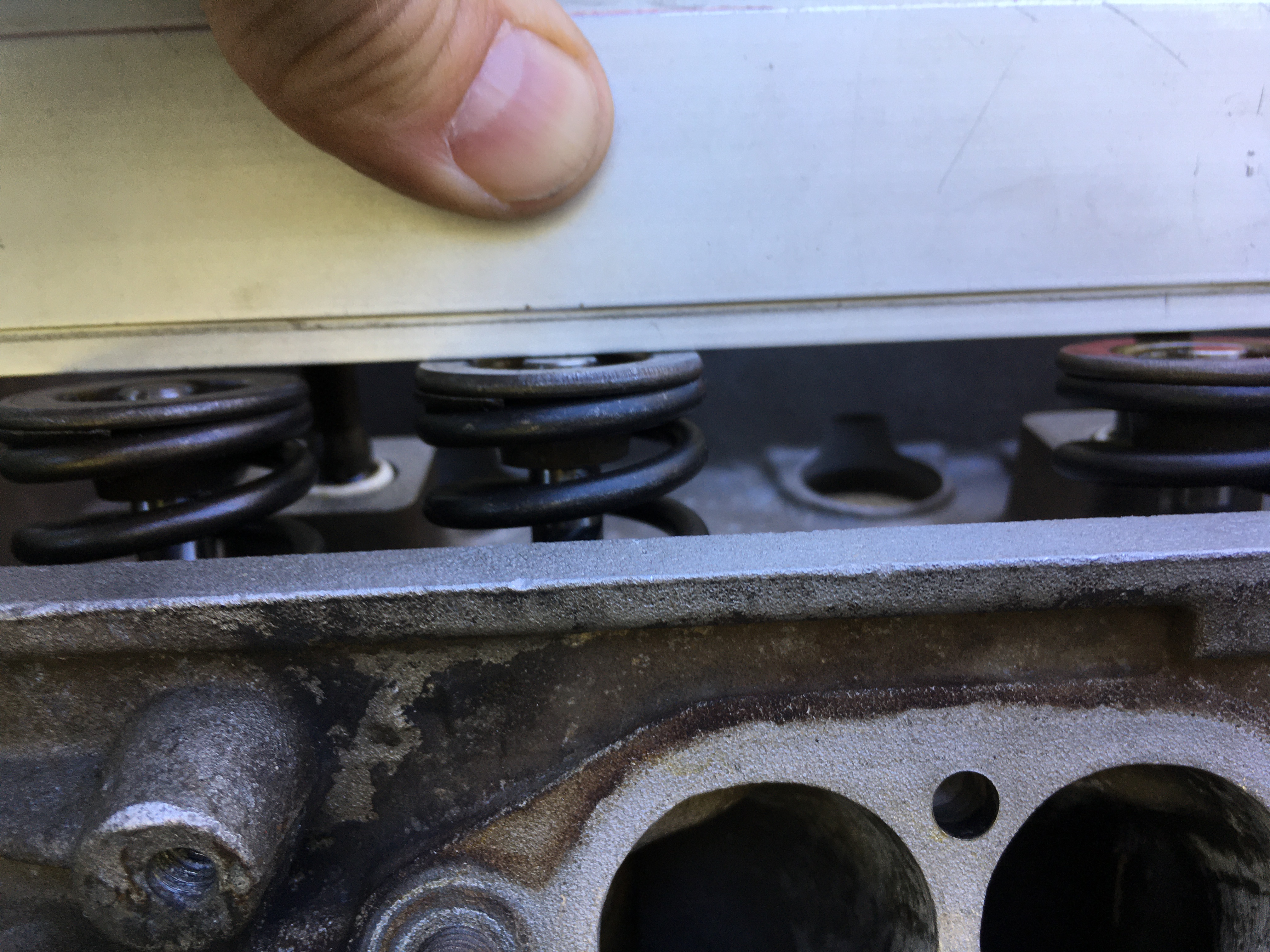

Ich versuch gleich noch Fotos anzuhängen. Ist nicht so einfach zu erkennen, aber vielleicht geht´s ja ;)

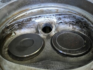

Tiefer sitzendes Einlassventil

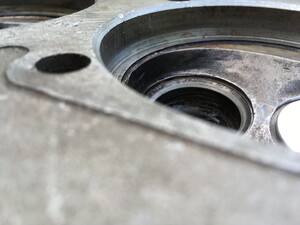

Vergleich anderer Kopf

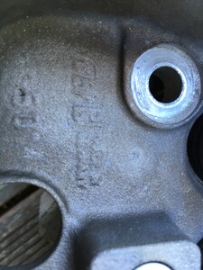

Hersteller, anscheinend Febi made in Germany, mutmaßlich 80er/90er..?

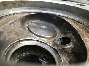

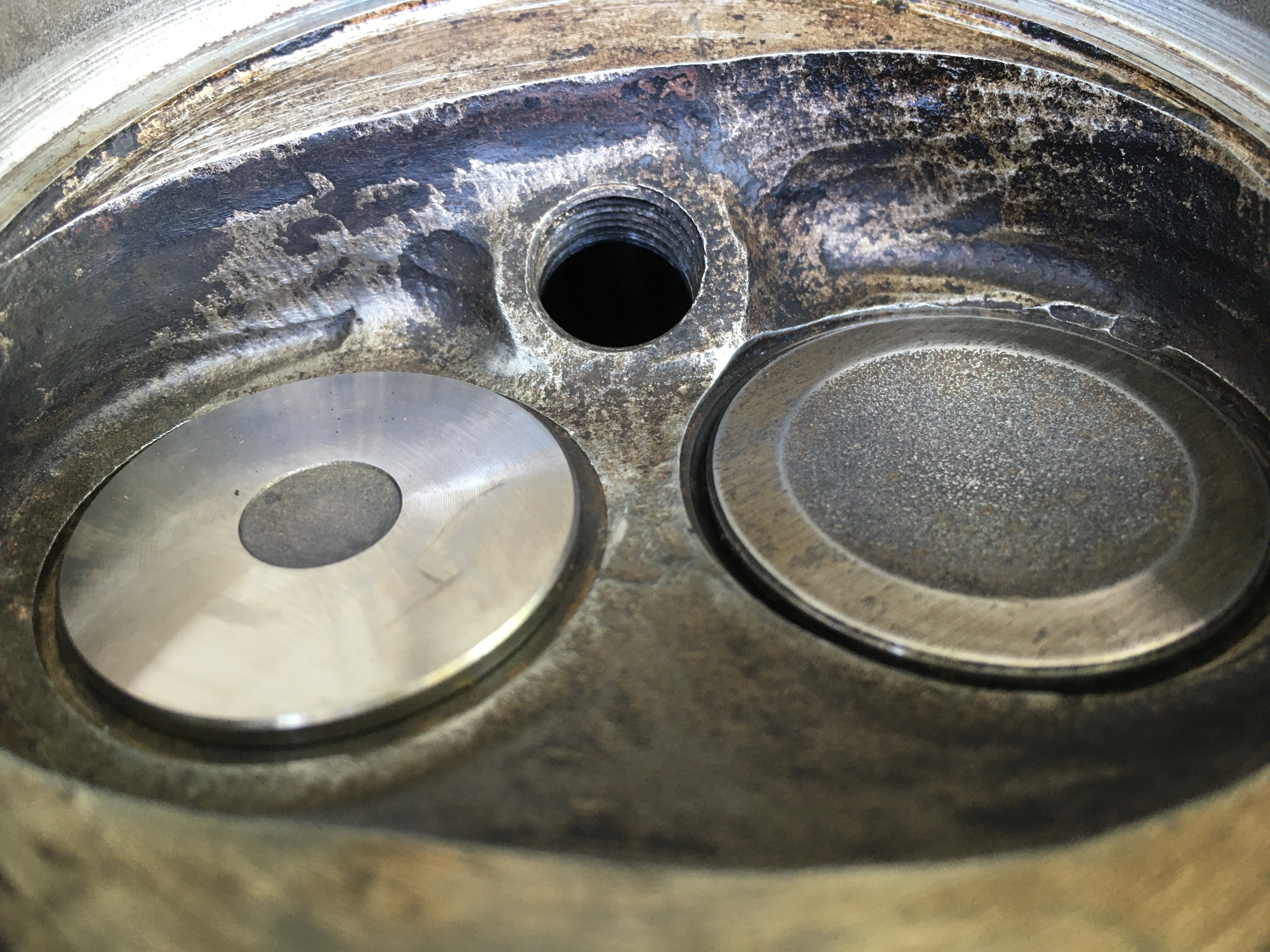

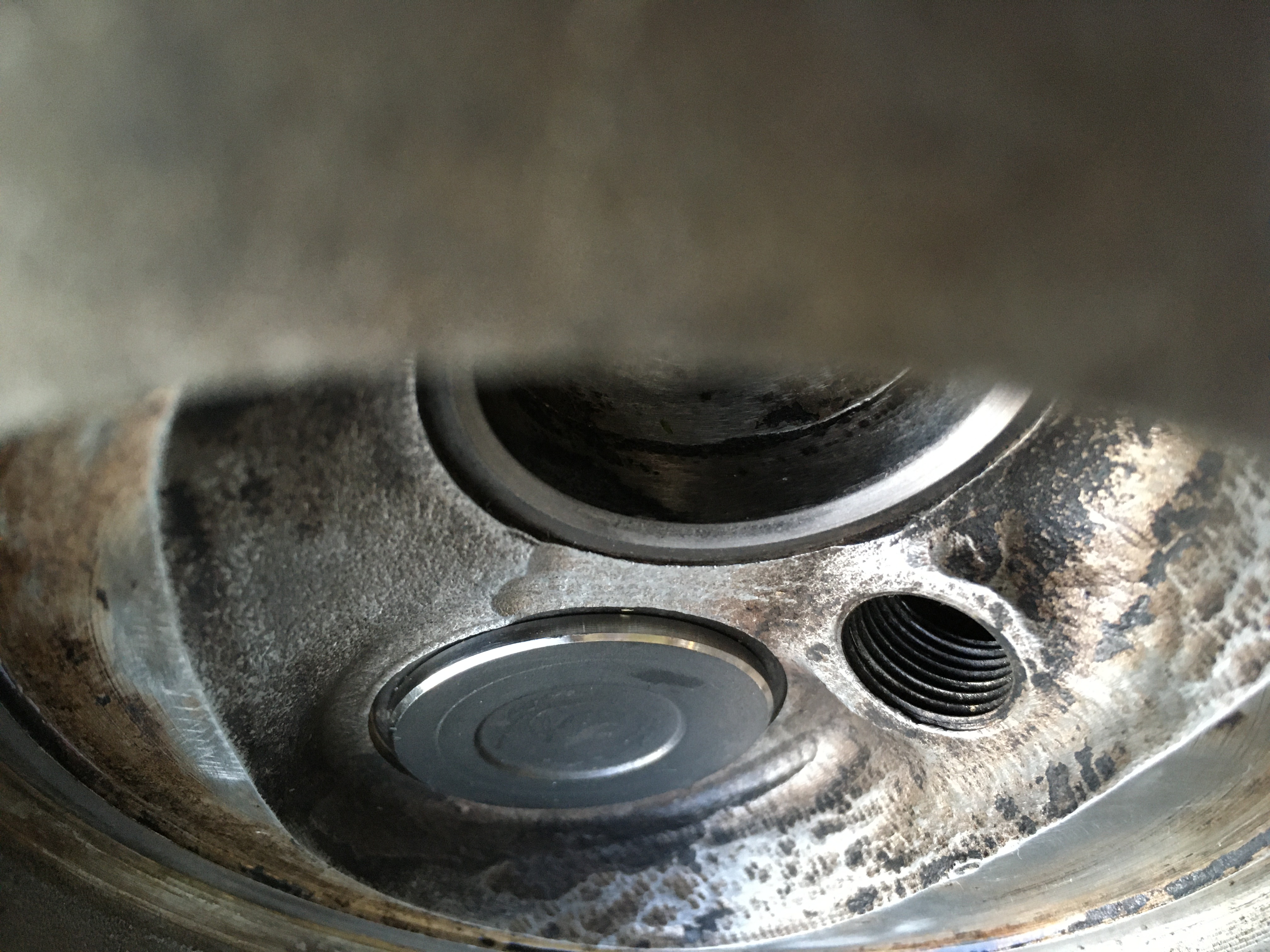

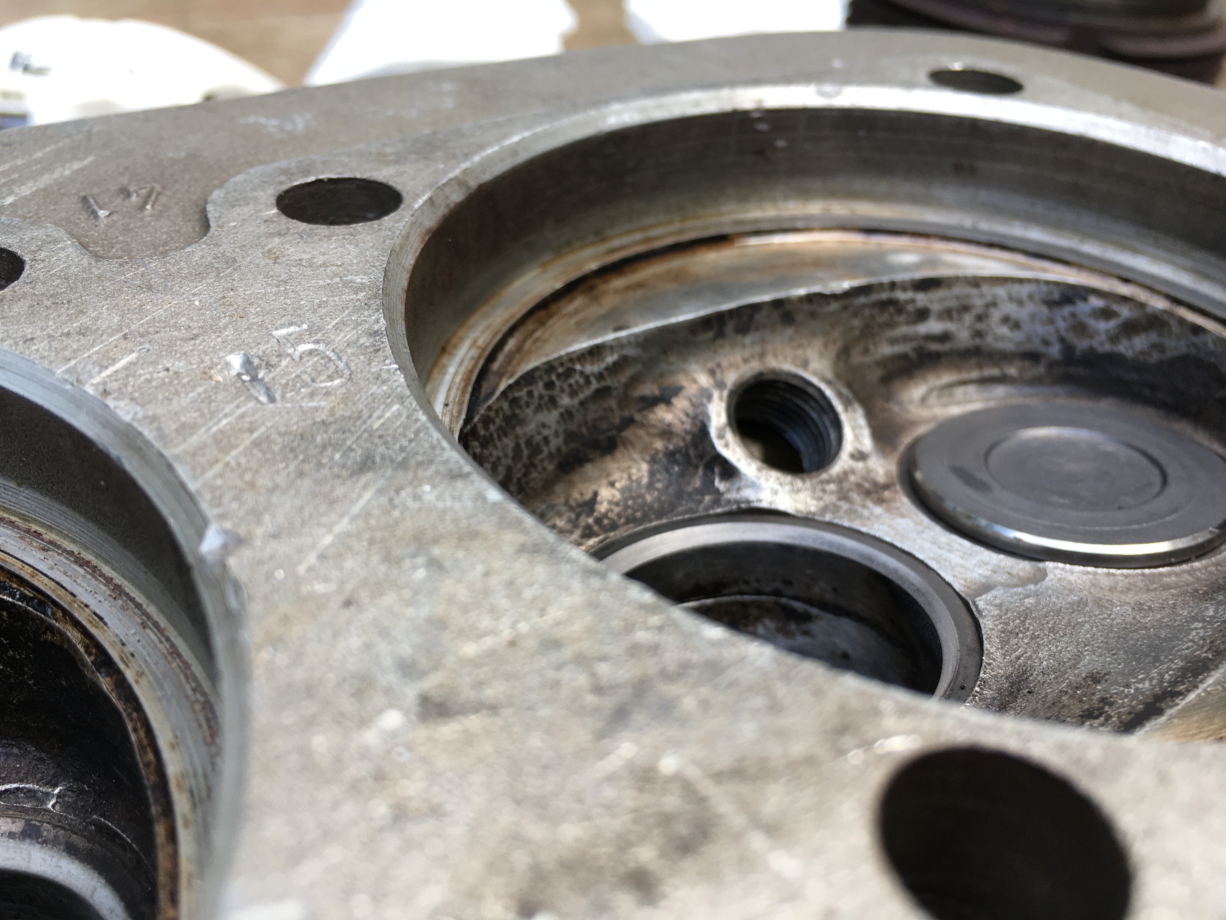

Hier mal Bilder von den Sitzen ohne Ventile. Leider ist es sehr schwer das vernünftig zu fotografieren...
Ohne Erfahrung sieht das für mich so aus, als wäre tatsächlich die 45° Fläche etwas tiefer gefräst, evtl. in Kombination mit einem sowieso schon etwas tiefer sitzenden Sitz. Ich steh da jetzt etwas auf dem Schlauch. Ist das dann trotzdem verwendbar für meine Zweicke? Ein paar zehntausend km bin ich in den neunzigern so auf jeden Fall rumgefahren ;)
Was meint ihr?
Und wie breit sind eigentlich die 15° und 60° Flächen normalerweise und woran mit bloßem Auge erkennbar? Die graue eingeschliffene Fläche sieht halt für mich wie die 45° aus und hat in etwa auch die richtige Breite, ca. 1,7mm. Beim "normal" sitzenden Ventil sieht es für mich so aus, als stößt die 45° Fläche direkt auf 0°, aber das ist schon echt schwer zu erkennen (und sieht beim Mexico Kopf genauso aus)...

Da hat ja schon einmal einer mit dem Fräser im Brennraum rumgeschliffen.
Die Sitzringe sitzen sehr tief im Brennraum.
Nach Serie sieht das nicht ganz aus.
Ich würde mich etwas unwohl fühlen. Wenn Du bereits mehrere 10 tkm damit gefahren bist und sich kein Sitzring sichtbar gesetzt hat...und es nur ein Ersatzmotor werden soll...

Wenn der Sitzring sich gesetzt hat, dass sollte sich Material unter dem Sitzring in den Kanal aufgeworfen haben.
Aber nur, wenn das nicht - wie im Brennraum - einer bereits mit dem Fräser weggeschliffen hat!

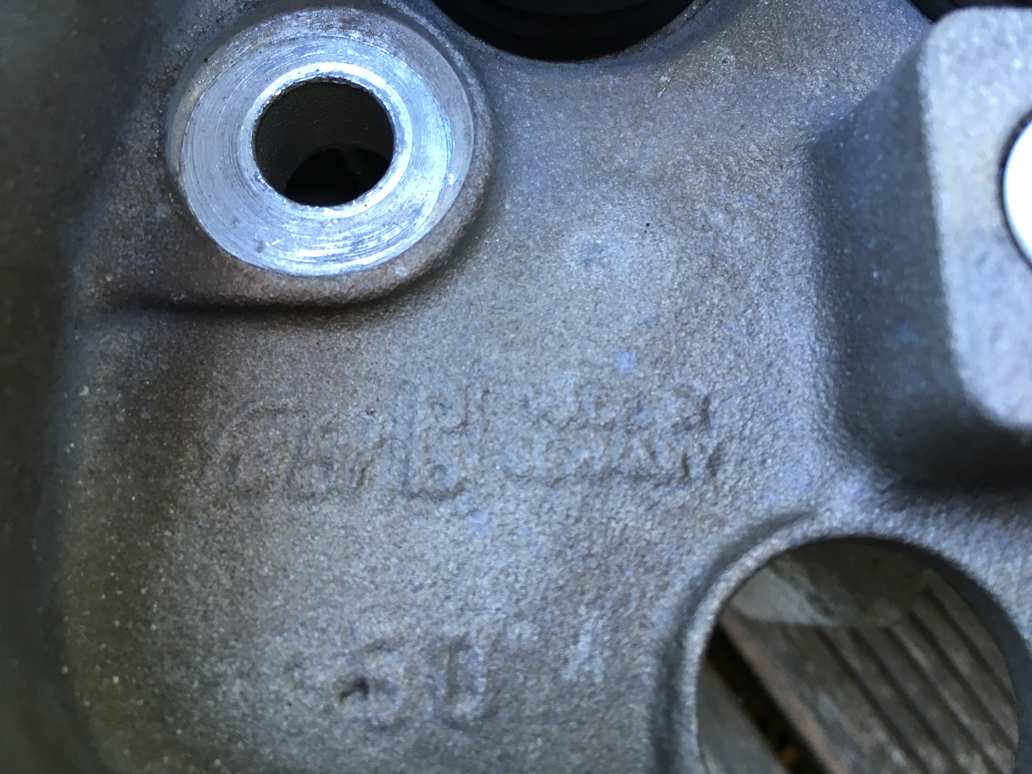

wenn ich mir Bild 1 ansehe, hat da auch mal jemand mit dem Handfräser hantiert.
Aber was das nun über den Kopf aussagt, keine Ahnung.

Deshalb hatte ich das geschrieben, Thomas.
An den Köpfen würde schon nachgearbeitet.
So richtig toll ist das nicht.
Mit anderen Worten:
Wenn ich mir einen zuverlässigen Motor aufbauen wollte, würde ich diese Köpfe so auf keinen Fall verbauen.
Als Ersatz, nachdem ich die Köpfe bereits seit vielen km in dem Zustand gefahren habe (Aussage des Besitzers) ...meinetwegen.
