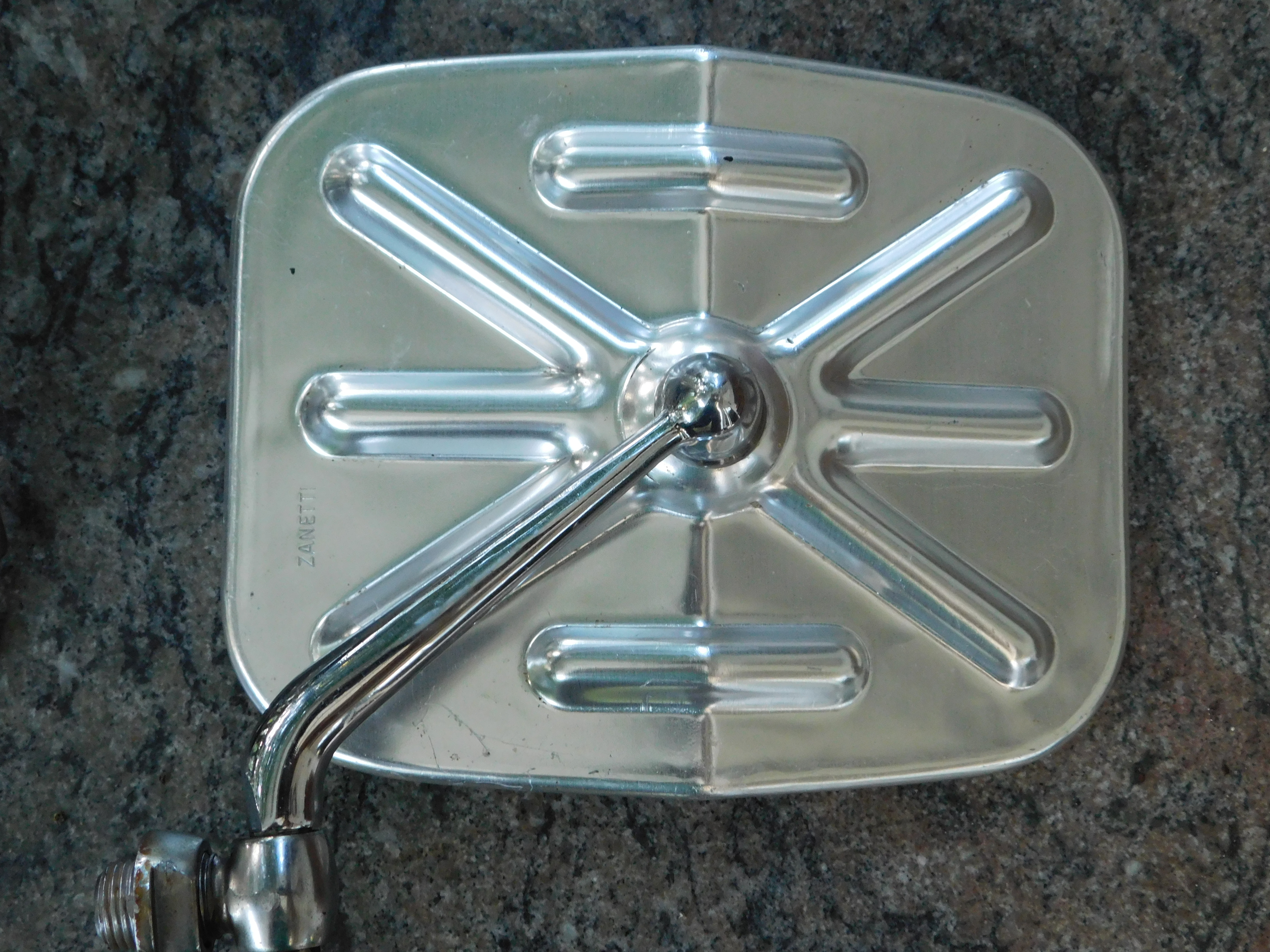

Hallo liebe Bullifahrer,
ich habe aus einem Nachlaß einen Außenspiegel von Zanetti, dieser soll den toten Winkel sichtbar machen, kaufen können. Da ich den irgendwie spannend fand mußte ich zuschlagen. Ob der wirklich so viel bringt wie die Reklame behauptet wird sich noch zeigen.
Da ich den Spiegel noch nie am Bulli gesehen habe wollte ich hier mal nachfragen ob jemand von Euch das Teil schonmal gesehen hat.
Beide Spiegelgläser sind konvex, allerdings ne Ecke flacher als die normalen Spiegel. Das Sichtfeld ist trotzdem wesendlich größer.
Ich fänd es aber sinnvoller wenn der Spiegel rechts wäre denn dort ist es manchmal krampfig wenn man auf der gut gefüllten A-Bahn einfädeln will.
Hat schonmal jemand den Spiegelarm umgebaut so das man diesen Spiegel vielleicht rechts montieren könnte?

Hallo Klaus,
zum Armtausch müssen die Gläser raus, und dazu der Keder.
Den Link kennst du?
viewtopic.php?p=267020#p267020.
Wenn es keinen neuen Keder gibt, dann ggfs. den alten Keder zum Ausbau der Gläser auf Spiegelebene abschneiden und nachher Gläser und beide Kederhälften mit nicht essigvernetzendem Silikon wieder einkleben.

Danke Gregor für den Link.
Bei dem Zanetti Spiegel lassen sich die Gläser ohne großen Kraftaufwand reindrücken und der Keder ist noch schön geschmeidig.
Allerdings hab ich aufgrund der Seltenheit ein bisschen Muffensausen den Winkelspiegel zu zerlegen.

Letzte Woche konnte ich den rechten Zanetti Spiegel vom selben Anbieter, bei dem ich den linken gekauft habe, kaufen. Ich freu mich grade wie Bolle das ich jetzt beide habe.
Somit hat sich der Umbau des Spiegelarmes erledigt. Bin mal gespannt auf die Saison 2026 wie ich mit den Spiegeln klarkomme denn der "Rückblick" ist schon gewöhnungsbedürftig.
