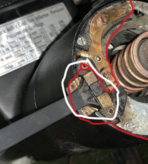

Da das Lenkrad zu dicht an die Schaltereinheit kommt drückt es auf das schwarze Kunststoffteil (im weißen Rahmen) und löst das Relais fürs Fernlicht aus.
Das Bild habe ich hier im Forum gemopst und angepasst, ist also nicht meine Schaltereinheit.

Ok,
Unterschiede von a und b.... :?
Dann machen die wohl die Lichthupe später ohne das Stromstoßrelais. Sonst würde ja mal normales Licht und Fernlicht sich abwechseln...
Kann das jemand bestätigen oder erklären?
Aber den Fehler mit den zu stark angezogen Schrauben oder fehlenden Federn hatte ich schon ein paar mal.
