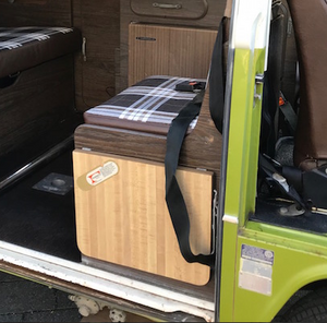

Bilder vom originalen Sitz gibt es ja reichlich im Netz.

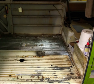

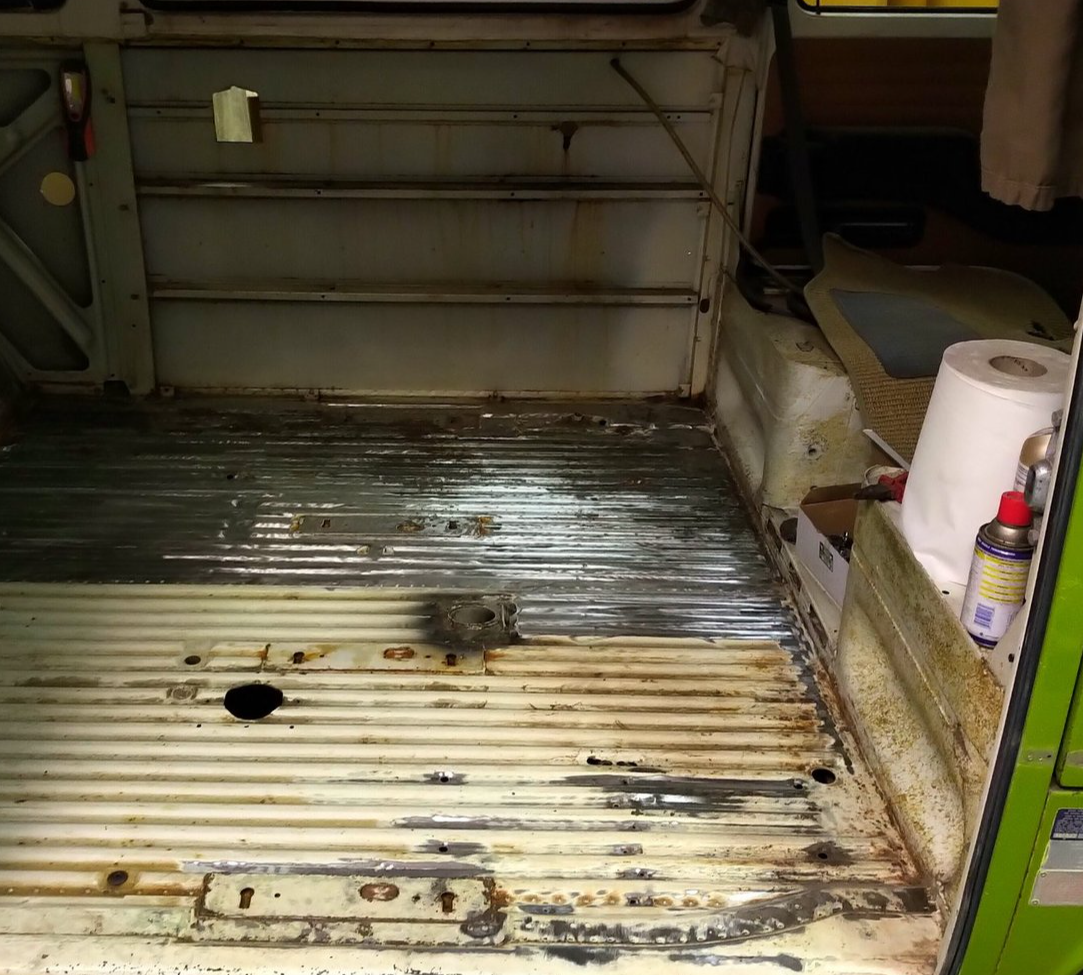

Auf dem Boden sind 4 Befestigungen aufgeschweißt, habe noch ein Bild aus der Restauration gefunden.
Die Sitzkiste hat über die ganze Länge Blechwinkel, die an den 4 Punkten verschraubt werden. Um den Sitz wirklich zu nutzen würde ich zumindest die Sitzfläche irgendwie befestigen bei der Fahrt, die ist original ja nur aufgelegt.
