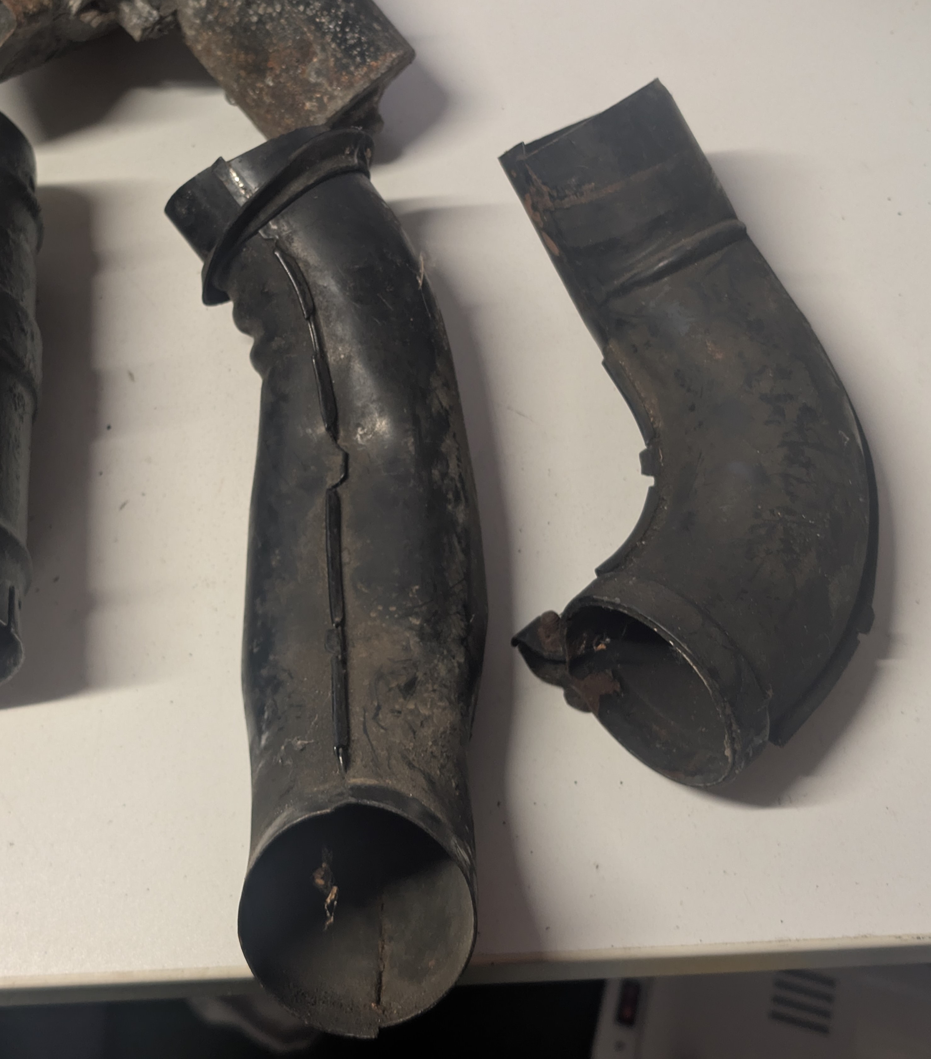

ich räume gerade meinen Keller auf und werde einige Sachen künftig zum Kauf anbieten.
Aber daher die Frage wofür sind die Rohre gedacht?
Ich vermute sie sind von der Unterflur-Heizung, bin mir aber nicht sicher
Wofür sind die Teile / Rohre

Hi Jörg,
schau mal ob da Nummern eingeprägt sind.
VW hatte eigentlich auf jedem Bauteil eine Nummer eingestanzt.
Ansonsten kann ich dir da auch nicht weiter helfen.

Re: Wofür sind die Teile / Rohre
Nein, leider keine Nummern, wäre auch zu einfach.
Na, wenn keiner was weiß, dann tue ich sie in den Schrott, weil brauchen tu ich sie nicht mehr.
Das rechte Teil sieht so ähnlich aus wie das hier:
https://www.csp-shop.de/motor/warmlufte ... 2121a.html
Je nach Baujahr sieht das etwas anders aus.
Nur genau seh ich das auf deinem Bild leider nicht.
Das rechte könnte das Rohr für den heizungseinströmer auf der Höhe des B- Holms sein. Das linke hab ich keine wirkliche idee. Wird aber ein Heizungsrihr sein. Es könnte für den Einströmer unter einer der Sitzbänke sein?
Nur so ne Idee.
Nur so ne Idee.
Typ 1 schließe ich aus, da es ein Typ 4 Motor hat.
Lufteinströmer an der B Säuf e hatte er nie, Lkw.
Unter der Sitzbank könnte sein.
Allerdings schließe ich nicht aus, dass es auch noch Teile von meinem Schlachtbus sein könnten. Ich werde sie mal entsorgen.
Teilenummern sind halt nicht drauf.
Danke Euch für die Ideen
Heizuluftrohre zwischen Heizluftgebläse und Wärmetauschen, hier die Durchführung durch die Motorverblechung...
