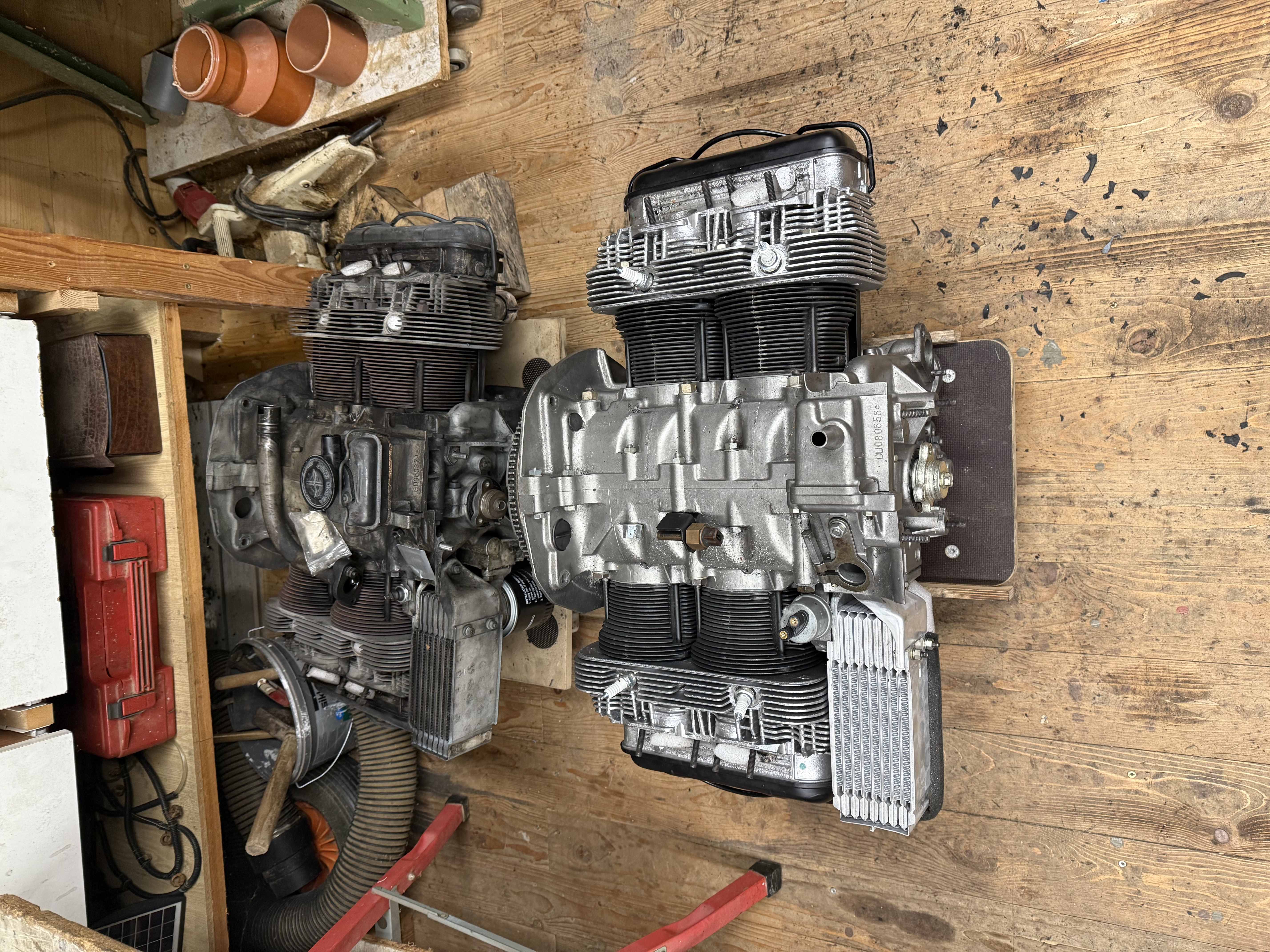

Vorn ist der neu aufgebaute Motor mit dem CU- Kurbelgehäuse. Im Hintergrund ist der GD- Motor mit dem Ölabscheider und dem Ventil.
Ich habe mangels anderer Kenntnisse die Kurbelgehäuseentlüftung an den S-förnigen Ansaugschlauch gesteckt und frage mich jetzt, ob ein fehlendes Ventil die Ursache für den schlechten Motorlauf sein könnte. Die Kurbelgehäuseentlüftung geht jetzt unreguliert nach dem Luftmengenmesser in den Ansaugtrakt und die Öldämpfe könnten eine Überfettung des Motors bewirken. Ich musste den Motor nach einem ersten vergeblichen Probelauf noch mal auseinander nehmen und hatte nach meiner Auffassung mehr Öl im Ansaugtrakt, als ich erwartet hätte. Deshalb nehme ich an, dass da schon ordentlich Öldämpfe angesogen wurden.
Der Ölabscheider könnte im CU- Kurbelgehäuse sitzen, aber ein Ventil erwarte ich dort nicht drin. Beides hatte beim GD einen Sinn und Zweck und ich kann mir nicht vorstellen, das man die Bauteile einfach so weglassen kann. Die Funktion des Ventils erschließt sich mir trotz Recherche nicht richtig.

das Ventil sollte natürlich auch beim CU-Gehäuse eingebaut werden. Siehe https://ratwell.com/technical/VacuumHoses.html (Ganz runter blättern zu "Air-cooled Vanagon"). Wie die genaue Lösung aussieht sieht man auf dem Bild leider nicht. Ich würde das Kurbelgehäuse versuchsweise mal offen lassen und das Loch im S-Boot zustoppeln und schauen, ob er dann besser läuft. Glaube aber nicht, dass es einen großen Unterschied macht.
Edit: Evtl. kann man ein Ventil vom Golf 4 drauf bauen

Hallo Edgar,rogerWilco hat geschrieben: ↑15.10.2025 21:07 Hallo Thomas,
luftgekuehlte gruesse
Edgar
das Bild eines T3 mit Einspritzer hatte ich nicht gefunden. Nun habe ich einen Anhaltspunkt, wo ich das Ventil gezielter suchen und hoffentlich finden kann.
Vielen Dank.

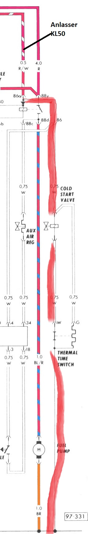

Zu fett kann ja eigentlich nur folgende Ursachen Haben:
- Steuergerät bekommt falsche Temperaturen geliefert
- Benzindruck zu hoch
- Kaltstartdüse falsch angeklemmt und spritzt dauerhaft ein (wäre aber vermutlich viel zu fett) Da muss der blaue Stecker drauf

Der blaue Stecker ist auf der Kaltstartdüse. Die Farbe ist noch deutlich erkennbar.

Moin Thomas,
bin ja noch nicht so der Einspritzer-Experte aber mir fallen da ein paar Sachen ein:
Hattest du denn mal den Schlauch von der Kurbelgehäuseentlüftung probeweise abgezogen, wie du es im ersten Beitrag vor hattest?
Und passt das Ventil der Entlüftung nicht auch auf den Stutzen vom CU-Gehäuse? Ich meine, dass ich da denselben Schlauch drauf hatte, da müsste das Ventil ja auch passen.
Wegen der Hydrostößel: Nach der Standzeit kann es natürlich sein, dass einer oder mehr Stößel leer gelaufen ist. Aber dennoch sollte der Motor damit laufen. Man hört es halt sehr deutlich, aber das kennst du ja schon.
Was passiert, wenn du den blauen Stecker von der Kaltstartdüse abziehst, wenn der Motor läuft? Dann wäre die ja schonmal aus der Gleichung.

- Beiträge: 5199
Re: Anlaufschwierigkeiten bei Inbetriebnahme eines neuen Typ 4 Einspritz-Motors
Zur Ergänzung:
Am Kaltstartventil liegt nur Spannung an, solange der Anlasser betätigt wird und der Thermozeitschalter noch nicht geöffnet hat.
Wenn das Ventil also ordnungsgemäß schließt und nicht der falsche Stecker gesteckt ist, kann an der Stelle im laufenden Betrieb das Ventil nicht elektrisch geöffnet werden.
Da müssten dann mindestens zwei bis drei Fehler versteckt sein.
Sprich ich würde nicht allzuviel Hoffnung in das Abziehen vom Stecker stecken.
