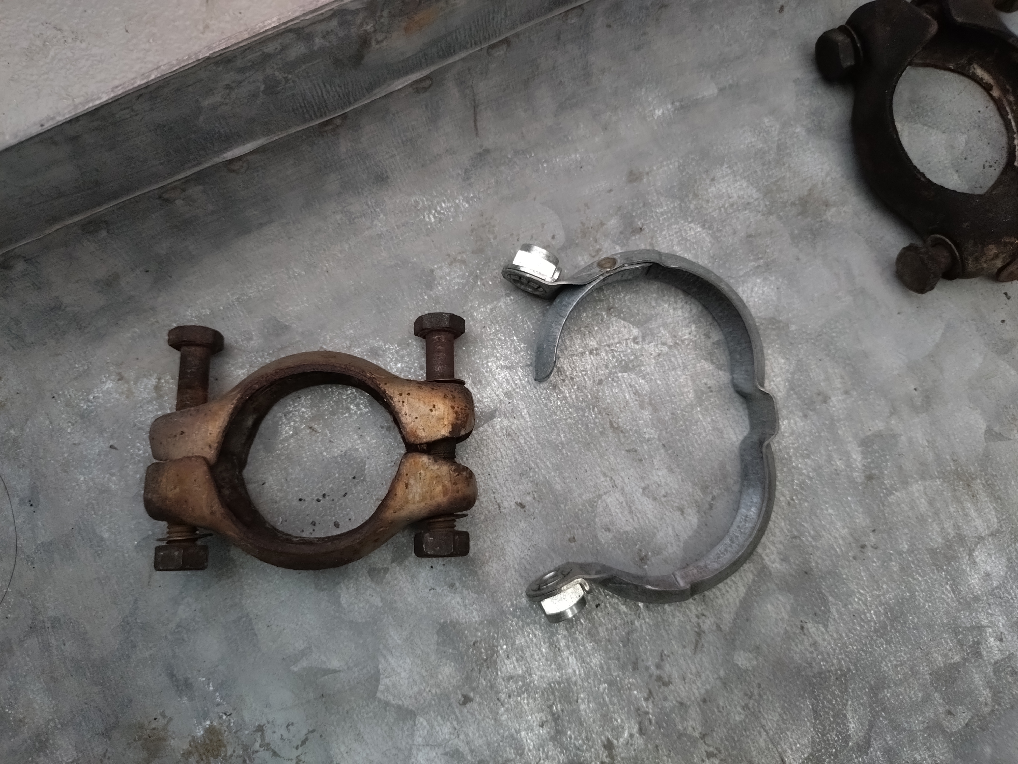

Das bessere Abdichten der Käferschellen kann ich bestätigen. Und wenn die passen, warum nicht nehmen. Beim T2a ist die Traverse etwas ausgenommen, sodass beide Varianten passen.
Vllt. ist das bei der b-Traverse auch möglich?
Hier der direkte Vergleich der Schellen: Gruß woita

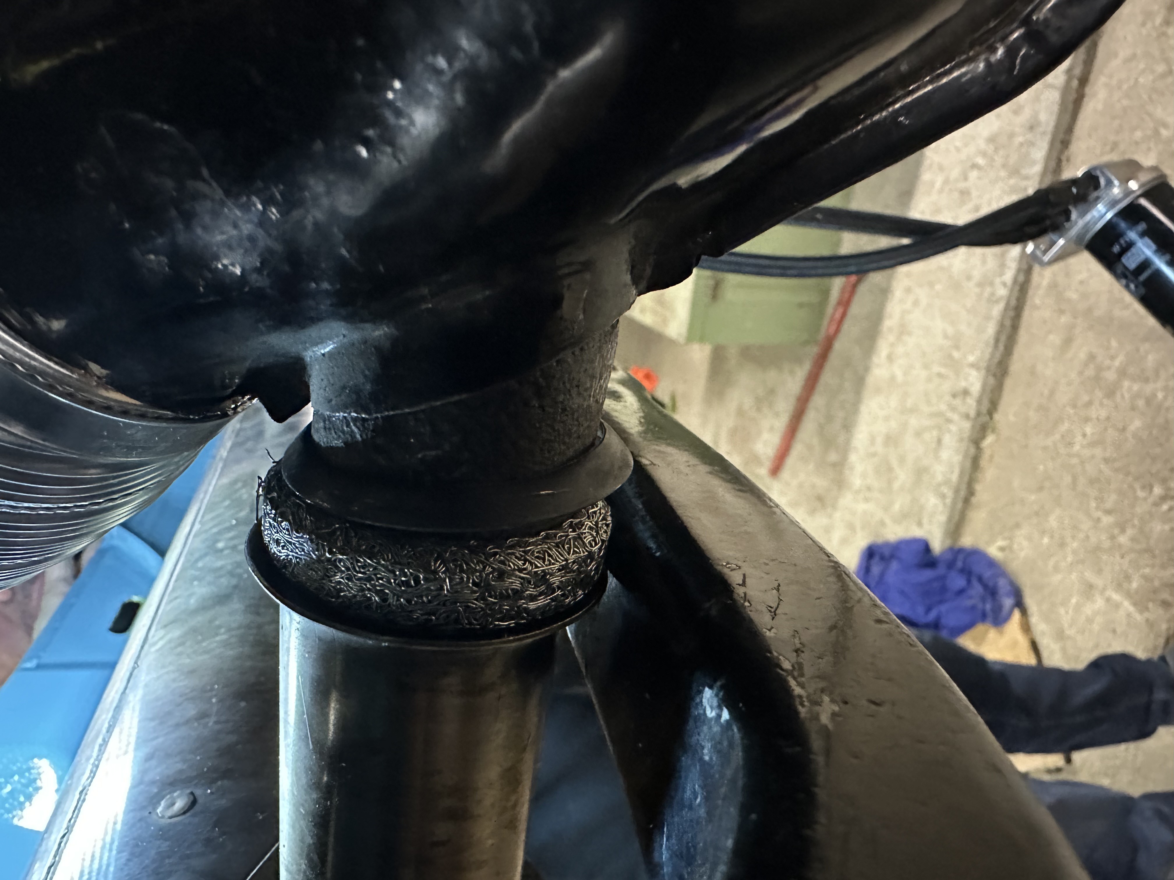

Vorhin habe ich mal kurz das Handy unter die Pritsche gehalten. Wie man sieht ist rechts genug Platz, aber links sind es keine 5mm. Und ja ich nehme auch die Käferschellen, robuster aber schon eine Fummelei.
Viele Grüße Matthias
