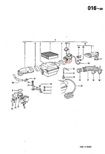

Moin zusammen,
ich suche die Teilenummer für den Dichtring / Gummitülle zwischen Ansaugluftvorwärmung und Motorverblechung, ich finde im Teile Katalog nichts!?
Vermute mal das es die 021119627B ist, bin mir aber nicht sicher.
Danke und Gruß Uli

Habe jetzt doch noch die alte Dichtung gefunden,
die Nummer ist 021119627 also ohne Index B!
Das Teil scheint aber nirgends zu bekommen zu sein, falls jemand eine Quelle kennt, wäre ich über einen Hinweis sehr dankbar.

Wenn ich das richtig im Kopf habe ist es die selbe Manschette die auch an der Heizluftdruchführung durch das Motorblech zum Wärmetauscher verbaut ist. Ich hab da mal lange gesucht und auch nix gefunden. Ich hab einen Benzinschlauch geschlitzt und auf die Blechkannte gesteckt. Ist halbwegs dicht. Aber besser als nix.

Ja das ist die Dichtung mit dem Index B, die Dichtung passt aber nicht auch wenn der Hinweis bei manchen Händlern auftaucht das diese auch bei der Ansaugluftvorwärmung passt.
Ich werde erst mal die alte ertüchtigen.
